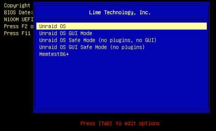

1 hour ago, Sameric said:
Hallo, das Startmenü im GUI Modus kenne ich noch gar nicht, ich lande immer direkt in der Konsole. Ich vermute das liegt daran, dass mein Bildschirm ein paar Sekunden nach dem Booten braucht, um ein Bild anzuzeigen und ich in der Zeit direkt zur Konsole weitergeleitet werde,
Du kannst (wenn Du an den LEDs oder so erkennst, daß das OS zu booten versucht) einfach "Curser down" tippen (um den 5 Sekunden Countdown zu unterbrechen) und dann warten, bis Dein Bildschirm einen Screen anzeigt.
Dieser sollte Dir nun dieses Menue zeigen und Du kannst dann (ohne Zeitdruck) wählen, was Du brauchst/willst.
(Meine BIOS Meldung links im Hintergrund kannst Du ignorieren).
