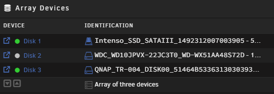

ich versuche seit langem, das Problem "wechseln einer Festplatte" zu lösen.
Ich hatte eine externe SSD "Disk 2" (WDC_WD10JPVX) Platte am USB angeschlossen, zu Testzwecken.
Nun möchte ich diese in meinem QNAP_TR-004 (externes Gehäuse) einbauen und weiter verwenden.
Sowie die
Die Daten der Disk 2 habe ich nach Disk 3 verschoben.
Disk 2 ist leer
Seltsam ist, dass noch 19.2 GB auf der Disk 2 belegt angezeigt wird.
So bin ich vorgegangen:
Ich stoppe unraid und nehme die Disk 2 aus ARRAY DEVICE raus.
mit Showdown fahre ich unrai runter und baue die SSD in QNAP_TR-004 ein.
Und in Array Device binde ich die Platte wieder ein.
Und boote unraid neu.
Nach dem Hochfahren bekomme ich folgende Fehlermeldung.
und der Docker startet nicht.
Kann mir bitte jemand helfen.

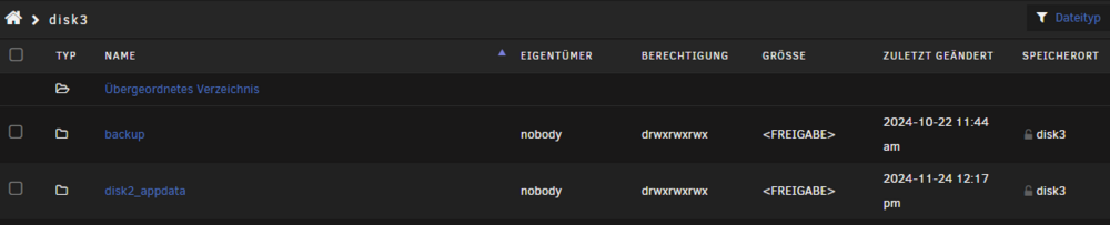

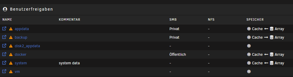

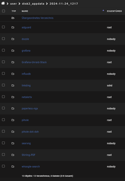

Ich kann die Freigabe von disk2_appdata nicht löschen. Dort liegt die Kopie von Disk 2.
Wahrscheinlich ist da eine Daten-Sperre drin. Und ich müsste das erstmal bereinigen.
Da dieselben Daten dort auch sind.
Edited by unraid.techniker
Ziemlich konfus...
Ein Share lässt sich, über die GUI, nur löschen, wenn er leer ist.
Lösche also alles innerhalb von der Freigabe "disk2_appdata".
Dann sollte er sich löschen lassen.

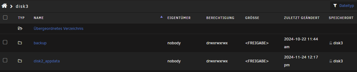

Die Freigabe existiert als Freigabe, da das Verzeichnis "disk2_appdata" im Hauptverzeichnis der Disk3 liegt.
Alle Verzeichnisse im Hauptverzeichnis einer Disk werden als Freigaben angelegt.
Und Freigaben wiederum lassen sich nur löschen, wenn sie leer sind.

Wenn Du eine New Config machst, sind die Daten anschließend noch auf Deiner (aktuell) Disk3 vorhanden.
Demzufolge auch das Verzeichnis "disk2_appdata" samt Inhalt.
Allerdings wird dann trotzdem wieder ein Share "disk2_appdata" entstehen, da dieses Verzeichnis ja nach wie vor im Hauptverzeichnis der einen Disk liegt.
Darum kannst Du Dich dann aber anschließend kümmern, wenn die Daten aus "disk2_appdata" zurück zu "appdata" kopiert wurden.

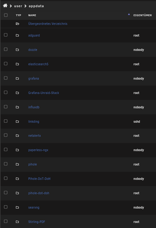

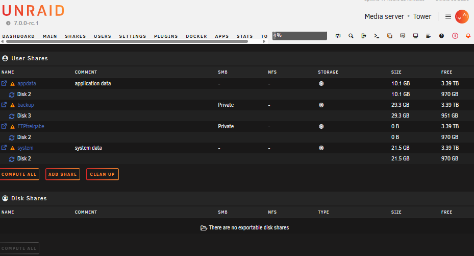

Was ich nicht verstehe ist, dass meine appdata jetzt auf unterschiedlichen Verzeichnisebenen und Disk's verstreut ist.
Eigentlich ist das
vorhanden...
Um das zu prüfen ist unter den "shares" die Option "Compute" vorgesehen, die dann anzeigt, wo sich das share (bzw. sein Verzeichnis und die Menge der dort enthaltenen Dateien) befindet. Das macht es einfacher sowas anzuzeigen.
Ich würde die alle auf dem gewünschten Laufwerk zusammenfassen.

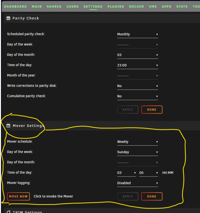

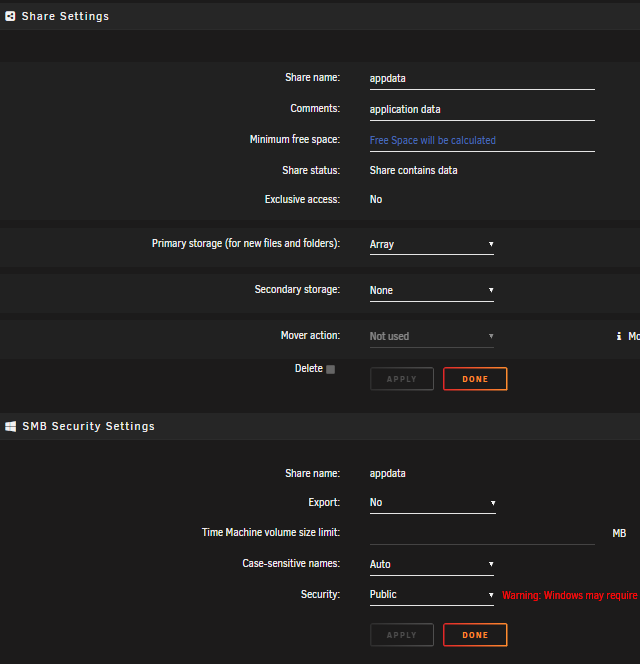

Zeig doch mal, wie Dein appdata Share konfiguriert ist.
Scheinbar lässt Du den Mover die Daten ins Array verschieben: Keine gute Idee.

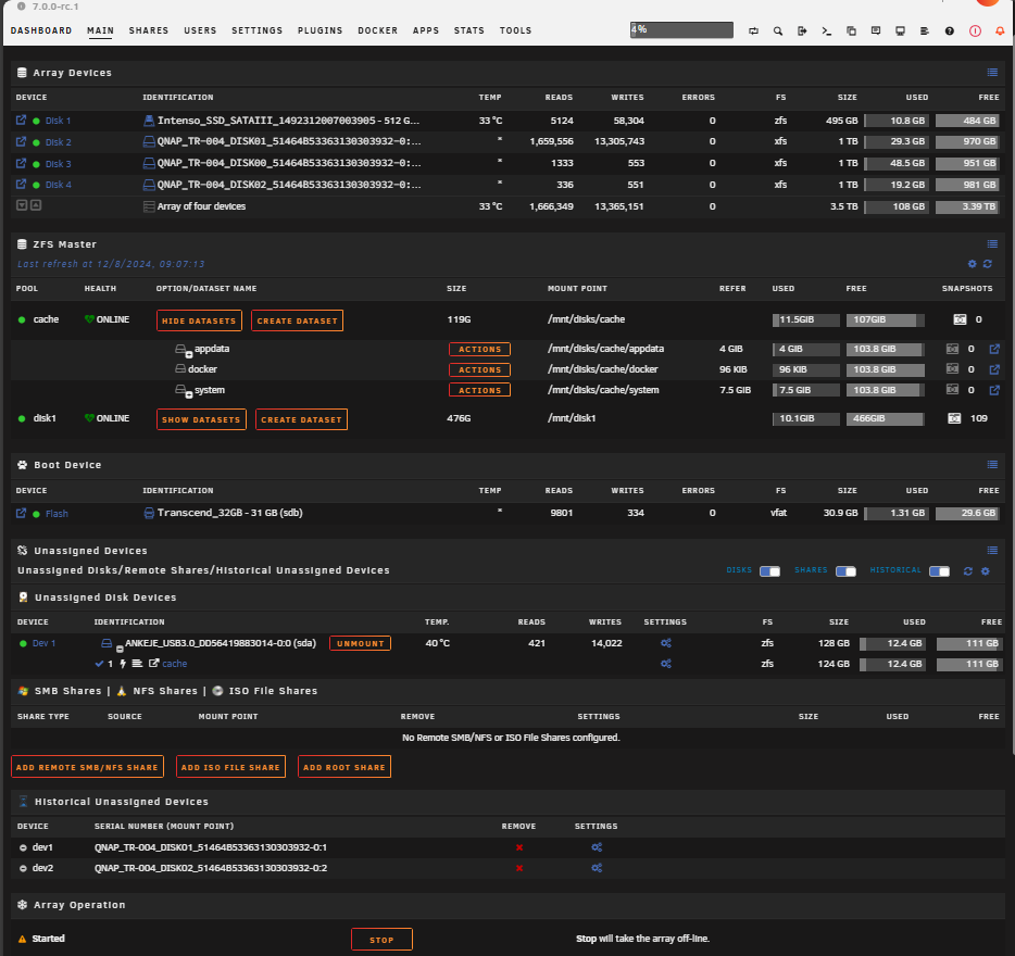

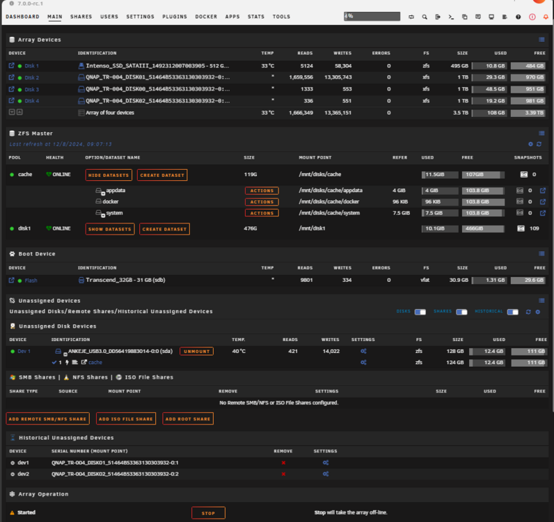

Bei Dir scheint ja Einiges im Argen zu sein.
Was ich erkenne:
Array
Mix aus SSD und HDD inkl. USB
Mix aus unterschiedlichen Dateisystemen im Array (ZFS, XFS)
Share appdata
Ist so eingerichtet, das er nur auf dem Array liegt.
Dennoch existiert es auch auf dem cache.
So kommen wir leider nicht weiter.
Du solltest Deine Daten sichern und Dir dann ein sauberes Konzept überlegen und das ganze Neu aufsetzen.
Infos dazu:

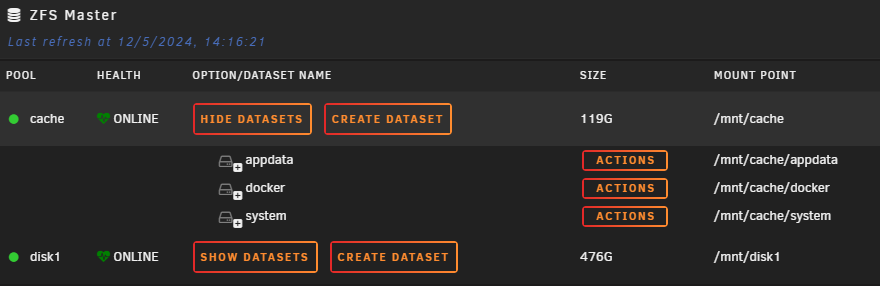

ZFS macht im Array keinen Sinn, da die Disks als Einzellaufwerke behandelt werden.
XFS ist im Array das FS der Wahl.
Die meisten hier stellen für Docker (appdata, system) ein, das die Daten nur auf dem Cache liegen.
Damit die HDD's nicht anlaufen müssen.
Sind Anfängerfehler. 😞

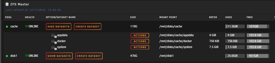

So habe ich das jetzt gemacht.
Damit ich nichts falsch mache, meine fragen:
Wie soll ich jetzt weiter machen.
Würde gerne
- Disk 1 für Backups
- Disk 2 für System und Docker
- Disk 3 für appdata
verwenden.
Was muss ich beim Cache Laufwerk einstellen? Damit die Daten (Docker und appdata) das LW verwendet?
Und warum hast Du Dich jetzt für BTRFS im Array entschieden?
Jetzt hast Du zwar im Array kein ZFS mehr, aber dennoch die Pool's je als Einzellaufwerk. Auch dann macht ZFS keinen Sinn.
