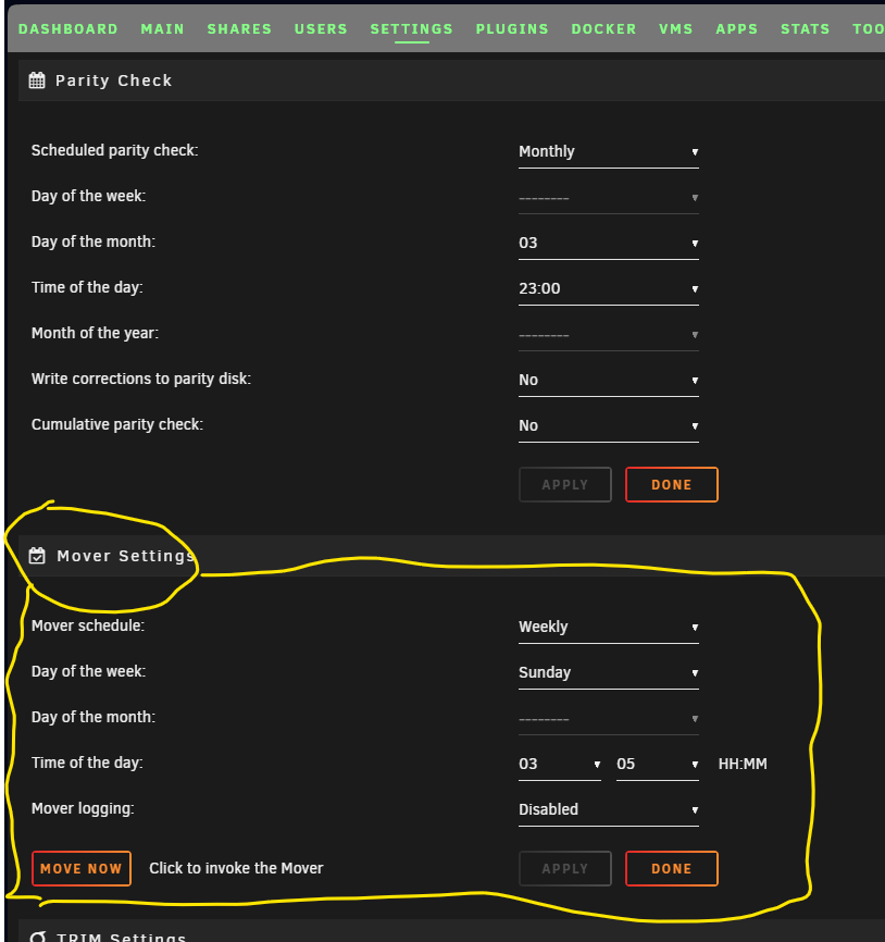

Timergesteuert? Habe leider nichts gefunden, wo? 😞
Oder meintest du das?
Sofern es Autotrim ist, ist es auf On.
und Minimum free space, habe ich jetzt auf 100GB eingestellt.
Danke für den TIP.
Edited by unraid.techniker

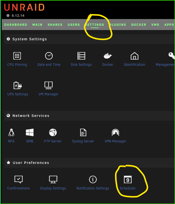

Zum Mover: dieser ist eine zentrale Funktion, deshalb wird er nicht für jedes share oder Disk/Pool einzeln eingerichtet.
Schau mal bei den Settings in den Scheduler und dort bei Mover.
Danke. 🙂
