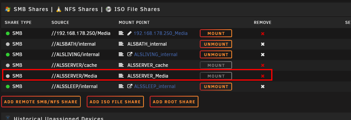

Ich greife auf einen "offline" smb Share zu ... in Unraid schaue ich jetzt nach und sehe da ist was aktiv ...
root@AlsServerII:~# lsof -an /mnt/remotes/ | grep -i "ALSSER"
smbd[2a02 3850236 root  28r   DIR   0,41      340    4 /mnt/remotes/ALSSERVER_Media
smbd[2a02 3850236 root  34r   DIR   0,41      340    4 /mnt/remotes/ALSSERVER_Media
root@AlsServerII:~#
ab hier kann ich damit arbeiten, wenn ich den Share geschlossen habe ist dieser "return" leer (siehe 2. Abfrage)
hier der Status des entfernten Servers
