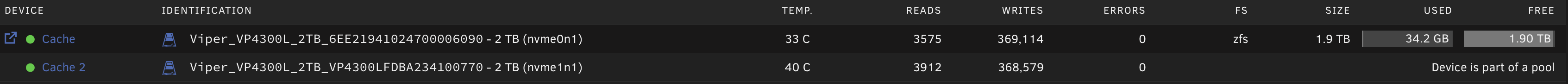

So sieht es jetzt aus. Docker und VMs laufen ohne Probleme. Das er nun wieder die Paritys syncen muss ist nicht so geil aber was solls.
Langsam gefällt mir Unraid immer besser :)
Edited by hYtas
Parity Syncen?
1. Dann hast Du anscheinend bei "new Config" das Array auch abgemeldet
oder
2. bein neu Starten übersehen, dass man anklicken kann, dass Parity noch okay ist (ist mir auch mal passiert und hat mich massivst geärgert. Als ich das als Bug/Problem melden wollte, wurde ich darauf hingewiesen, dass da dieses Kaestchen zum anklicken war... ).
Da hatte ich keinen Haken gesehen, nur was man behalten will mehr nicht. Beim Starten sah ich auch nichts. Gibt schlimmeres, so schreiben die Platten wenigstens mal ein paar Daten :D viel passiert sonst nicht.
So gut Unraid funktioniert, so bekloppt sind die Menüs manchmal...
Edited by hYtas
