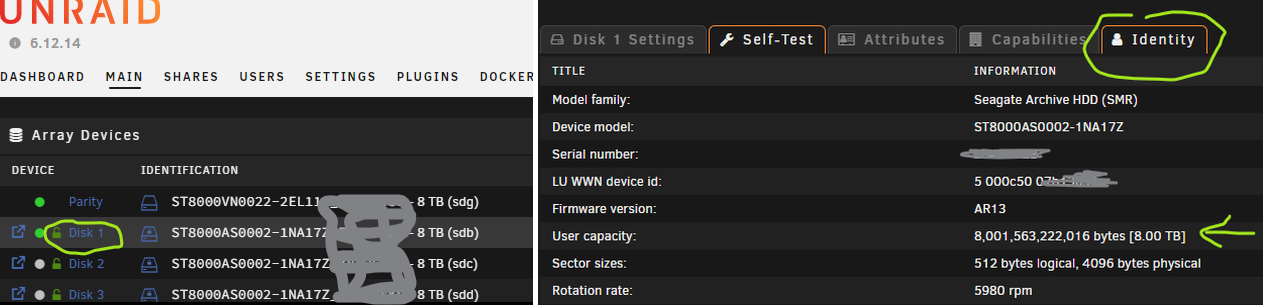

Das Problem wird in Zukunft öfters auftreten, da beispielsweise Seagate vor hat bald Disks mit jeden "guten" Block zu zählen und formatieren, so daß diese Festplatten krummer Werte haben können. Das haben die aber erst >24TB vor. Dein Aktueller Fall ist eher: die Platten sind eben doch nicht genau gleich groß.
Die genaue Größe kannst Du in unraid beispielsweise bei den Disk Parametern sehen (Screenshot unten).

Es geht um eine Datenplatte.
Edited by Malus87
