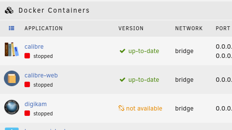

December 13, 20241 yr Community Expert Hallo, was bedeutet es, wenn in der Docker Übersicht das so aussieht wie in der Beilage Digikam läuft problemlos (wenn der Docker gestartet ist natürlich) aber der Update pfad scheint "ausser Betrieb" Ich habe mal geschaut in der Unraid Apps - dort ist Digikam niet rausgeflogen.... Liegt das an Linuxserver.io die dort irgendwas verändert haben, oder an meinem Unraid system... Hatte kürzlich von 6.12.13 auf 6.12.14 gewechselt Danke für Info... Ulli

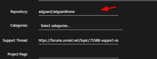

December 13, 20241 yr 17 minutes ago, ullibelgie said: Liegt das an Linuxserver.io die dort irgendwas verändert haben, oder an meinem Unraid system... der Docker ist noch ganz normal auf dockerhub, wie ist denn dein repo tag ? Bsp. sollte in etwas so sein linuxserver/digikam:latest
December 13, 20241 yr Solution In der Dockerübersicht oben rechts "Erweitere Ansicht" einstellen, dann beim Digikam Docker "Update erzwingen" (oder "forced update") anklicken, dann sollte es wieder passen.
December 13, 20241 yr 2 hours ago, ullibelgie said: Sieht hier so aus... sollte auch passen, wird wohl an lsrio.co liegen ... abwarten ansonsten, einfach mal die repo ändern und schauen.
December 14, 20241 yr Author Community Expert 20 hours ago, Bigbrother said: In der Dockerübersicht oben rechts "Erweitere Ansicht" einstellen, dann beim Digikam Docker "Update erzwingen" (oder "forced update") anklicken, dann sollte es wieder passen. Danke - hat funktioniert... Alles wieder normal
