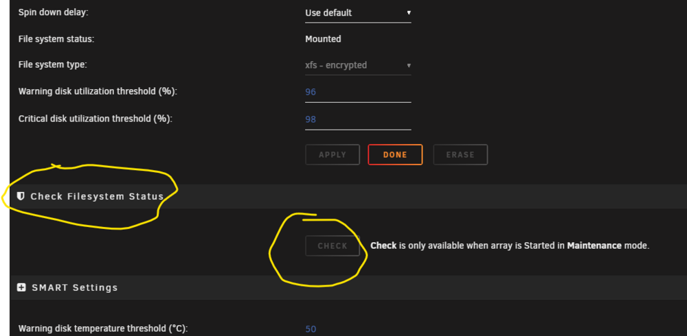

Wenn Du das System im Maintenance Modus startest kannst Du auf die jeweilige Disk klicken & wenn Du etwas runter scrollst ist da die Möglichkeit (je nach verwendetem Dateisystem) CHECK auszulösen.
Siehe Screenshot unten.
