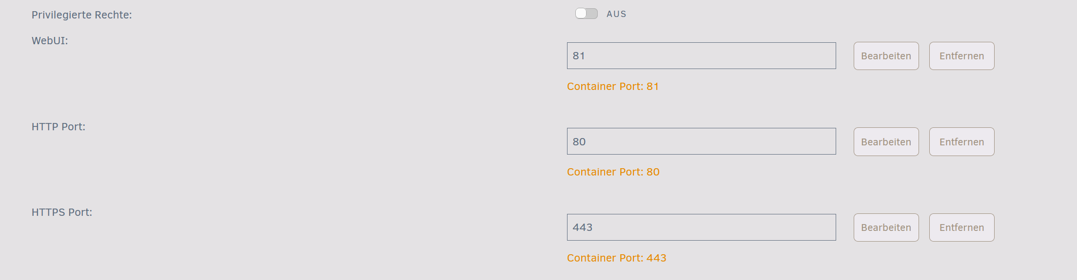

Also wenn NGINX von aussen erreichbar ist, hast Du es falsch aufgesetzt.
Das NGINX Webinterface läuft auf Port 81, das darf NICHT freigegeben sein!
Du musst stattdessen die Ports 80 und 443 freigeben (vorher das UNRAID Webinterface auf andere Ports umkonfigurieren!), dort werden die Proxyhosts angenommen und weitergeleitet.
(man kann die Ports natürlich auch umleiten (aussen 80, innen 8080 usw,) aber das führt meist zu Verwirrungen, Deshalb besser UNRAID "richtig" umkonfigurieren und die Originalports nehmen.)

Du kannst auch den NPM Container auf das hier umstellen:
Dann hat er eine eigene IP-Adresse und du kannst die IP bzw. die Ports 80 und 443 freigaben.
Wenn du aber einen weiteren Container freigeben willst und IPvLAN aktiv hast, kann es zu Problemen kommen. Gerade wenn du eine neuer Fritz!Box hast.
Aber über diesen Weg, kannst du es wahrscheinlich am einfachsten machen.
