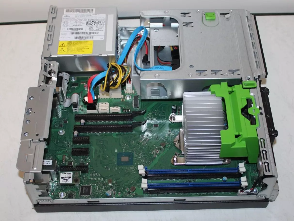

Ja, hier geht es auf jedenfall um Platzprobleme:
So sieht das gute Stück von innen aus. Hatte mir für die SSD einen Adapter für den Schacht gedruckt.
In das Gehäuse passt einfach nix rein :D

Sorry das ich damit nicht aufhöre. Der Fujitsu ist verdammt gute HW.
1.) Den existierenden Server auf Stromverbrauch optimieren. Ich erwarte da zahlen die besser oder gleich einem N100 sein dürften.
2.) Wenn das der Fall ist: Würde ich ein paar längere SATA und SATA PWR Kabel kaufen und einen kabelbaum zu diesen Druckbaren 4 fach Festplatten Schnellwechsel Gehäuse führen. Klick
3.) Wenn 1. nix bringt oder 2. nicht vom Platz her geht: dann ein N100n im Fractal Node 804 geht schon mit den Komponenten oben.
Letzteres Ist trotzdem Geldverschwendung glaube ich...

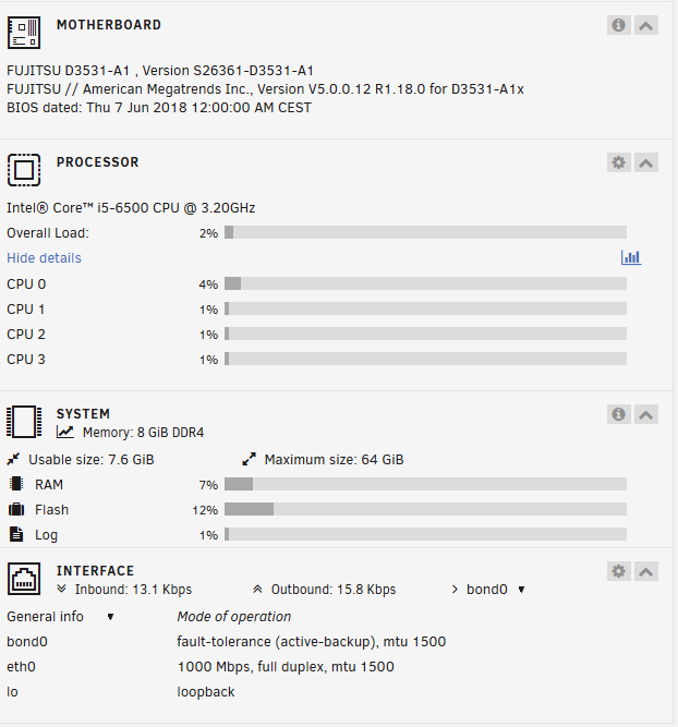

Hier sind auch noch mehr Daten vom Fuji:
Wenn ich mich beim Suchen nach dem Mainboard nicht vertan habe ist das BIOS stark veraltet.
Trotzdem waren auch die alten BIOS Versionen bei den Esprimos schon recht gut (eigene Erfahrung ich hab 2 von denen). Ich hab die zwar mal geupdatet aber hat nix weiter gebracht was sichtbar gewesen wäre.
Ein Bios Upgrade ist hier auch nicht umkomplex. Du brauchst einen USB Stick mit Freedos usw.
Macht keinen Spass.
Er soll erst so mal testen ob wir die Kiste sparsam bekommen. Wen nicht kann er später immer noch updaten oder falls er doch N100 geht kann er sich die Arbeit ganz sparen.

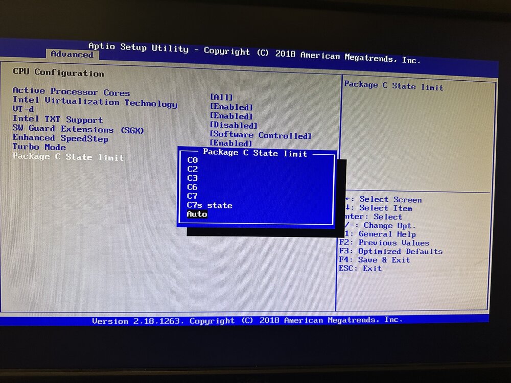

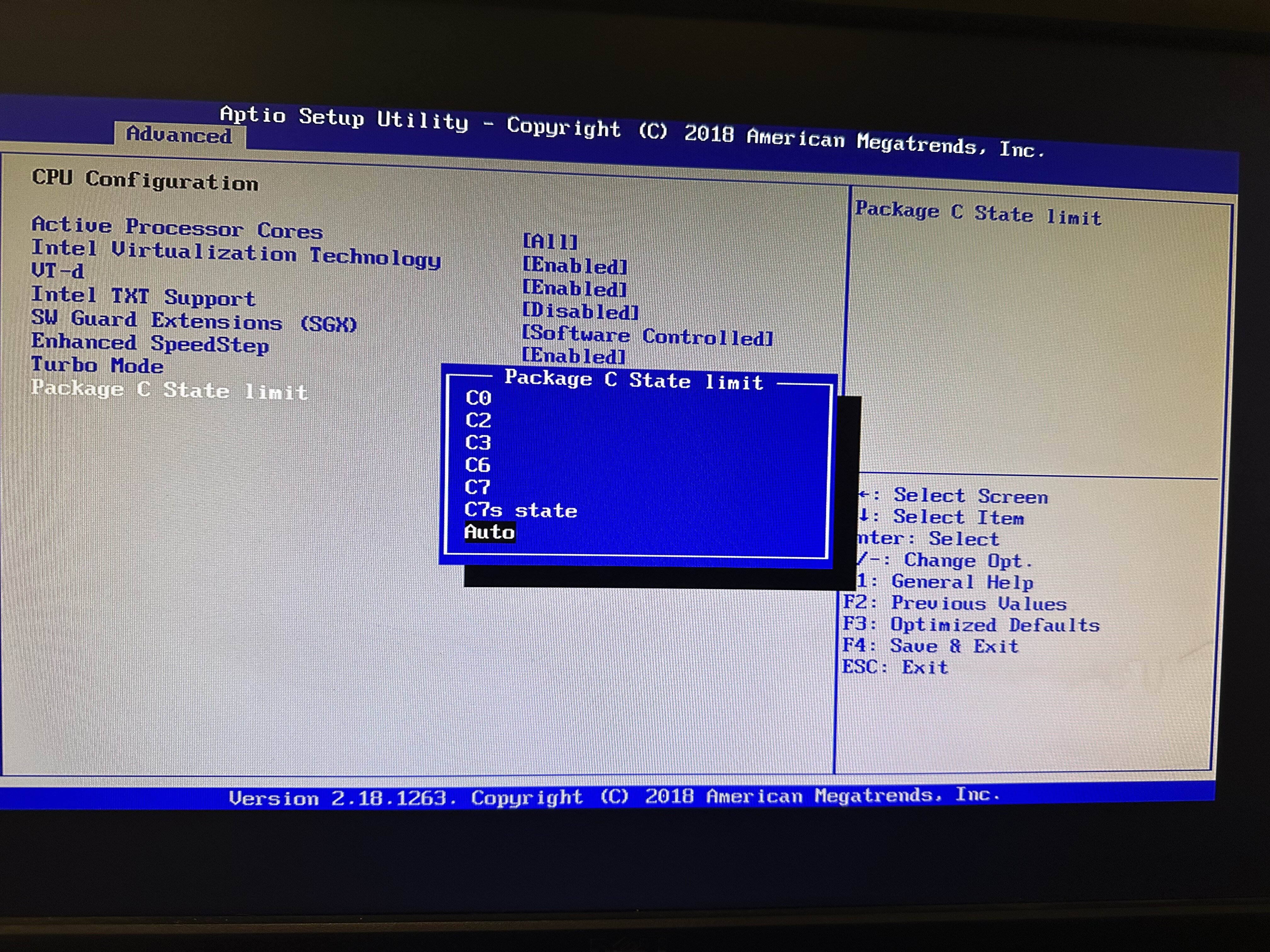

Hallo @MPC561,
du hattest weiter oben geschrieben, dass ich gucken soll, ob die C-States aktiviert sind. Folgendermaßen sieht es bei mir aus:
Setz auf C7s erstmal.

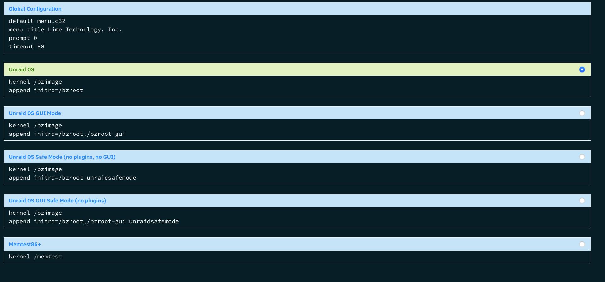

Sieht man auf dem Unraid Main Tab unter Flash anklicken:
Edited by MPC561
So sieht es bei mir unter CPU Configuration aus. Und auf dem anderen Foto ist alles, was ich bei Advanced auswählen kann.
Wo könnte ich noch gucken, eig hab ich alles durch 🙈
4 hours ago, MPC561 said:
Unter Power - System Power Limitation mal auf Enabled.
2 minutes ago, MPC561 said:
Den Punkt habe ich nicht, oder er heißt anders 😂
