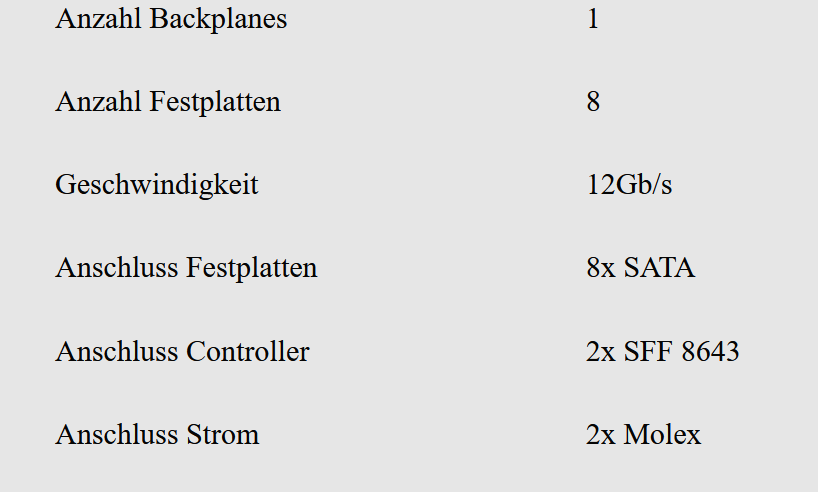

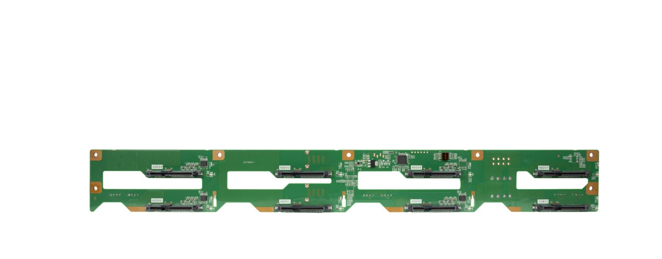

ich bau mir als winterprojekt einen unraid server zusammen. ich habe mir jetzt ein 19 zoll gehäuse mit 8er Hotswap gekauft. da drinnen ist eine Backplane mit 2x SFF 8643. Was genau benötige ich als Kabel und als PCI-E Karte. Irgendwie wenn ich google bemühe bekomm ich nur SATA PLatten auf SFF 8643. Aber ich habe ja die Backplane als Empfang quasi und benötige ne Einsteckkarte ja als HOST, oder verstehe ich das falsch ?

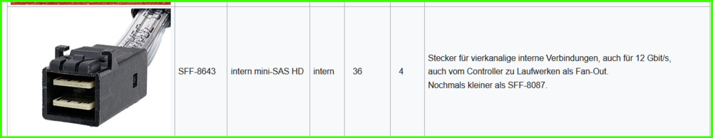

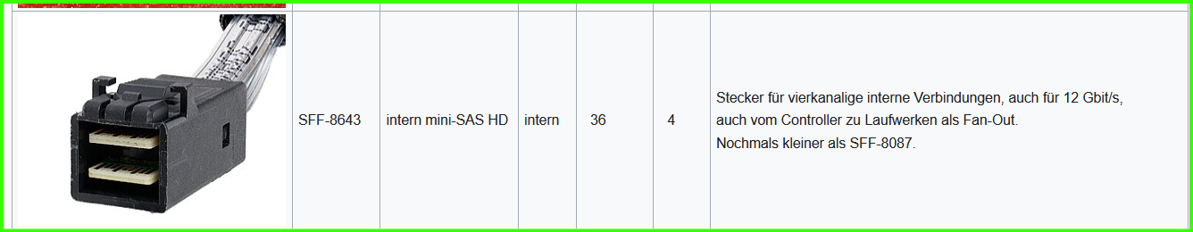

SFF-8643 ist folgender Steckverbinder: (Bild 1 unten stammt aus dem Wikipedia Artikel https://de.wikipedia.org/wiki/Serial_Attached_SCSI#Stecker_und_Kabel )

Bild 1 aus Wikipedia zu dem benannten Steckverbinder:
