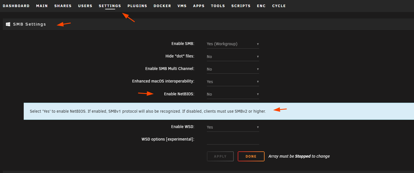

Nach dem screenshot unter der Erklärung der NetBIOS-Aktivierung hätte der Zugriff ja eigentlich mit SMB2.0 funktionieren müssen. Aber es ging nicht, daher ja die Frage, ob vielleicht die minimale SMB-Version auf >2 angehoben wurde, ohne dass die popup-Hilfetexte angepasst wurden?
