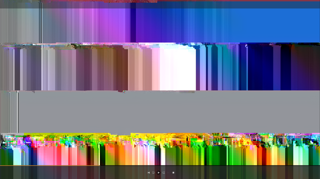

Bei der Wiedergabe auf den Windows Clients (Win11, Chrome) gibt es oft komplett bunte artefakte die das ganze Bild bunt einfärben (Diese sind aber nicht zufällig sondern wiederholbar an den selben stellen in den Filmen) , schwierig zu erklären, Bild ist angehängt. Auf dem nVdidia Shield Pro habe ich das noch nicht bemerkt. Die original MKV per vlc direkt vom Storage abgespielt hat diese Fehler auch nicht.

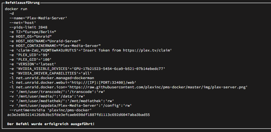

da im Browser ... ist transcoding dann aktiv ... zeig mal eher deinen docker run <<click<< von Plex ob da was eingestellt ist an "Hardware"
CPU ist aus 2014 ohne iGPU, die Nvidia hat auch bereits 10 jähriges Jubi ... ;) also auch nicht dafür zu gebrauchen da kein NVENC ...

Hier der Docker Run im Anhang:
Die Nvidia gt710 habe ich eigentlich nur für die Visualisierung des Servers selbst eingebaut, sie ist momentan als Graka für Plex hinterlegt aber nur um zu testen ob es damit besser wird.

dein screen unten zeigt ja keine Artefakte aktuell, Frage, sind es immer die gleichen Files wo das verursachen ? (davon gehe ich aus).
wenn ja, zeig mal Mediainfo von einem der betroffenen Files und ebenso, schau dir mal die Plex logs an, sieht ja eigentlich nach fehlerhaftem hevc hardware transcode aus mit den Bildblöcken ...

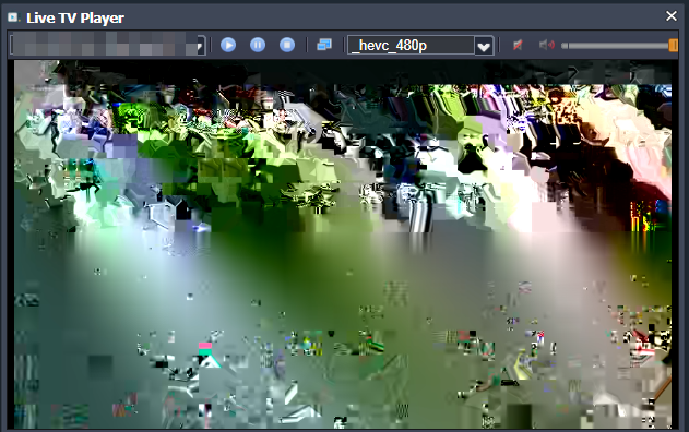

hier mal ein "forcierter" Fehler wie so etwas aussehen kann, hardware unterstützt hevc encode nicht ... sieht dann im Browser gerne mal so aus ;)

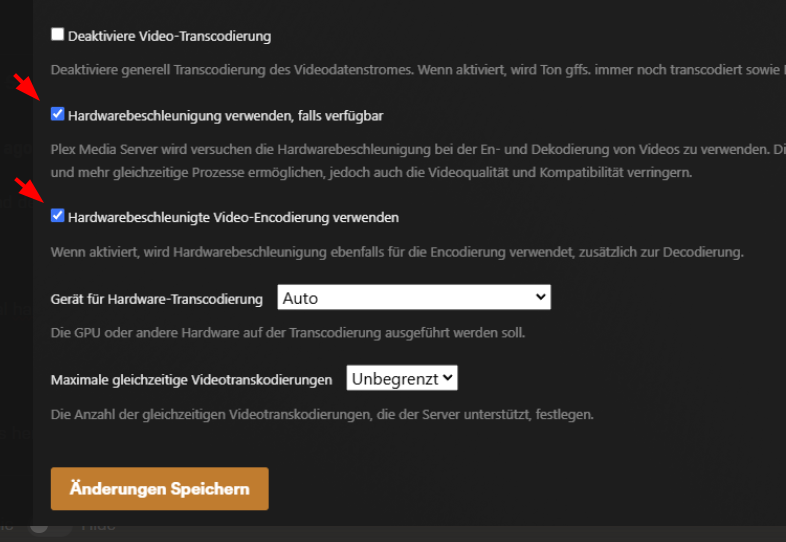

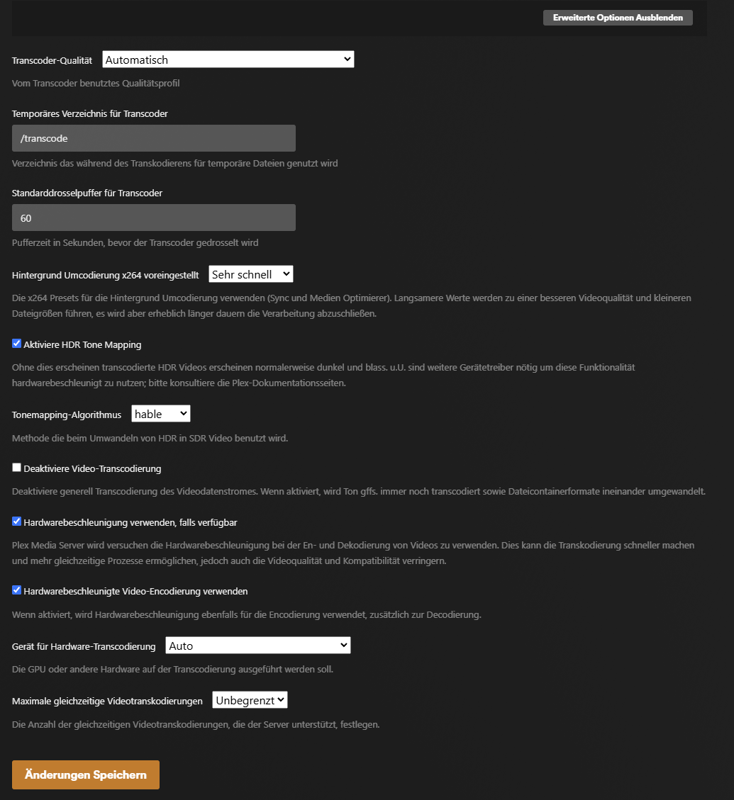

und wie sieht das bei Dir in Plex unter Einstellungen, Transcoder aus
Hier die infos, hoffe es sind die richtigen.
Log während des problems: Es tritt wirklich immer an derselben stelle auf und nur bei Chrome auf meinem PC. Ich werd das mal aufn nem anderen Gerät testen müssen...
deaktiviere mal hardware transcode
sprich, die 2 Haken raus
und, deaktiviere mal subtitles in dem Film falls vorhanden
Hmm, unschön.
Also: Wenn ich die beiden Haken rausnehme habe ich keine seltsamen Bilder mehr aber beide CPUs also alle 32 Kerne und 64 Threads laufen dann auf ca 90% Last bei einem 4k Film (dargestellt auf 1440p)
An einem zweiten Rechner habe ich auch mit beiden optionen aktiviert keine probleme, leider ist die Hardware dort komplett unterschiedlich sodass ich nicht rausfinden kann was genau den Unterschied macht.

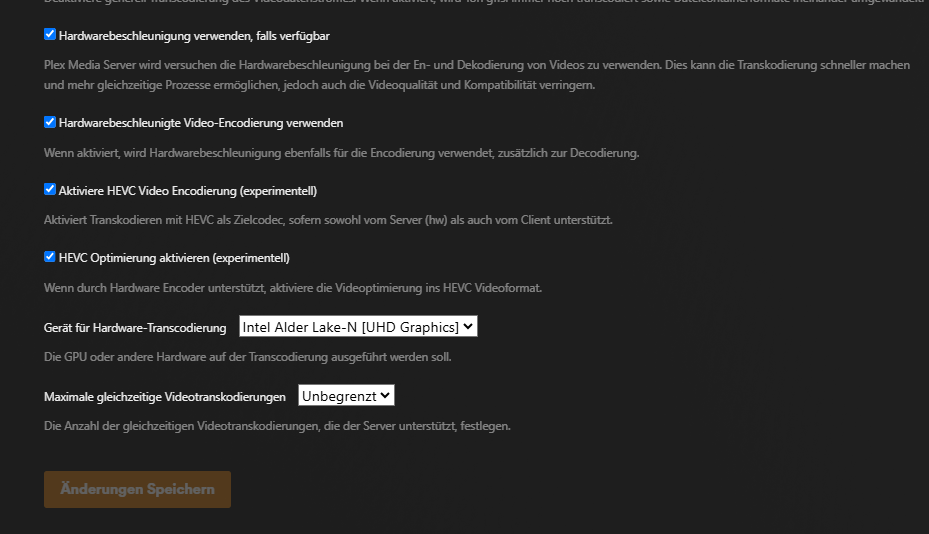

Ich schätze die Hardwre (CPU) kann das transcoding in (s)einer iGPU/dGPU durchführen.
Welche Hardware hast Du denn in dem anderen System drin? CPU? dGPU?
wie gedacht kann die hardware kein hevc de/encode, daher die artefakte .... wenn hardware aktiv ist
ja, in Software kostet das Power bei hevc ;)

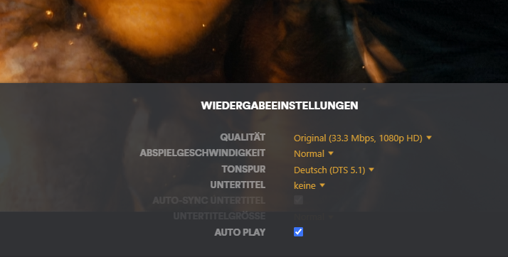

kurz, wie oben erwähnt ... du willst 4k hevc HDR im Browser abspielen was transcoding erfordert, aber die Hardware es nicht "in hardware" kann, nur in software ...
1/ auf das "feature" transcoding verzichten
2/ hardware aufrüsten, Bsp. ne Nvidia T400 macht den Job locker ...
3/ andere CPU als Base mit einer iGPU wo das kann
mit etwas mehr Infos könnte der ein oder andere sicher deine Frage beantworten ... kurz, da wird die Hardware fähig sein ...
