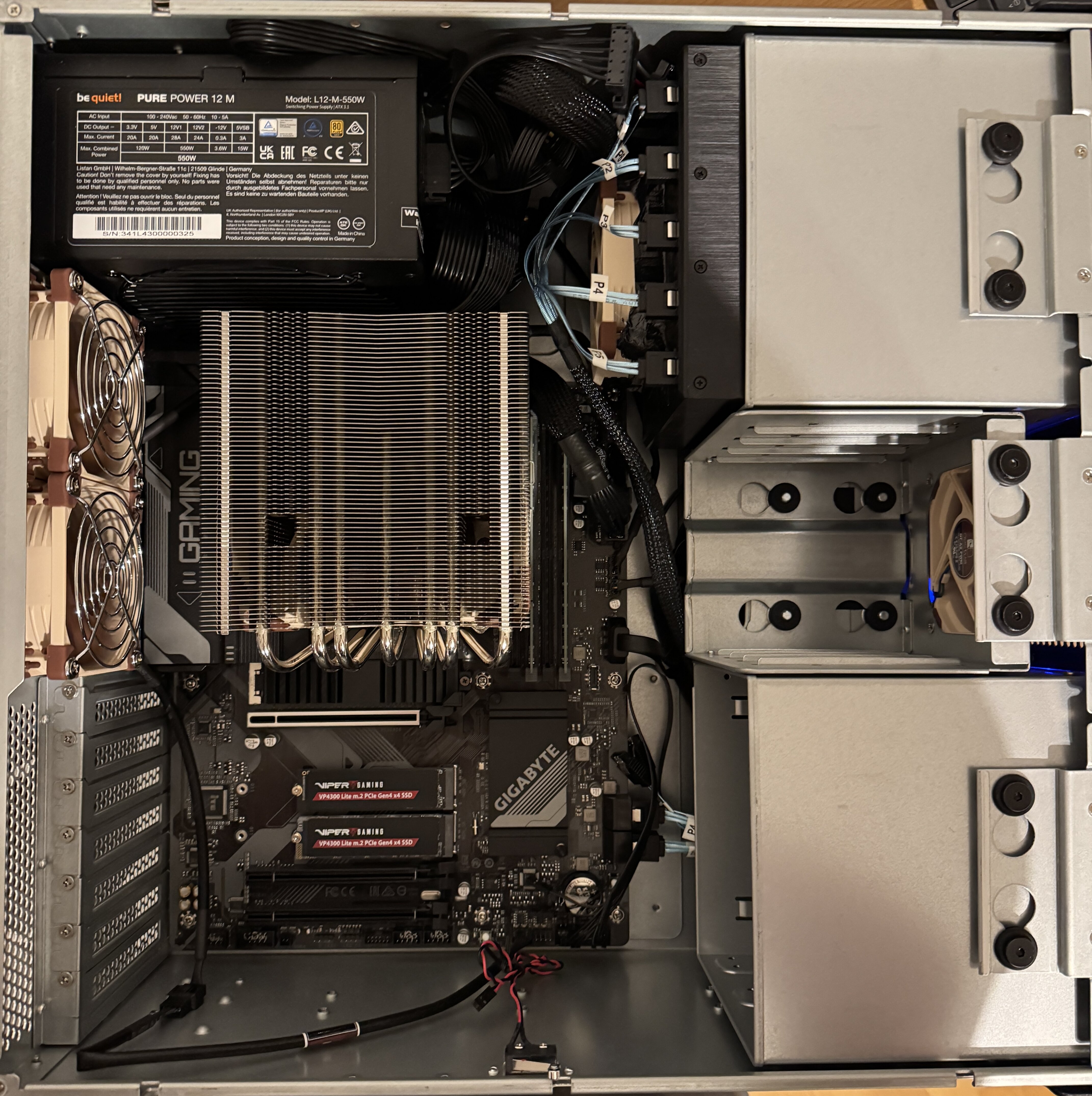

Ich habe es so gemacht: die Parityplatten sind hinter der mittleren Front verbaut und die Datenplatten sind in dem Hotswapkäfig.
was du tust musst du wissen, viele 4HE Gehäuse mit Platz und der Tiefe gibt es nicht, da hatte ich auch lange gesucht.
Vorteil bei einem großen Case, du hast Platz zum nachrüsten. Mein Kram würde in kein anderes Case passen, was hätte passen können.
Da die Parity schreibend die meiste Last abbekommt und ich mal so die vollkommen unbegründete Annahme in den Raum stelle, daß die Festplatte mit der meisten Last vielleicht auch zuerst ausfällt, hätte ich diese Festplatte nicht im Gehäuse verbaut, sondern zum schnellen Wechseln bei Defekt, leichter zugänglich gemacht (wenn man schon die Möglichkeit hat).
Aber da ich teilweise so viele Festplatten in ein Gehäuse quetsche wie ich nur kann, ist bei mir der schnelle Wechsel nun auch nicht gut gelöst (die Parity sind die beiden oben im zweiten Bild:

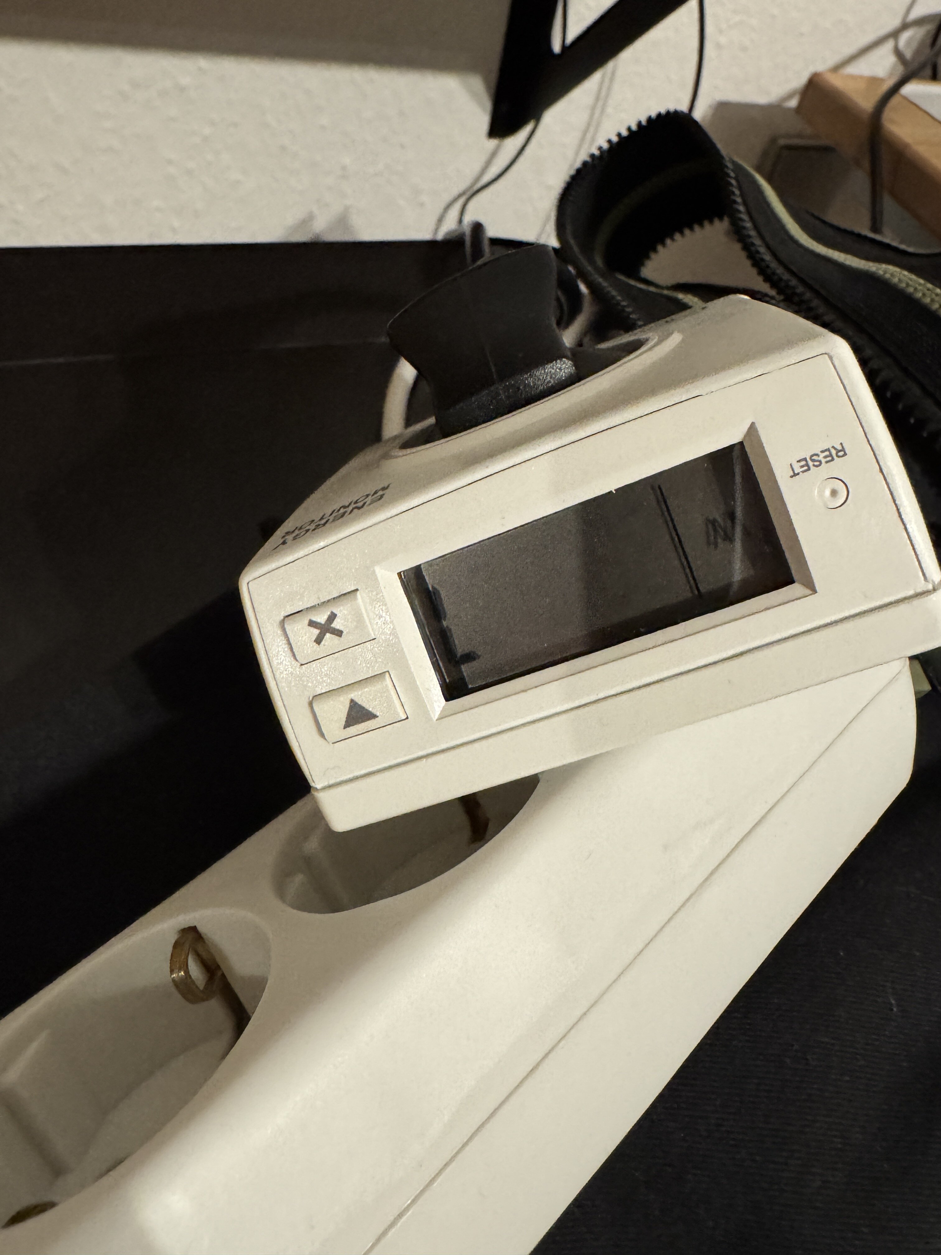

Ich habe das BN341 gegen den Inter-Tech 160W Spannungswandler (mit Leiche 156W) gemessen und sie sind sich so ähnlich, daß die Unterschiede in der Meßungenauigkeit untergehen.
https://forums.unraid.net/topic/163051-be-quiet-pure-power-12-m-550w-atx-30-bn341-gegen-pico-ähnliches-inter-tech-160w/
Auch ein später gemessener Inter-Tech 120W Spannungswandler mit einem 120W Leicke Netzteil zeiget in den Werten keine bessere Performance.
https://forums.unraid.net/topic/156160-gigabyte-b760m-ds3h-ddr4-verschiedene-messungen-werte/page/4/#findComment-1482475
