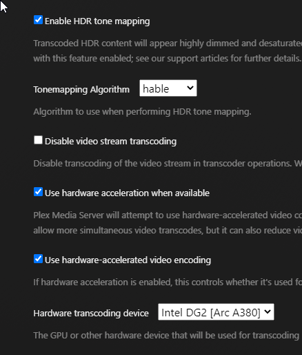

GPU wird normal angezeigt in Unraid und die ist auch an Plex weiter geleitet und selectiert.
Habe sogar in der Preference.xml die device verlinked.

Hab es jetzt doch zum funktionieren gebracht. Plex wollte einfach nicht selber den richtigen treiber runterladen. Habe einfach den Drivers folder unter plex geloscht und in der Preference datei auch genau angegeben das der iHD nutzen soll. Hat sofort funktioniert.
