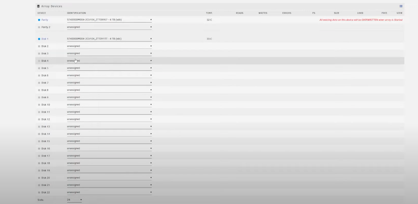

Aber ich kenne es so das wie im Screenshot bei Cache die verfügbaren Slots angezeigt werden wo man unter welcher Nummer die Platte einhängen kann.Das müsste meiner Meinung nach als Auswahlmöglichkeit dort stehen.
Wie in diesem Videoausschnitt.Hast du evtl. die Slotanzahl bergrenzt ?
