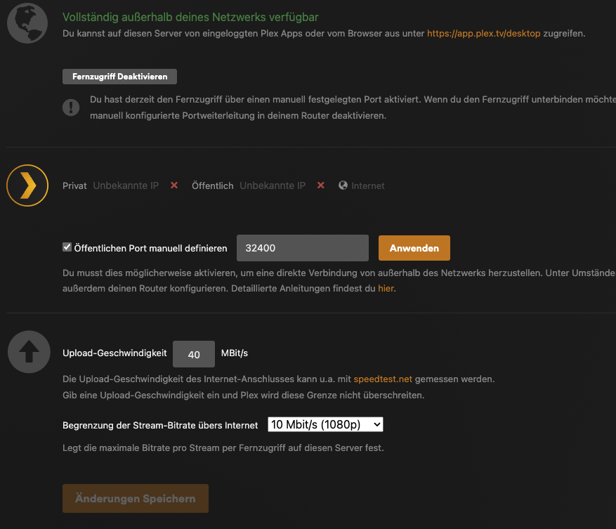

Hallo,
ich hab ein Problem. ich hab gestern den Unraid heruntergefahren, weil ich ihn umgestellt habe. Nach dem Hochfahren hat der PMS keine Verbindung mehr zu Plex bekommen.  Screenshot lege ich bei davon. Ich habe aber keine Internetprobleme und am Netzwerk habe ich auch nichts geändert.
Ich hab dann noch das letzte Update von Unraid eingespielt, aber das hat keine änderung ergeben.
Dann dachte ich, ich installiere mal einen anderen Plex Docker, da bekomme, ich schon zu Anfang eine Fehlermeldung, das er kein Kontakt bekommt wegen Remote zugriff.
Ich weiß ich hab Starlink und das hat Einschränkungen wegen NAT, aber das Konstrukt läuft so nun seit Oktober ohne Probleme. So langsam weiß ich nicht mehr weiter.
Docker: Plex-Media-Server (plexinc/pms-docker)
Unraid: 6.12.14
Witziger weise kann ich aus Plex die Online Angebote wie Filme und Serien abrufen. Nur der Remote zugriff scheint nicht zu funktionieren.

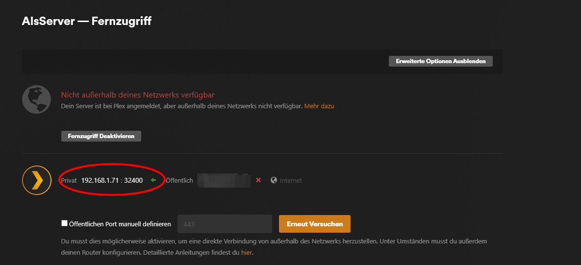

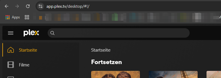

wenn du bisher nie etwas konfiguriert hat (wie es aktuell aussieht) ... dann bleibt nur Plex Relay was jetzt nicht mehr geht, dazu mal im Plex Forum schauen was deine Fehlermeldung dazu hergibt ... die man hier nicht sieht ... was kommt denn auf der app.plex.tv Seite für ne Meldung ?
hier geht die mal einwandfrei ...
was mich etwas irritiert, bei Dir steht nicht mal lokal etwas ...

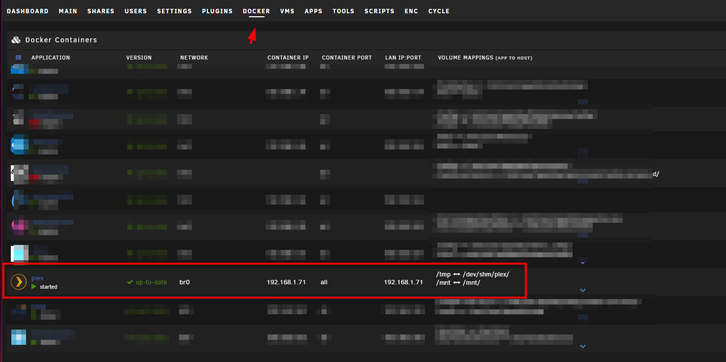

zeig mal bitte noch nen screenshot von der Docker Seite
Sowas hab ich befürchtet. Das Problem ist nur Glasphaser kommt erst im Mai.
Das mit der Privaten IP hat mich auch gewundert.
Edited by Malus87
also Standard bridge ... ok, sollte im LAN halt unter Unraid_IP:32400 dann erreichbar sein, extern ist es per relay normal egal (ist halt auf 2mbit limitiert) ob ports und co gehen ... daher für den Übergang "ist halt so" ... aber was kommt denn bei app.plex.tv jetzt ? das war Frage 1 von 2 ... ;)
