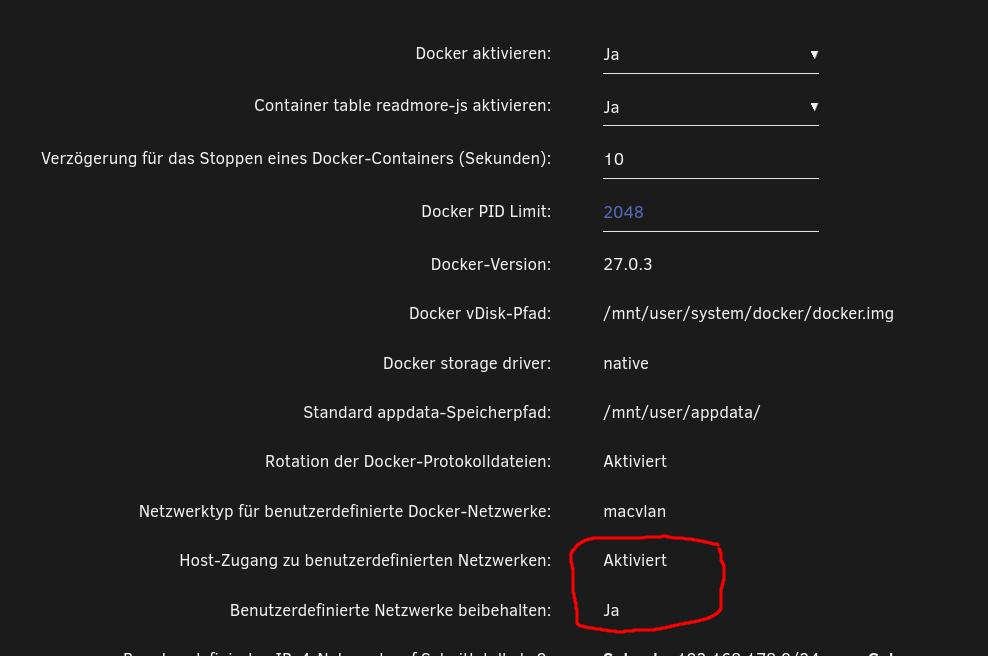

Ckeck mal das unter Einstellungen-Docker-erweiterte Ansicht. Aber Docker runterfahren und Array stoppen.Dann müsstest du mehr Auswahlmöglichkeiten bekommen um eigene Netzwerke zu erstellen (in den Docker-App Einstellungen)
Edited by Bengon
Also bei mir sieht das so aus:
Screenshot2024-12-28at23-38-30Tower_DockerSettings.thumb.png.c0957cb0e7b776f10de1160ba1516547.png
@Bengon was bewirkt es wenn ich das auf JA umstelle?
Da passiert eigentlich nichts (jedenfalls nie etwas bemerkt),nur die erstellten Netzwerke bleiben gespeichert auch wenn du einen Docker deinstallierst. So sehe ich das,nie einen Konflikt gehabt.

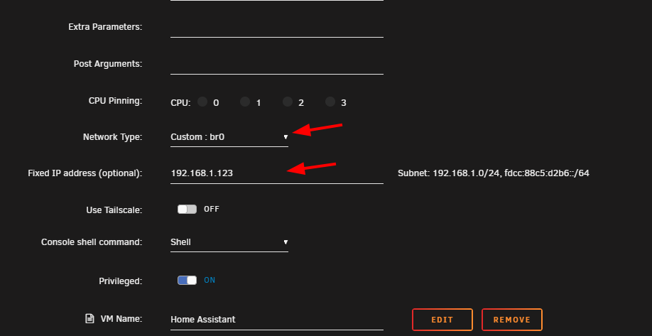

Ich habe jetzt mal was anderes ausprobiert. Es wunderte mich nämlich das in den Einstellungen der VM nur virbr0 bzw virho0 steht. Habe nun mal Netzwerkeinstellungen die Netzwerkbrücke aktiviert und dort eth0 ausgewählt. Nun taucht unten wieder unter Schnittstellen Extra br0 auf. Ich kann aber nun im VM Manager unter Standart Netzwerkquelle br0 auswählen. Wenn ich jetzt die Einstellungen der HA VM ändere und dort br0 auswähle und sowohl App als auch VM neustartet wirds noch schräger...
The IPv4 address of the VM 'Home Assistant' is: 172.30.32.1
Reloading Nginx with the new configuration...
 * Reloading nginx configuration nginx
   ...done.
So und nun weiß ich auch nciht mehr weiter..... 😔
Ich habe jetzt mal auf klassischer Art und Weise eine Linux VM erstellt und HA installiert und siehe da, mit br0 komme ich in den Adressbereich den mein Netzwerk auch wirklich hat. So tippe ich darauf, dass irgendwie der "Fehler" in der Installation mit der Spaceinvader App liegt. Das einzige was ich in der "klassischen" Anleitung von Kaan Tech nun anders habe das ich virtio anstatt virtio-net ausgewählt habe.
