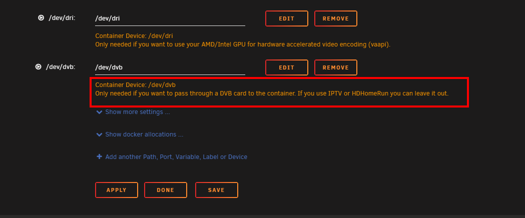

Solved by turbovader
50 minutes ago, turbovader said:
docker: Error response from daemon: error gathering device information while adding custom device "/dev/dvb": no such file or directory.
du solltest dieses device rausnehmen (unten bei den Konfigurationen) da anscheinend kein lauffähiges dvb device im Server ist ...
so ist die Standard Konfiguration, davon ausgehend das man eine DVB Karte eingebaut hat (eine lauffähige ;))
einfach remove, dann startet der Docker auch ;)
ok Danke der docker lüppt  schon mal
1 Schritt weiter 🙂
