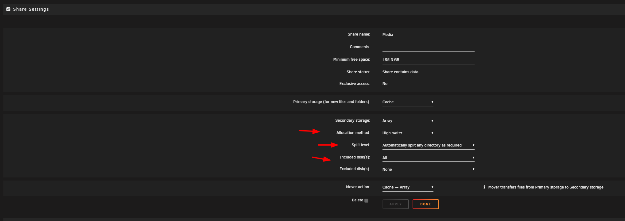

eine frage zur verteilung, ich bin davon ausgegangen das unraid die daten wenn die 1 array platte voll ist quasi weiter die daten auf die anderen verteilt. irgendwie macht das system aber gar nichts muss ich noch irgendwo was eingeben ?
das mach man in den jeweiligen Share settings ...
schau es dir mal an, lies es dir mal durch, dann sollte es klarer sein ...
hab ich ja auf alle platten, hab aber das gefühl nachdem erst 1 platte drinn war und die anderen noch im alten system weil ich die daten ja kopieren musste das es damit was zu tun hat. hab jetzt mal alle disk manuell definiert mit ausschluss platte 1 , kopier mir die in einen neuen ordner und schliesse platte 1 nochmal mit ein vielleicht bringt es was. wollte das system sowieso noch auf der 1 platte verschlüsseln
glaube das ist auch der fehler , irgendwie hat unraid das nachträgliche einbauen und obwohl es oben auf alle datenträger steht es nicht übernommen

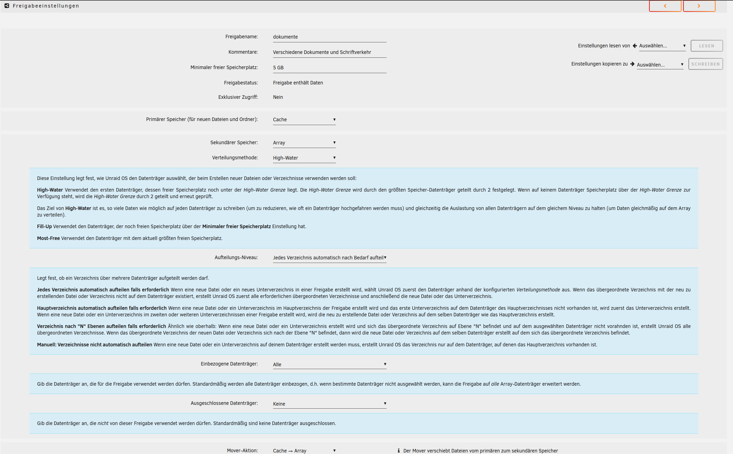

Lies dir mal in den Freigaben die Hilfe zu
Verteilungsmethode:
Aufteilungs-Niveau:
Einbezogene Datenträger:
Ausgeschlossene Datenträger:
durch. Ich war auch erst auf dem Trip und war doch verwundet warum ich plötzlich meine
Daten über alle Datenträger verstreut gefunden habe. Unter /mnt/users findest du alle Ordner
die du in deinem Array und Cache Pool hst.
erstell mal den jeweiligen Share root Ordner auf den anderen disks ...
also Beispiel
mkdir /mnt/disk1/mediaspeicher
mkdir /mnt/disk2/mediaspeicher
mkdir /mnt/disk3/mediaspeicher
mkdir /mnt/disk4/mediaspeicher
mkdir /mnt/disk5/mediaspeicher
das kann passieren mit dem nachträglichen hantieren ... danach sollte es (spätestens nach Neustart" erledigt sein.
