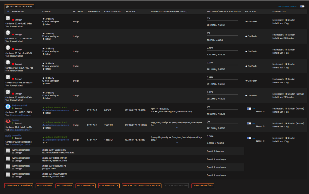

Moin zusammen,

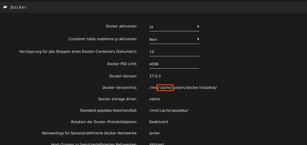

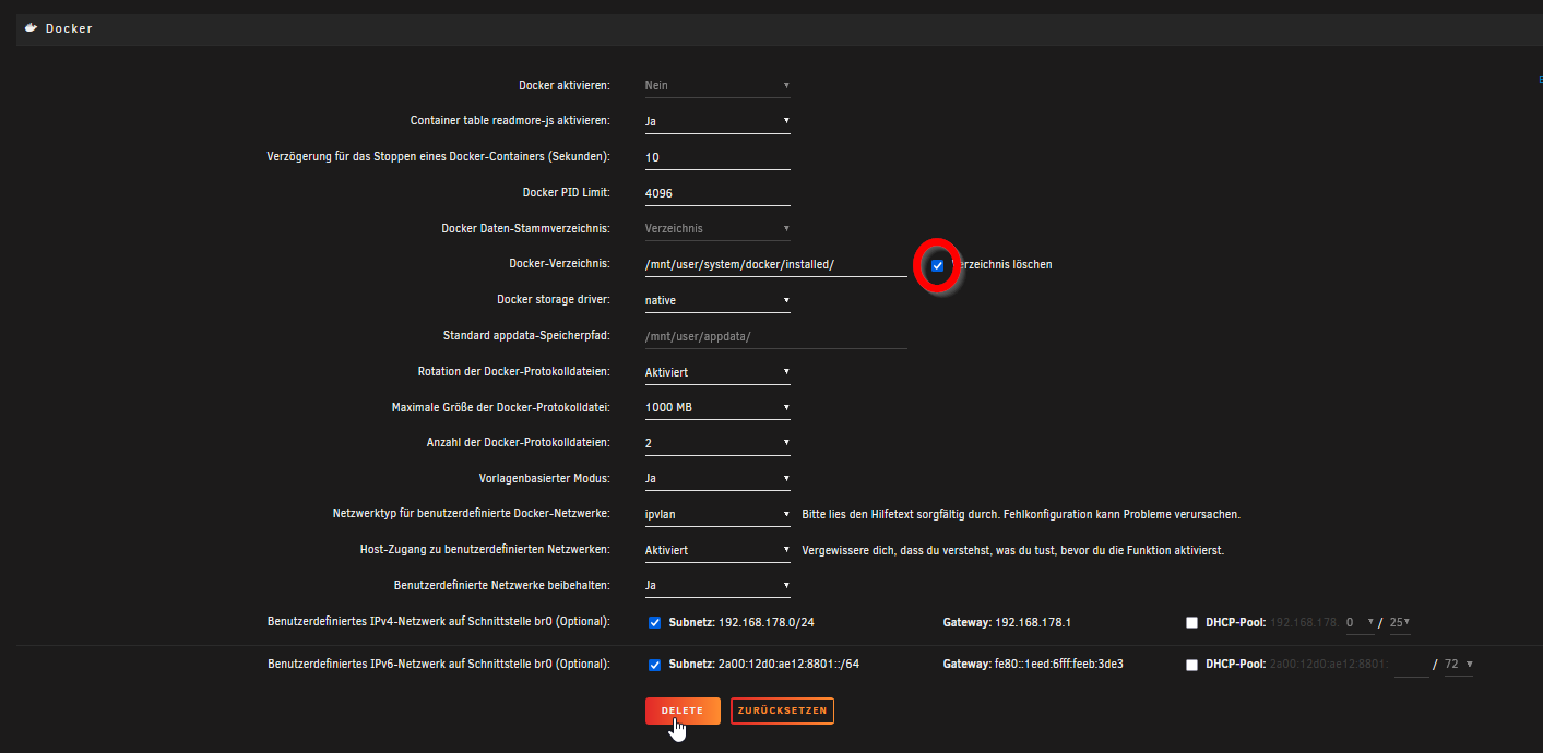

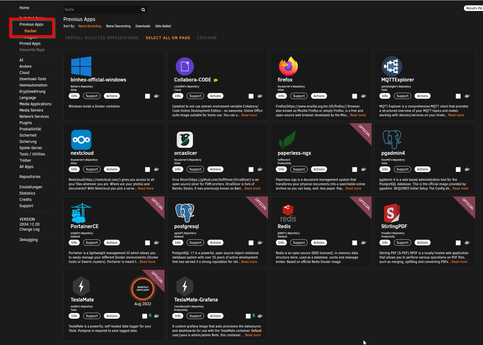

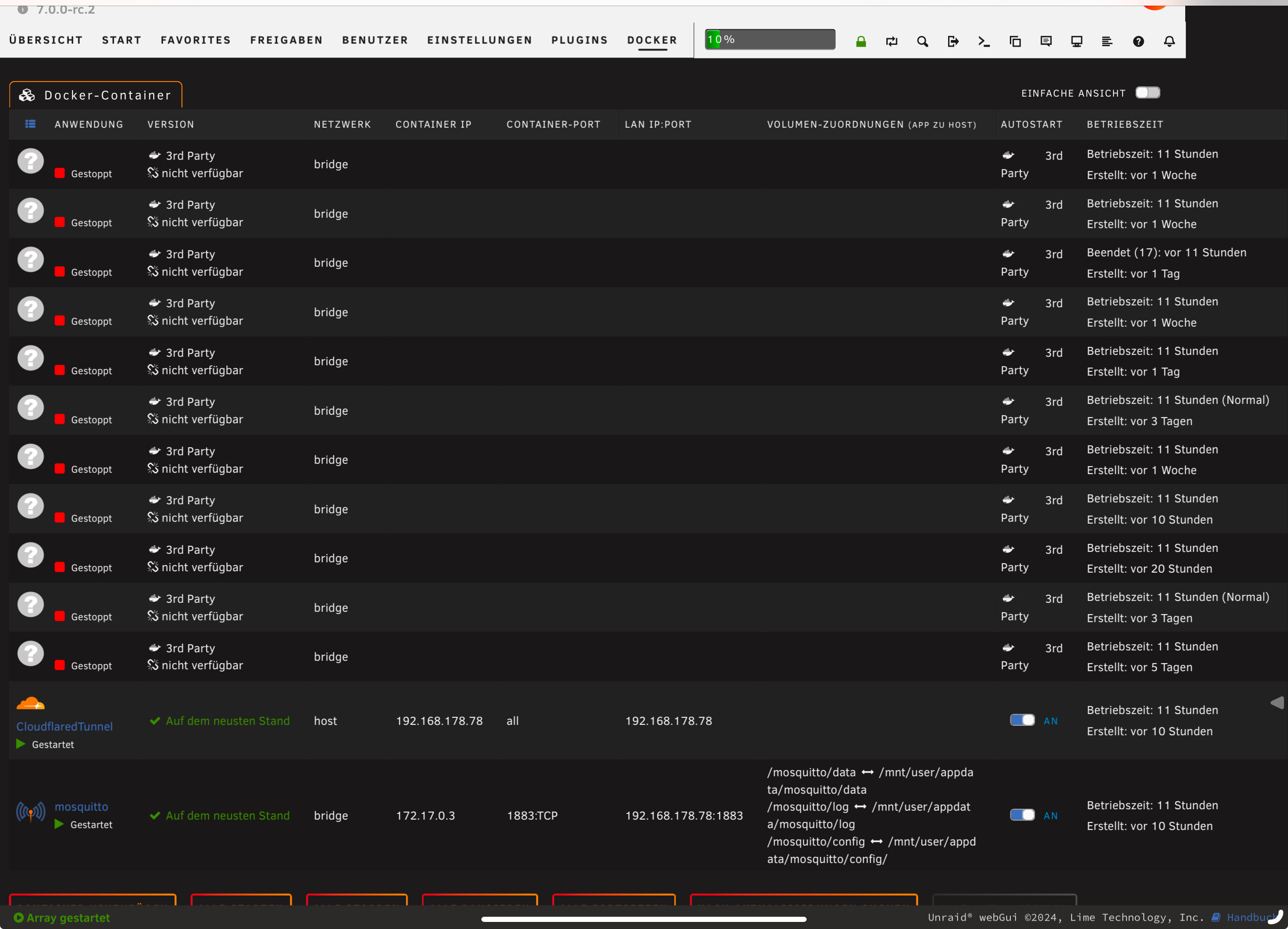

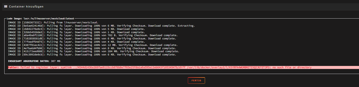

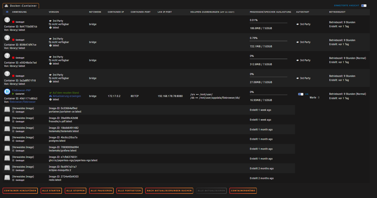

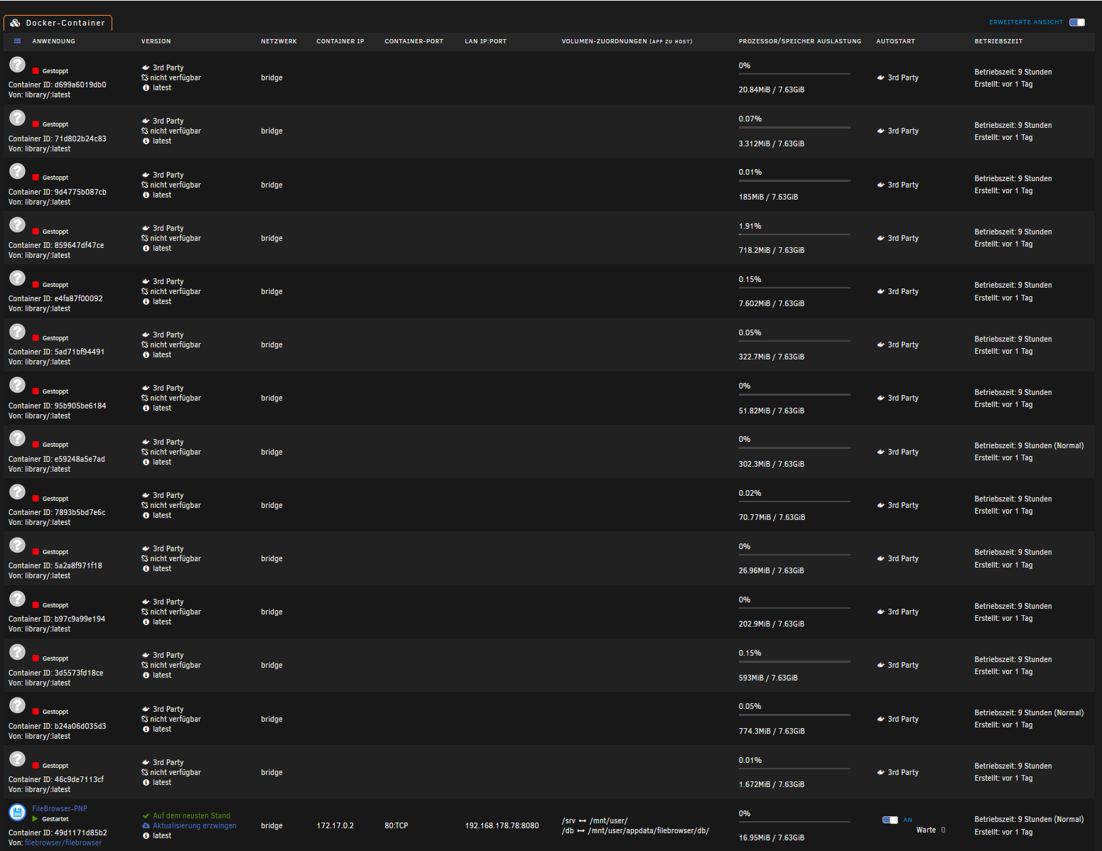

ich hab das Problem das meine Container immer über Nacht verschwinden, bzw. sieht es dann so aus wie auf Bild 1, es sind auch nicht immer alle verschwunden. Auch die als gestoppt angezeigten Container scheinen noch zu laufen, zumindest so halb. Versuche ich einen Container wieder zu starten, sagt er mir das der Container bereits läuft. Gehe ich wie in Bild 7 auf "Previous Apps" werden sie mir auch zum installieren angeboten, ich bekomme aber eine Fehlermeldung und es sieht dann aus wie auf Bild 4 oder 8. Nachdem ich dann die Verweisten Images gelöscht habe, lassen sich die Container wieder normal installieren und der Spaß beginnt von vorn.

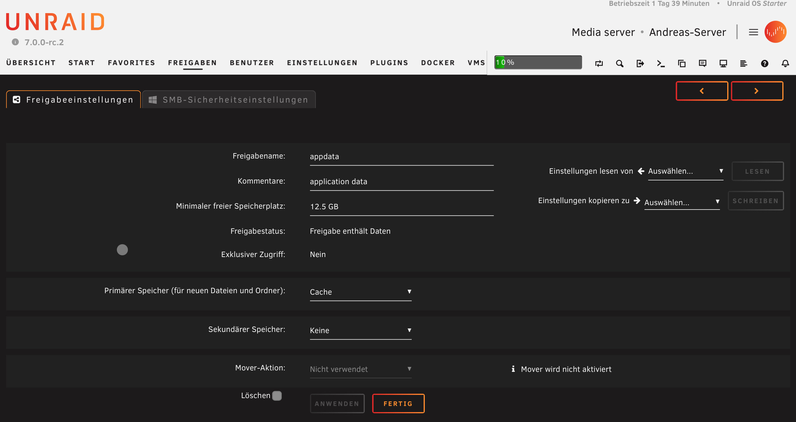

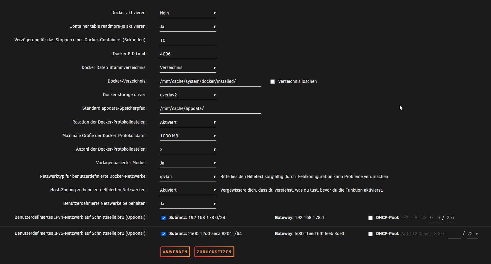

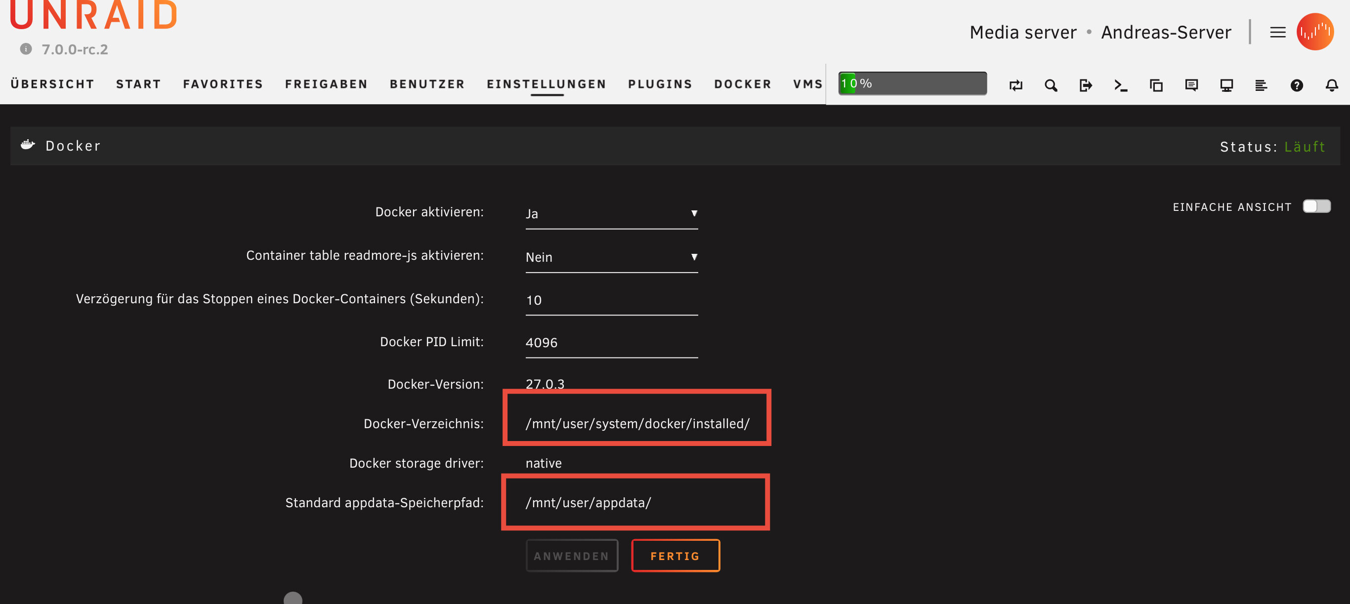

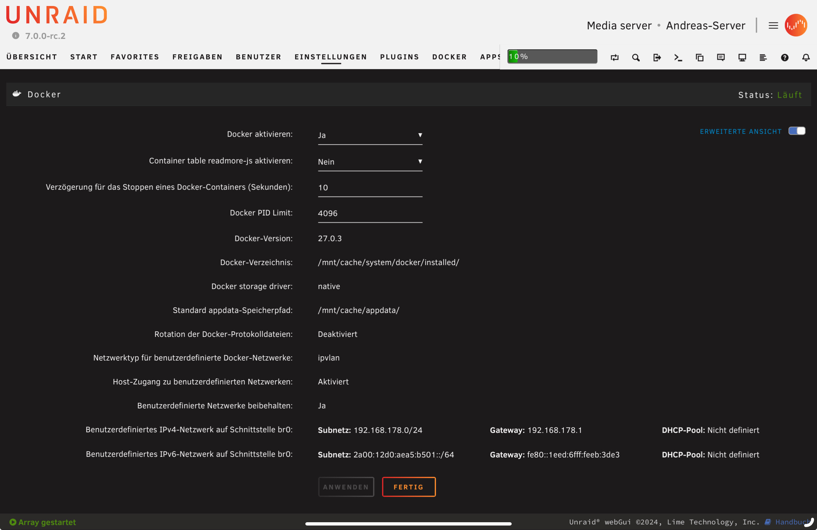

Einstellungen siehe Bild 5, 6 und 9.
Probiert hab ich schon
"appdata cache only" und "appdata cache --> array"
"Docker storage device: nativ und overlay2"
"Docker-Verzeichnis: /mnt/usr/system/docker/installed/ und /mnt/cache/system/docker/installed/"
"Standard appdata Speicherpfad: /mnt/usr/appdata/ und /mnt/cache/appdata/"
"Netzwerktyp: ipvlan und maclan"
ich hab ein Update von der 6er auf die 7er RC2 version gemacht, alles ohne Erfolg.
Fix Common Problems zeigt auch keine Fehler.
So langsam weiß ich nicht mehr weiter.

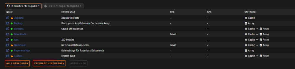

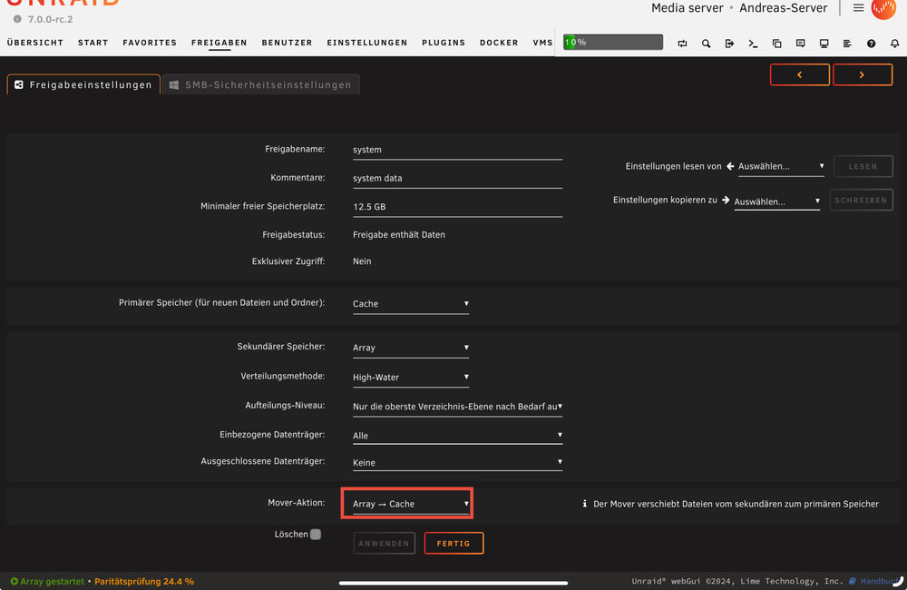

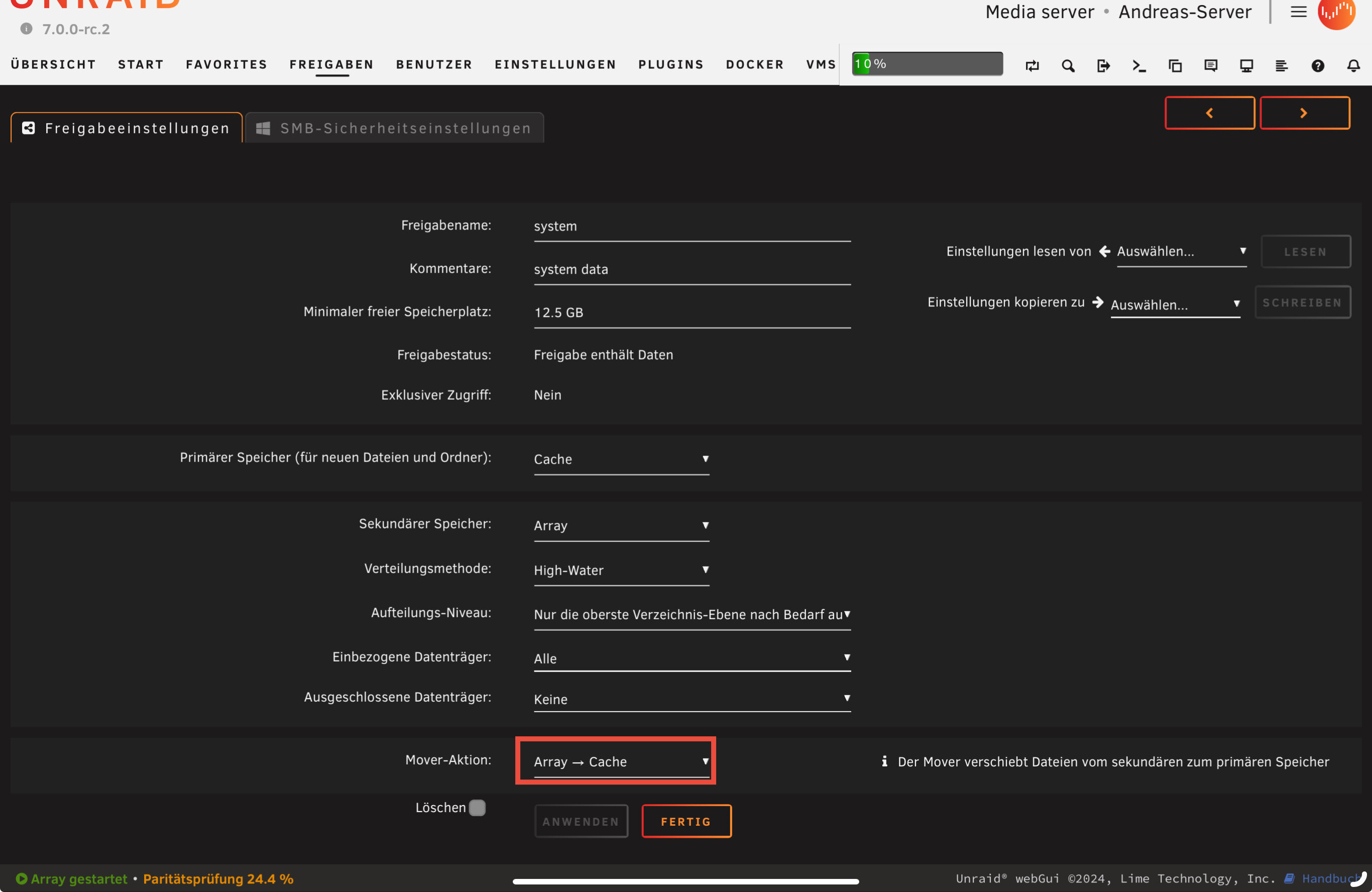

gehen wir mal davon dass der mover jede Nacht läuft ... und daach etwas für das Docker sys nicht mehr sichtbar wäre ...
ein Szenario
/system Share steht auch cache > array >>> Daten werden nachts verschoben (slle files not in use)

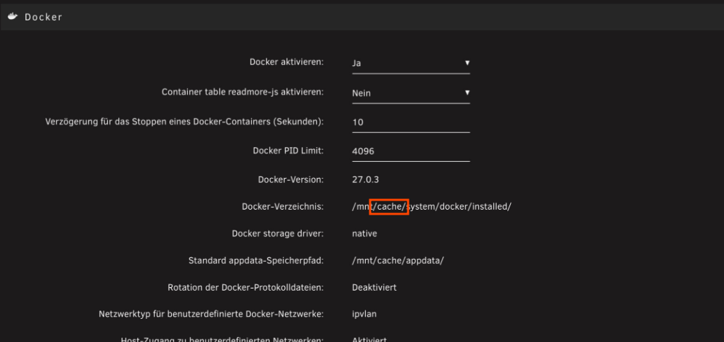

Docker Einstellungen (Image doer Verzeichnis), steht fixiert auf /mnt/cache/system/docker/...
wenn da teilweise Daten weg sind ist dies natürlich dann ... nicht so toll ...
Ich hab es jetzt ein paar Tage laufen lassen, beide Verzeichnisse sind auch Cache gestellt.

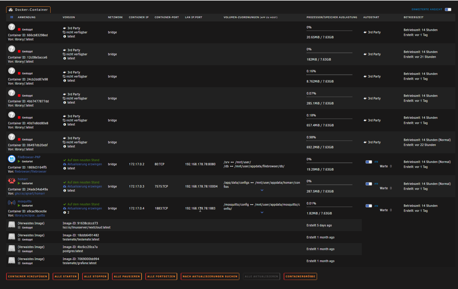

In den letzten Tagen sind nur vereinzelt Container „ausgefallen“, sie waren gestoppt aber das Icon war noch sichtbar, wenn ich sie wieder starten wollte kam Server error und ich musste den Container löschen und wieder neu installieren. Heute waren dann mal wieder fast alle Container weg, wie im Screenshot zu sehen ist.
Hat wirklich niemand eine Idee wo das Problem liegt, das ist ja so kein Zustand wenn ich jeden Tag alles löschen und neu installieren muss.
/mnt/cache/appdata/

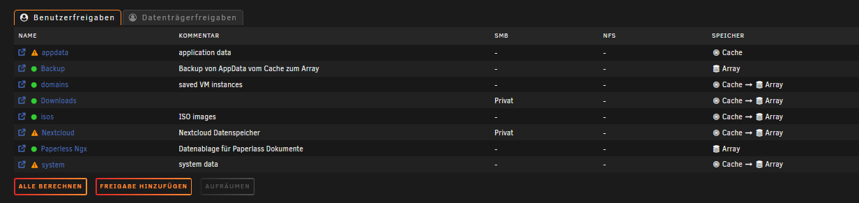

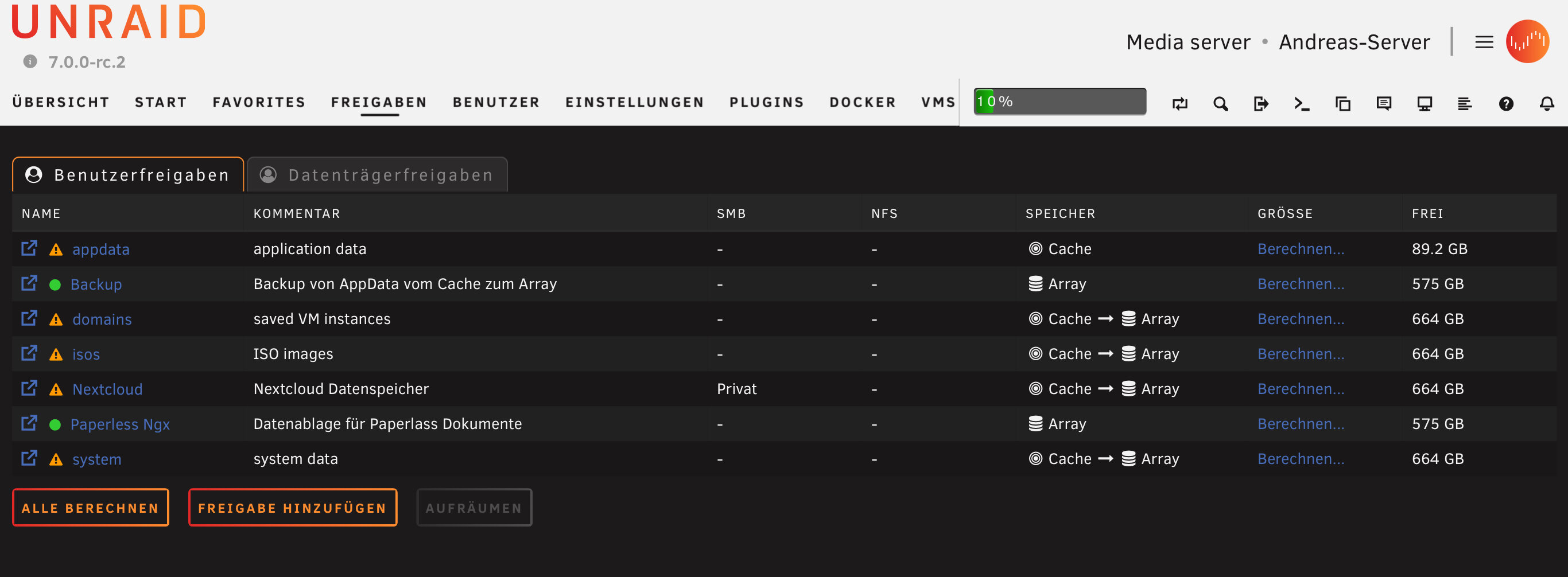

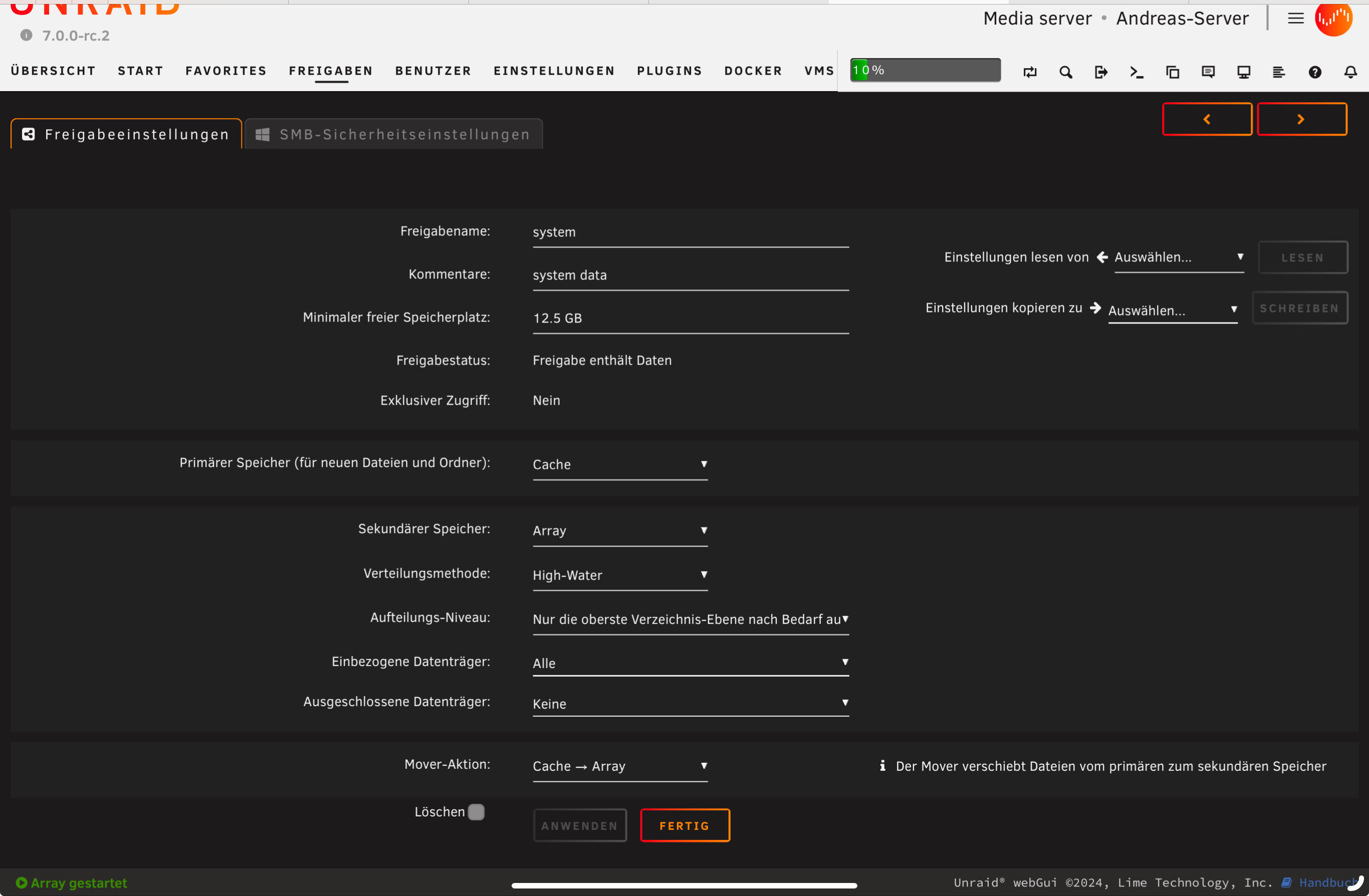

Dann zeig doch mal deine Share Einstellungen ...
wolltest du die sehen ?

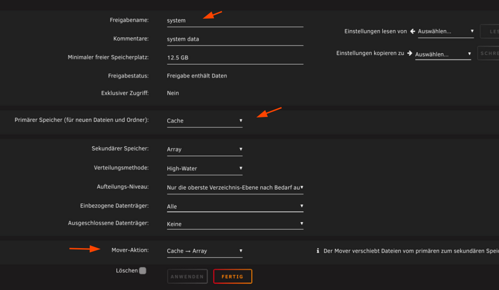

Genau, jetzt lese nochmal was ich beispielsweise oben geschrieben habe zu mover und ...

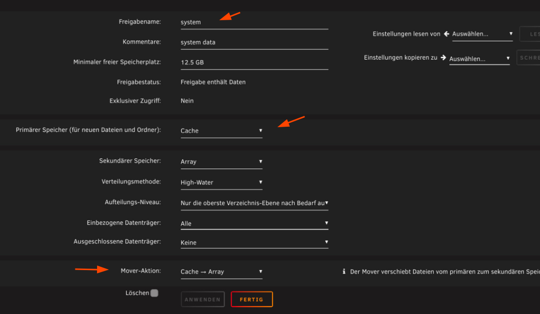

um das etwas abzukürzen, bildlich ...
du hast einen Windows Rechner ... und nachts verschiebst du einfach alle Dateien von C:\ weg auf D:\ und sagst es Windows nicht ...
und wunderst dich warum am nächsten Tag nichts mehr geht ....
hier sagst du, bitte verschieben !!!
Lösung 1/ keinen sekundären Speicher definieren (cache only, alles bleibt auf dem cache)
Lösung 2/ Richtung verändern, (cache prefer, alles SOLL auf dem Cache bleiben wenn möglich)
Eingestellt, verschiebe auf jeden Fall !!! ;)
hier sagst du aber dem System, es liegt immer alles auf "C:\" (bildlich gesprochen)
Lösung 1/ umstellen auf /mnt/user/system/... dann weiß das System dass die Daten auch auf "D:\" liegen können (array) ... disks sind dann aber im spinup
und MUSS auch eingestellt sein wenn oben cache prefer eingestellt wurde (im Bedarfsfall)
kurz, die Lösung steht seit 02.01. da ... musst nur lesen ...
