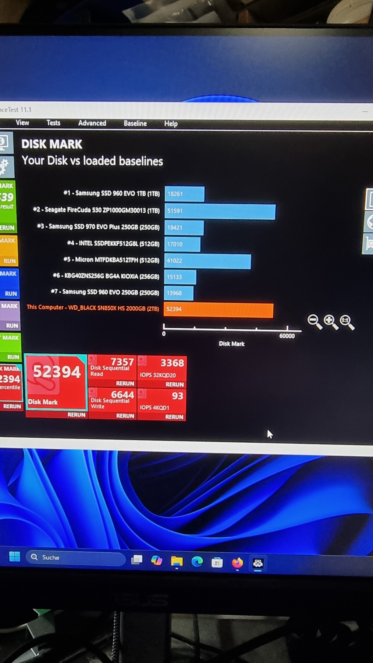

Ich habe durch versehen direkt (bare metal) win11  gestartet und alle Tests unter win11 waren top …
vDisk waren auf SSD Samsung 980, Phy disk auf SSD WD Black SN850

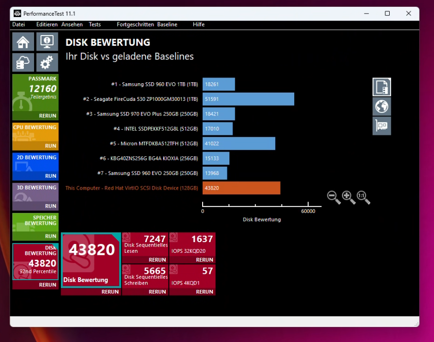

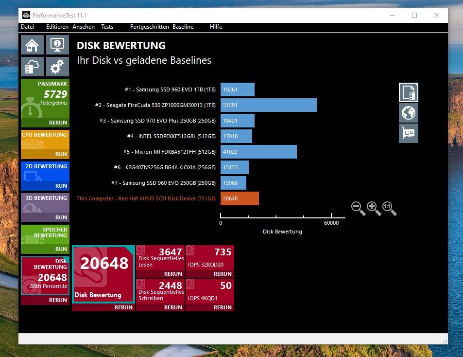

vDisk Win10 :   -> OK

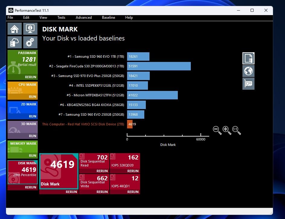

Mein Problemfall Win11:

Win10 -> Ok
Win11 -> problem Fall

Zusammenfassung:
win10 als vDisk auf gleiche Machine 20648 punkte  ...
win11 als VDisk -> ? die test habe nicht mehr da ich den win11-vDisk zu phy-disk passthru umgewandelt habe (war aber ähnlich)
win11 als ssd-passthru -> 4619 Punkte ?
win11 disk direkt gebootet -> 52394 !
erstmal egal was die Punkte sagen aber tendenziell: (vorausgesetzt habe kein Fehler gemacht)
->  win10 als VM vDisk, im vergleich win11 bare metal -> 50% ...
->  win11 als ssd-passthru ssd im Vergleich win11 bare metal -> 10% ??

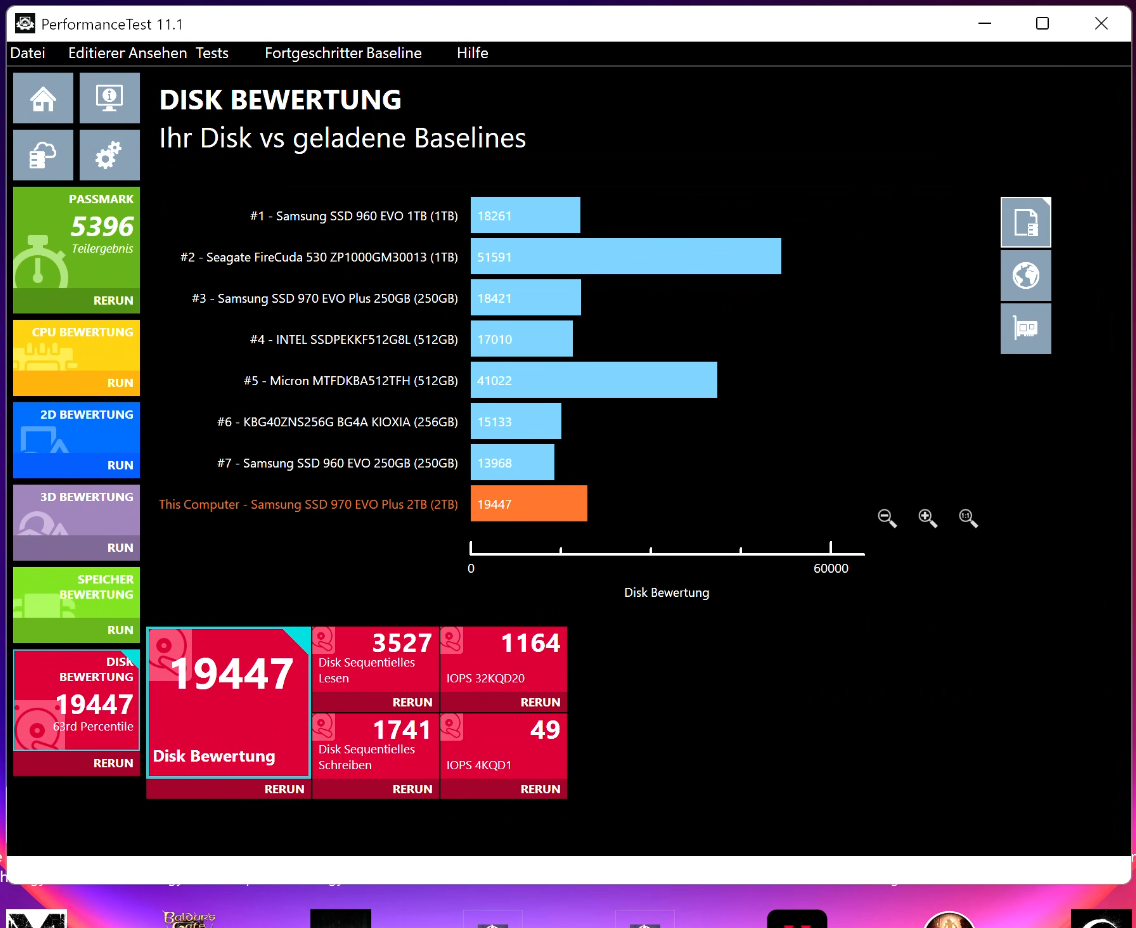

und hier auch mal mit passthrough (evo plus 970) von der Gaming VM
PerfRes.txt
in Summe, passt das alles, wie dies aber mit deiner "Trägheit" zusammenhängen soll ...

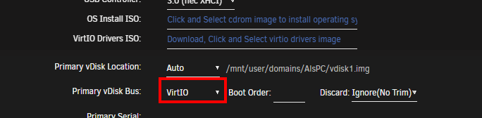

du hast jetzt disk benchmarks verglichen und meinst da liegt die Ursache, dann lies dich mal ein wie die disk eingebunden ist.
1/ bei vdisk
2/ bei passthrough
vdisk kann man für noch mehr performance, sofern diese auf nvme liegen ... virtio nutzen
zu 1/ vdisk, erster Bench oben, Standard, VirtIO, Treiber müssen bei OS Installation separat eingebunden werden zur Disk Erkennung ...
zu 2/ passthrough, übernimmt die VM komplett ... da hier das Gerät komplett an die VM gegeben wird ...

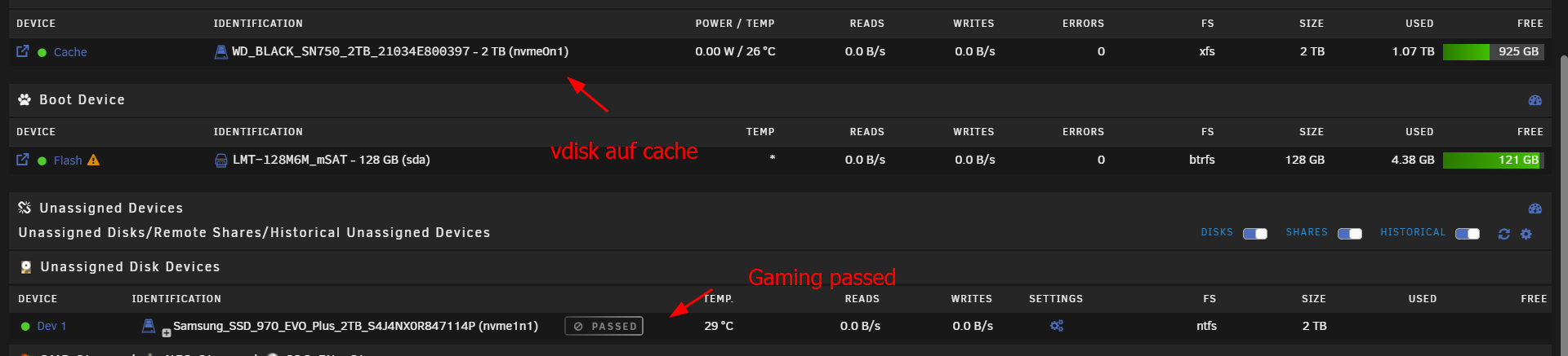

Info zu 2/ hier, das war auch mal ne vdisk, habe aber für die Gaming mal umgestellt auf passthrough ... wobei das hier 0 spürbaren Unterschied gemacht hat, war nur zu faul das wieder retour zu setzen ... und da Games mittlerweile ja irrsinnig viel Platz brauchen habe ich es bei der 2tb pass gelassen anstelle mit vdisks zu hantieren ...

1. "als Standard vdisk ... (hier kein passthrough für mehr performance)" -> 43820  punkte
2. "auch mal mit passthrough (evo plus 970) von der Gaming VM"  -> 19447 punkte
ok, ich kenne deine Architektur nicht aber dein vDisk ist fast doppelt so schnell als "passthrough (evo plus 970)" ?
und du schreibst "(hier kein passthrough für mehr performance)"  ? -> ich dachte passthrough ist doch das schnellste ??
ja, ist verwirrend, aber da kommt dann RAM caching ins Spiel ... daher ist die vdisk bei so benchmark Spielereien ... schwer zu beurteilen ...
sind beide "nur" pcie3 x4

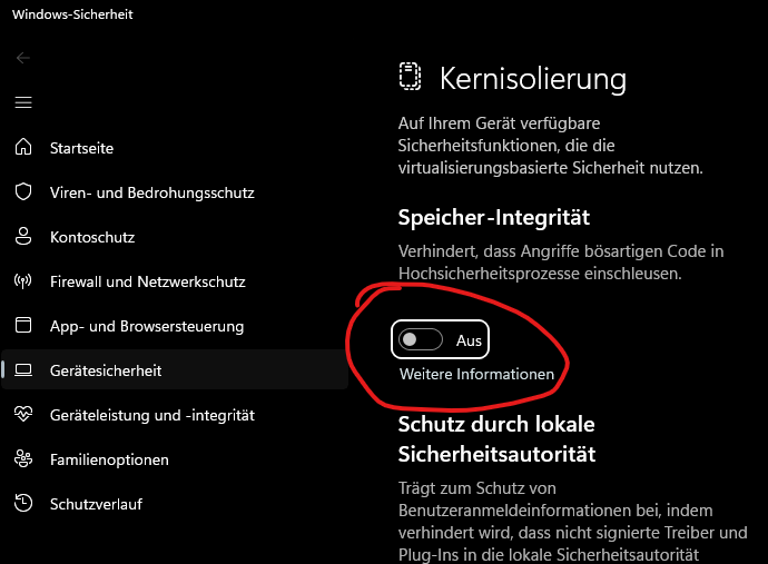

Nur so nebenbei, seit Win11 24H2 bremst bei mir die Kernisolierung (Speicherintergrität) das System generell massiv aus.
Sobald ich diese Option wieder ausschalte (und neu boote) geht alles wieder so flott wie vorher (eigentlich sogar noch etwas flotter).
Vielleicht ist das ja mal einen Test wert.
