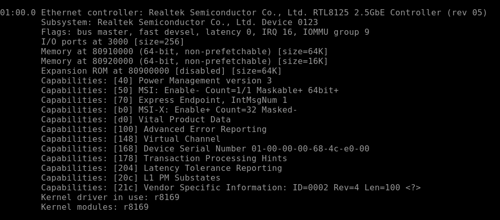

ich glaube ich habe das Problem gefunden die Karte lädt ein verkehrten Kernel Treiber, siehe unten Bild.
eher nicht, hier geht 2.5G ...

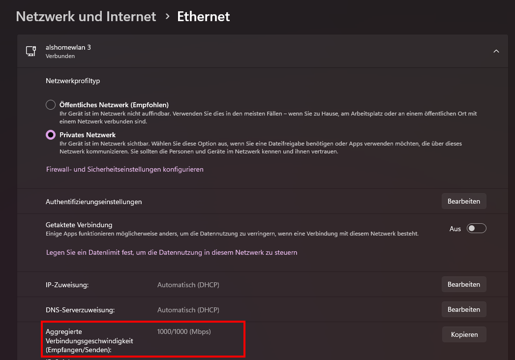

der Win Client an dem du sitzt, dafür gibt es auch iperf ... teste doch mal bitte von dort aus und zeig mal bitte den Verbindungsstatus der Win NIC
https://github.com/ar51an/iperf3-win-builds
dass es von meinem Windows-Rechner.
das andere werde ich gleich mal eben ausprobieren.
hier die beiden Ergebnisse von Windows aus
ok, dann bin ich langsam raus ...
