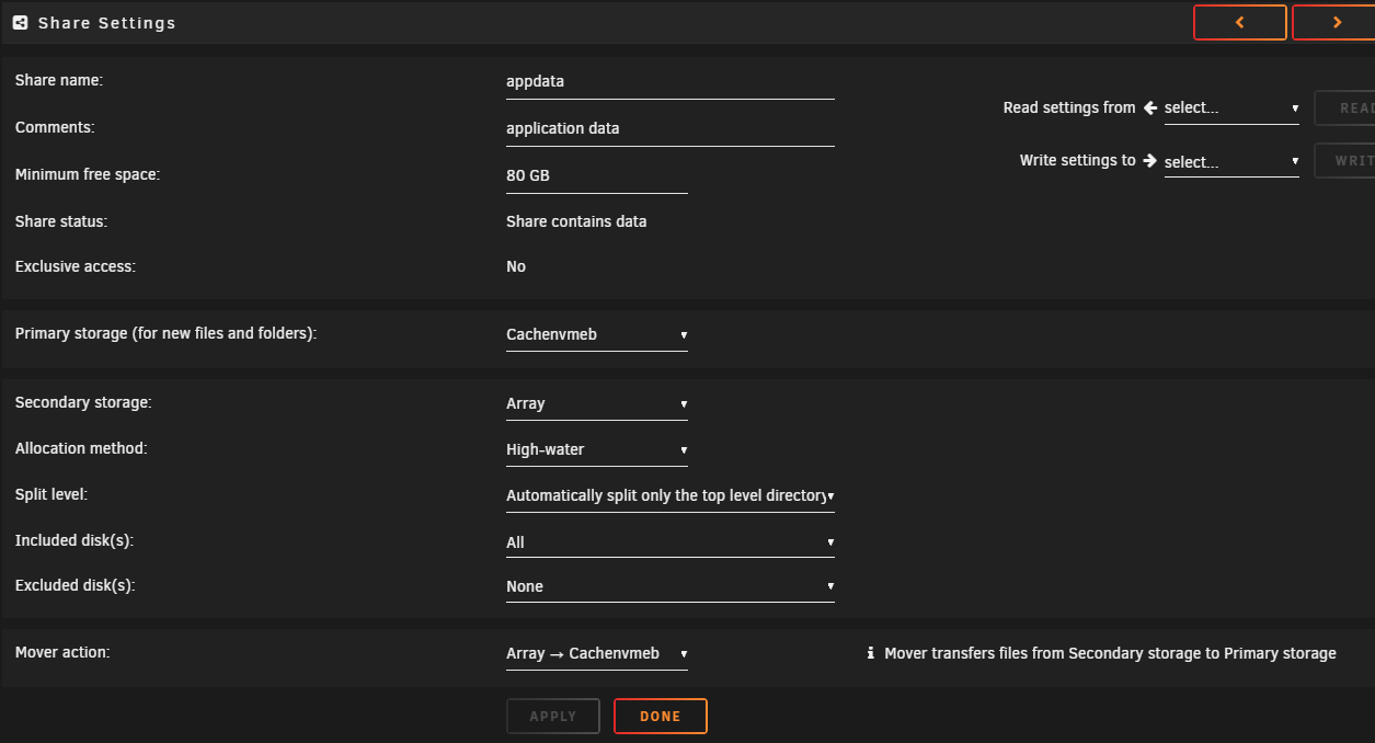

stelle im gewünschten share ein:
primary Storage: Pool (name)
secondary Storage Array
mover action: Array > Pool
Dann den Mover anwerfen und der arbeitet. (Sollten Docker oder VM   Dateien in dem betreffenden share festhalten, sollte man diese Dienste vorher ausschalten).
Schau mal unten in den Screenshot, da habe ich sowas gemacht.

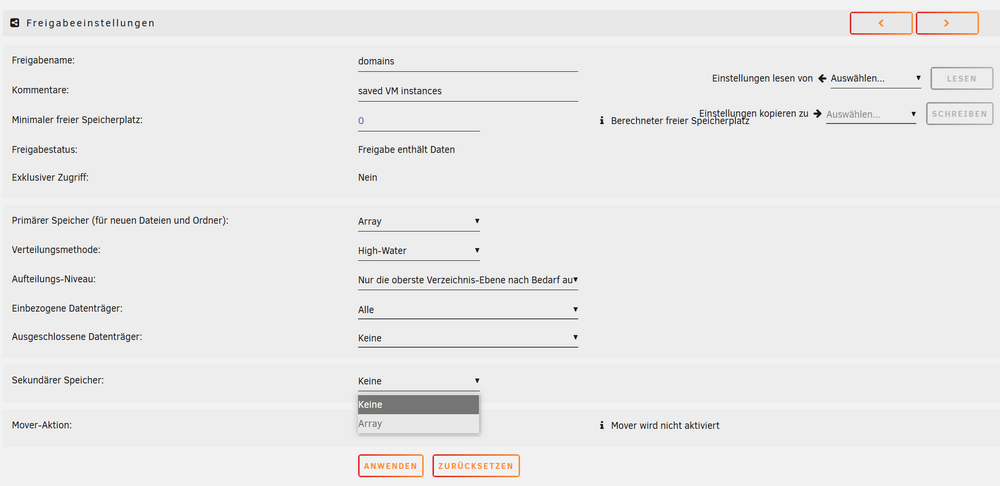

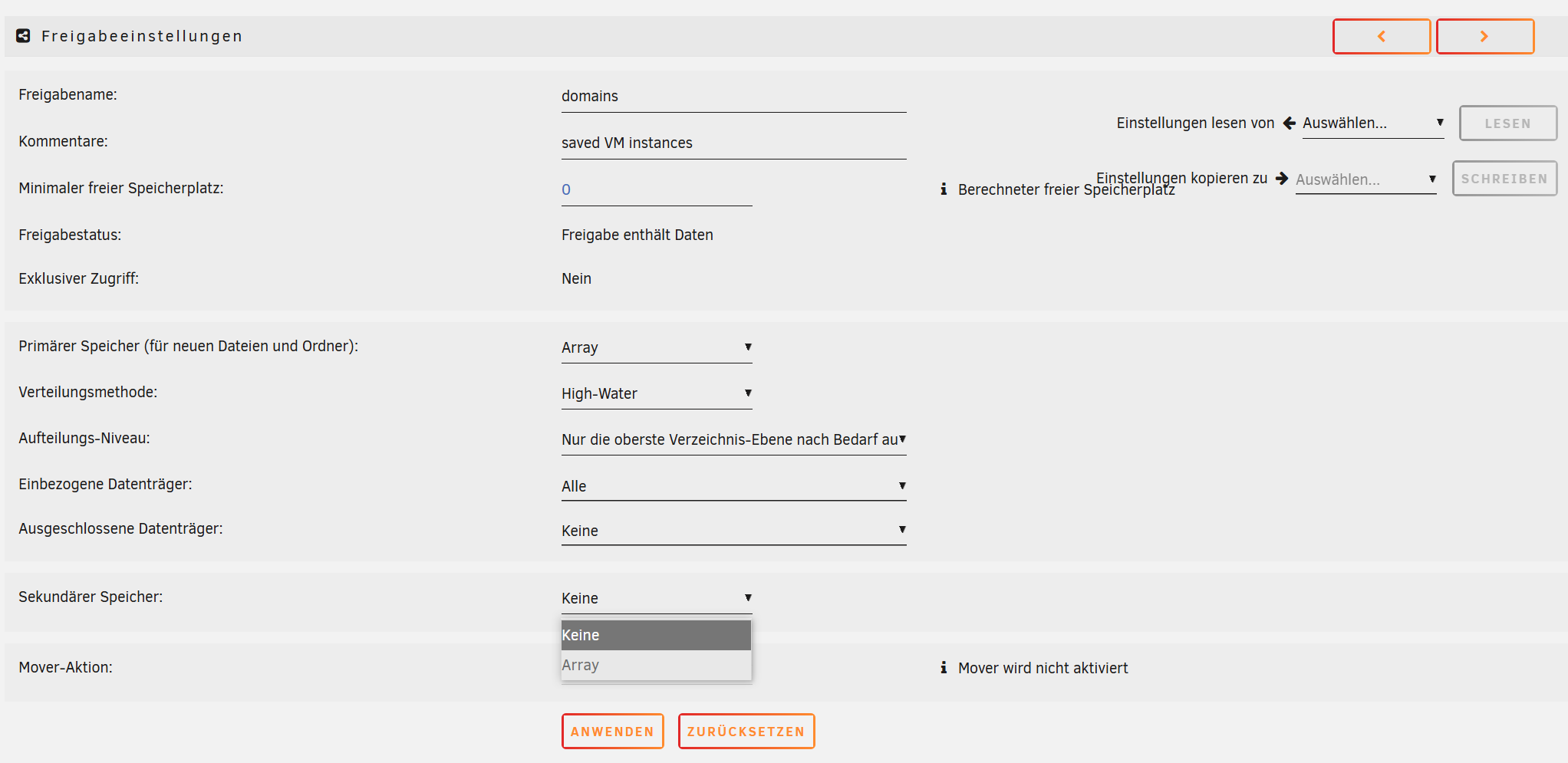

2 hours ago, Cannon said:
Denn deine Anleitung mit dem mover geht so nicht. Wenn ich nämlich bei Primary das Array wähle, kann ich als sekundären Speicher nicht den Pool verwenden. Das ist grau hinterlegt und kann gar nicht gewählt werden.
Wenn Du alles im Pool haben willst, sollte der Pool primary sein, damit zukünftige Schreibzugriffe direkt in den Pool gehen.

Nur, damit es Dich nicht verwirrt: in dem Screenshot hier heisst der betroffene Pool nicht "cache" sndern "cachenvmeb" (= Cache NVMe Nummer B)
Habe ich verstanden. Bei mir geht es aber in diese Richtung nicht. Array ist grau hinterlegt. Vielleicht die Version? 6.12.14 habe ich.
Mein Screenshot stammt auch von 6.12.14.
Ich hatte Dich so verstanden, daß Du alles vom Array in den Pool schieben willst. Warum wählst Du als primärfen Speicher dann das Array aus?
Dann würden ja alle neuen Schreibzugriffe erst einmal versucht ins ins Array zu leiten, aber da willst Du doch weg.
