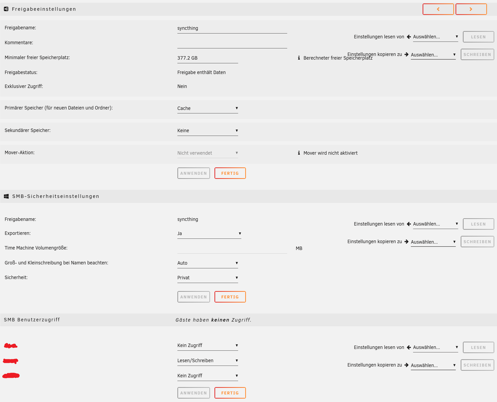

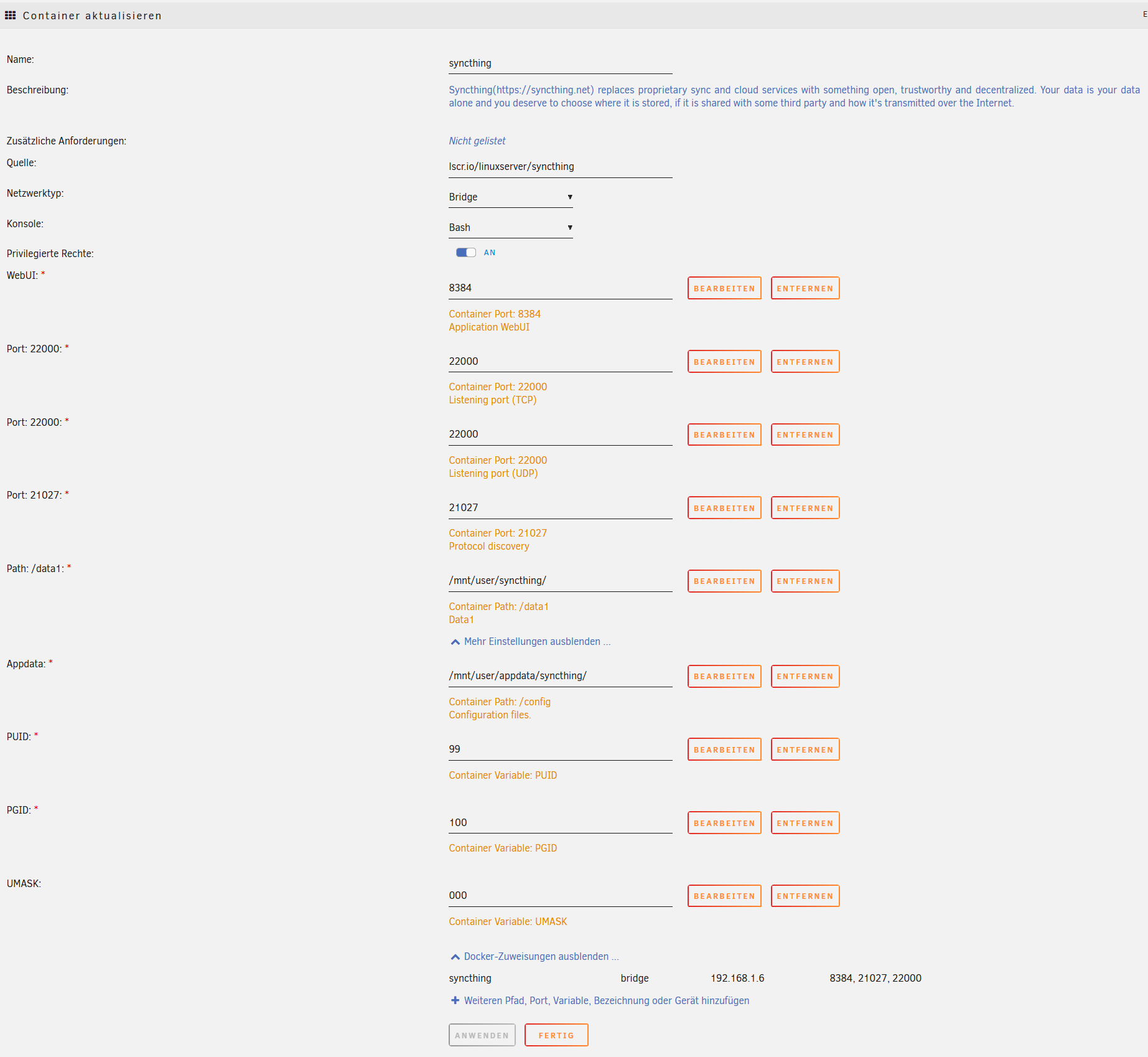

Ich habe mal die Freigabeeinstellungen eingestellt und auch die Docker-Settings. Ich vermute mal da ist was nicht richtig.freigabesyncthing.thumb.png.e3c8bd78081633a466e7f728a6ccf55d.pngdockersyncthing.thumb.png.7647be6990cb7089c99df1f8f34aa32f.png

wenn ja, aus syncthing (docker) Perspektice ist der Pfad /data1
sprich, zum konfigurieren innerhalbs syncthing muss man dann /data1/... nutzen und NICHT /mnt/user/syncthing/...
