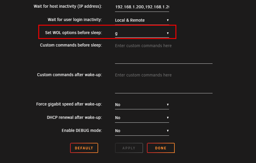

in dem sleep plugin gibt es "Optionen", was hast du denn bisher davon getestet ? eine der gängigsten wäre "g"
aus der Unraid Dokumentation mal ein wenig Hilfe hierzu auch gelesen ?
https://docs.unraid.net/legacy/FAQ/setup-sleep-and-wake-on-lan/

Auf deinen Bild habe ich auch die Option g eingestellt, jedoch keine IP Adresse bei bei Wait for host.
Welche Logs könnte ich den hier anbieten um den Fehler einzugrenzen und wo finde ich diesen?

nope, ist es nicht ... aber was sagt denn ethtool wie gezeigt mit der NIC ?

Das sind hoffentlich die gewünschten Daten, und danke sehr an euch 2 für die tolle  Hilfe !
Ja mein MSI Laptop hat WOL, steht ja auch im BIOS so :-)
ja, das war die Info und leider ist da nichts zu wol drin, wobei der link down ist, falls möglich eher im angeschlossenen Zustand schauen
Das sind die Daten meiner Internen Lankarte, hier wird auch kein WOL angezeigt da diese im Treiber Abgeschalten wurden.
Oder hätte ich die daten meines USB Adpater zeigen sollen ?
LG Messiahs
Hier die daten wenn ich das Lan Kabel angeschlossen habe.
Sehe das nun ein Eintrag steht: link ifup rx_err tx_err hw wol , was bedeutet das?

wieso kannst Du ethtool auf eth0, angeglich Dein "abgeschaltetes" internes Netzwerkinterfaces machen, Treiber alx, wenn doch der Treiber abgeschaltet wurde?
Kannst Du in der Web-GUI Deines Unraid-Systems das Terminal auf machen und das Resultat auf das folgende Kommando posten (cut&paste)?
lshw -class network
Handelt es sich vielleicht um MSI GE73VR 7RF Raider Gaming Notebook? Die schreiben selbst nicht, was da für ein Gigabit-NIC verbaut ist ("Killer Gigabit").
Ist das "BIOS" für das Gerät das aktuelle?
Ich habe das hier gefunden: https://www.linuxquestions.org/questions/slackware-14/alx-wol-working-in-6-1-x-4175722247/
Edited by unraidinterested
22 hours ago, alturismo said:
can you tell if the non patched or patched version of the alx driver module is included ?
Not sure, the latest in-tree driver should be included, the current one being used upstream for this kernel
Mein Laptop ist ein MSI GS60-6QC8H21
Bios müsste ich nachsehen welche Version installiert ist.
--- Genau das hier ---
alx driver support
For some newer Atheros-based NICs (such as Atheros AR8161 and Killer E2500), WOL support has been disabled in the mainline alx module due to a bug causing unintentional wake-up (see this patch discussion). A patch can be applied (or installed as a dkms module using the alx-wol-dkmsAUR package) which both restores WOL support and fixes the underlying bug, as outlined in this thread.
Also wenn ich das richtig verstehe muss ich meinen ALX patchen? Bin nun etwas confused mit den vielen Informationen oO
LG Messiahs
zum Start, hast du denn sleep nochmals versucht mit dem heutigen Wissen.
also, wenn der Laptop im sleep ist, ist die NIC am Laptop noch aktiv ? leuchtet noch zumindest eine LED ?
