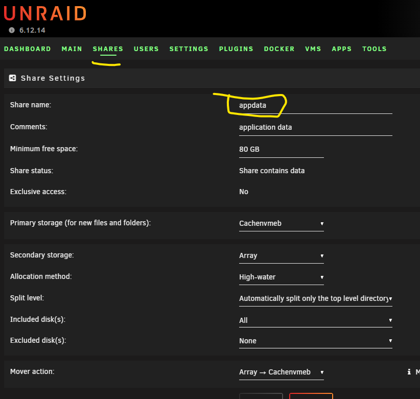

32 minutes ago, painkiller78 said:
Wo finde ich die Share Einstellungen?
Dort, wo man die shares einstellt:
Shares oben in der Auswahl, dann auf den Namen des entsprechenden share klicken und dann kann man die shares und Berechtigungen und so serhen.
