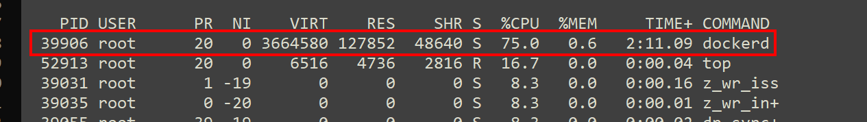

Hallo,
seit Unraid 7 habe ich mehrfach Probleme.
Docker:
Erforderte mehrfach Neuinstallation und Apps laufen dann nicht stabil.
- z.B HomeAssistant_inabox, nextcloud-aio-mastercontainer
  - Die Installation erfolgte immer nach Spaceinvader videos und brachte auch zunächst keine Fehler.
    Daran kann es nicht liegen der Mann ist Profi
VM:
Nach Deinstallation von HomeAssistant_inabox erscheinen in VM nur noch leere Templates
Maßnahmen:
Mehrfach libvirt neu installiert, Neustart mit unterschiedlichen Konfigurationen
Für eue Hilfe vielen Dank im voraus.
PS: Habe gerade festgestellt, dass ich auch keine Supportdatei generieren kann

28 minutes ago, yodasoul said:
Ich bitte nochmals um Hilfe
du hast PCIE ACS override aktiv, brauchst du das ? wenn ja, warum ?
pcie_acs_override=multifunction
dann ist auch vielleicht die GPU am Ende ... die hat ja schon ein paar Jahre auf dem Buckel ... cross Test, anderer Rechner (Win bare metal) und mal load drauf geben ob die überhaupt noch wirklich geht ... ne GT710 ... mit der kann man doch eh nix wirklich machen ... für was soll die gut sein ? passthrough (bind vfio) für was ?

die CPU ... hat auch ein gutes Jahrzehnt hinter sich ... aus 2011 ...
Intel(R) Core(TM) i7-2600 CPU @ 3.40GHz
davon nutzt nur der dockerdaemon ...
mal abgesehen davon ob die Hardware noch läuft, alles in Ordnung ist, ...
plugins wie diese kosten auch immer Leistung (peaks), gerade wenn nicht sauber eingestellt ... und dann Ordner wie NC ...

also, zusammenfassend sehe ich keine Fehler die da kommen, auch keine ernsthaften Konfigurationsfehler, daher mal "aus der Ferne" geraten und entsprechend deines "ersten Erfolges" mit Hardware raus, rein, ... tippe ich (leider) auf "Hardware Defekt" in welcher Form auch immer ...
Bei dem Gerät da jetzt zu schauen woran es effektiv liegt macht nicht wirklich Sinn ...
Du kannst dir überlegen alle "unnötigen" Dinge weg zu lassen um das Sys nicht zu "stressen" ... aber ansonsten ... sehe ich nichts.
Und hol die Nvidia raus ... was soll die da drin noch ? außer evtl. Probleme machen und Strom fressen ...
