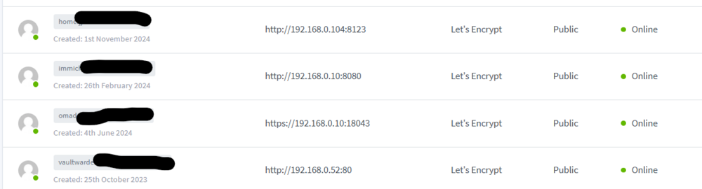

NPM Übersicht:
Die Gemeinsamkeit die die weiterhin funktionierenden Proxy Hosts haben: Sie haben eigenständige IPs (Vaultwarden läuft in custom eth0, Homeassistant ist ausgelagert auf einem extra Client). Dem gegenüber laufen die nicht funktionierenden Proxy Hosts im Host bzw Bridge mode (war meine ich jeweils so im Template voreingestellt)
Über die IP sind alle zu erreichen.

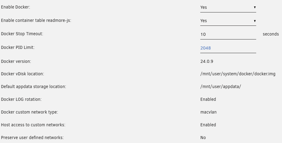

Habe ich in den Docker Einstellungen aber aktiviert:image.png.e5a1c5123181cd31a057abd199c57586.png
Habt ihr eine Idee, wo der Fehler liegt (außer vielleicht 60cm vor dem Bildschirm :p)?
