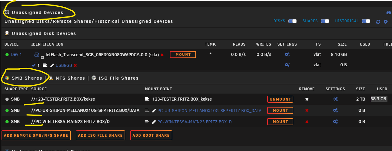

Ok noch mal frage wie richtet man Remote Shares ein?
Hab schon bisschen geschaut aber nichts gefunden leider
Ich vermute Du willst fremde Shares in einem lokalen unraid erreichbar machen.
Das geht über das UD Plugin.
Der Dialog des Buttzons "Add Remote ... share" dazu ist ziemlich selbsterklärend.
In meinem Screenshot habe ich 3 Shares von fremden PC eingerichtet:
Edited by DataCollector
