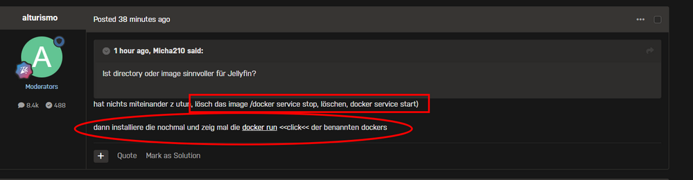

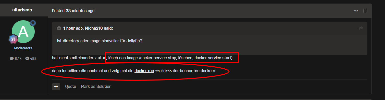

hat nichts miteinander z utun, lösch das image /docker service stop, löschen, docker service start)
dann installiere die nochmal und zeig mal die docker run <<click<< der benannten dockers
das Image an sich löschen ... nachdem man den Docker Service ausgeschaltet hat ...
4 minutes ago, alturismo said:
das steht auch nicht da ...

6 minutes ago, Micha210 said:
Es gibt keine Images mehr
ei ei ei ...
Settings, Docker, Stop, Image löschen (Haken setzen), Service Start ...
wir reden nicht von einzelnen Images eines Dockers sondern von dem generellen Docker Image wo alles drin ist
vielleicht auch mal bei Gelegenheit die Anleitungen sich anschauen, kommst auch direkt aus dem webui da drauf,
unten rechts, manual
https://docs.unraid.net/unraid-os/manual/docker-management/#re-create-the-docker-image-file

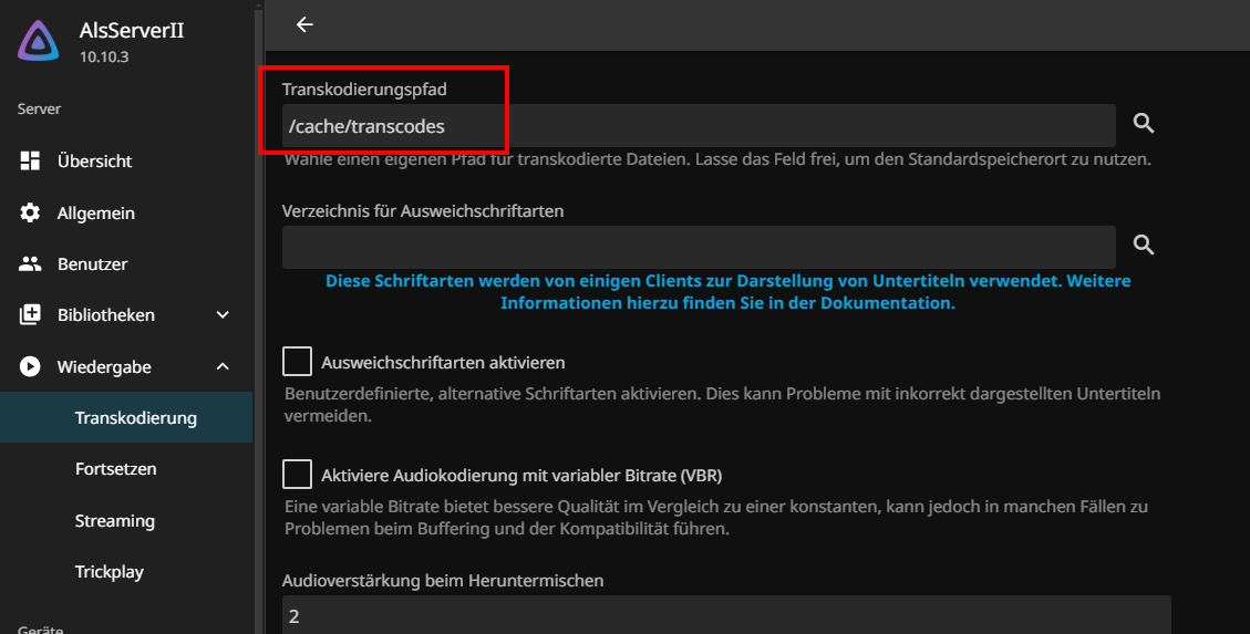

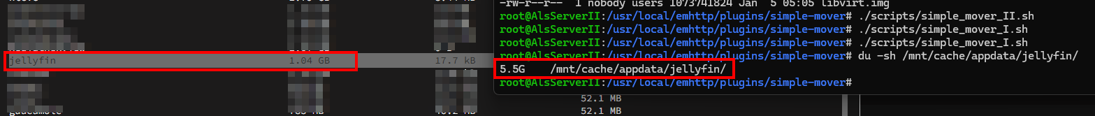

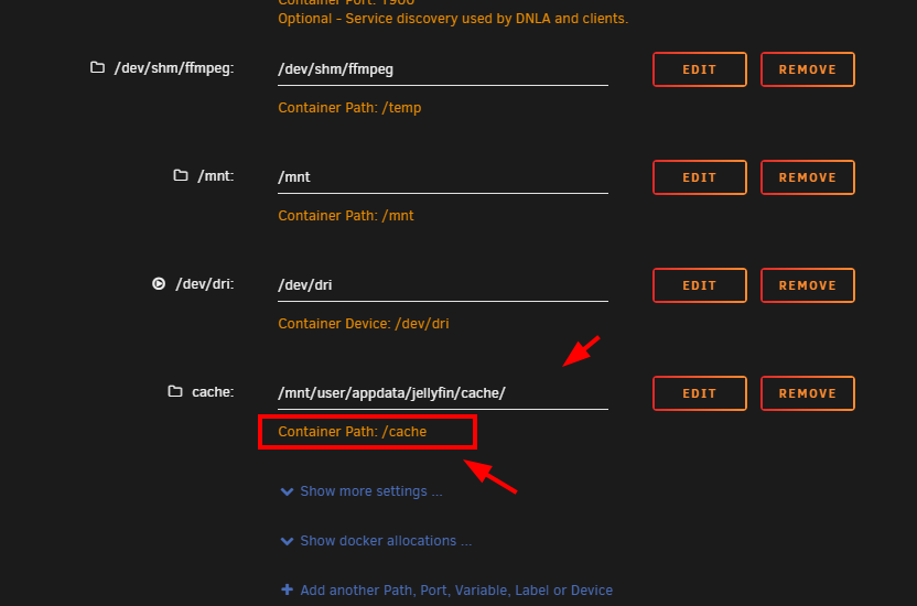

da läuft dein image dann wohl voll ... Beispiel Jellyfin, binhex nutze ich jetzt nicht, aber egal, geht ja ums Verständnis
wenn in einer Docker App beispielsweise so etwas zu konfigurieren wäre
sprich, aus Docker Sicht /cache/... was aber im Docker nicht konfiguriert ist, dann würde er mir alles ins Image schreiben (was nicht sein sollte)
daher würde man für sowas auch einen mount aetzen, Beispiel in dem Fall
alles was aus "Docker Sicht" in /cache geschrieben wird, landet dann auf dem Host auch worklich auf einer disk in einem Ordner,
in dem Fall dann /mnt/user/appdata/jellyfin/cache/ ... was innerhalb dieses Dockers dann /cache/wäre ...
jetzt weiß ich nicht was Jelly da alles scannt usw bei Dir, du hast ja ein paar disks ;)
und wenn da meta und co falsch laufen im Docker
siehst ja hier, der Docker an sich braucht ca. 1 GB ... das bissel meta von mir und co bereits 5,5 GB ...
ich denke du weißt was ich meine, ist jetzt halt Fehlersuche bei Dir ... entweder im Docker einen falschen Pfad als Ziel für irgendwas angegeben,
viele neigen ja dazu innerhalb eines Dockers einen Unraid Pfad anzugeben ... aber das get nur wenn man dem Docker auch ein 1:1 mapping gibt.
Beispiel
so kann man alles 1:1 mappen ohne "denken" zu müssen, bei deiner config ist ja
(Unraid) /mnt/user/ <> (Docker) /media
