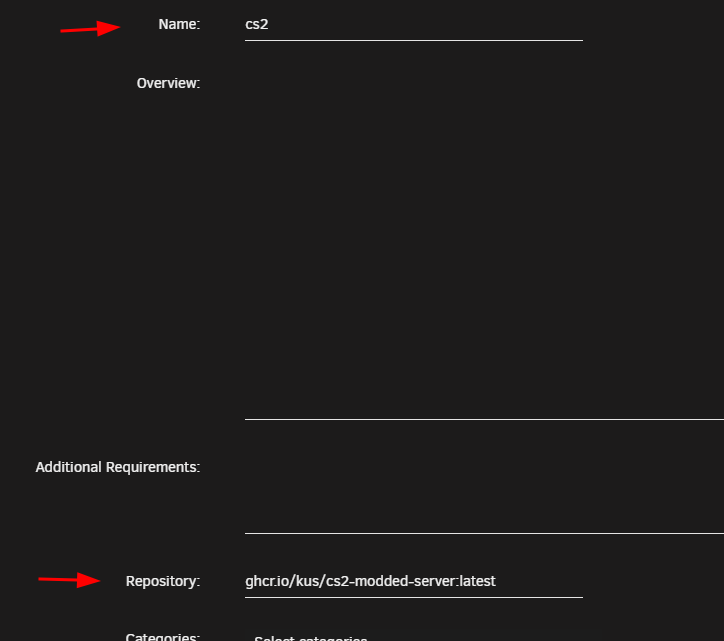

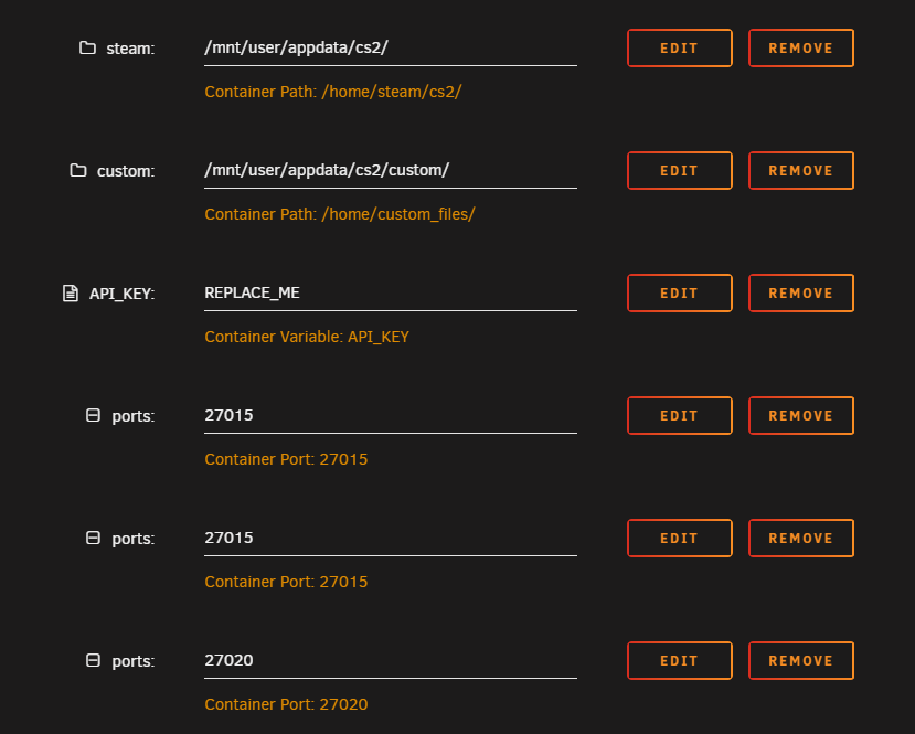

5 hours ago, RDN said:
bitte ich hier um Hilfe, wie ich das ganze als Docker auf meinem System zum laufen bekomme.
etwas ableiten und ... Vorlage aus dem git
docker run
  --name='cs2'
  -e 'API_KEY'='REPLACE_ME'
  -p '27015:27015/tcp'
  -p '27015:27015/udp'
  -p '27020:27020/udp'
  -v '/SOME/DIR/STORES_MAIN_INSTALL/':'/home/steam/cs2/':'rw'
  -v '/SOME/DIR/STORES_CUSTOM_OVERRIDES':'/home/custom_files/':'rw'
  'ghcr.io/kus/cs2-modded-server:latest'
da steht alles was es braucht, Docker page, unten, add container
ein Name (egal), Repo, 2 Pfade, 3 Ports, eine Variable ...
das Unraid dockerman Management ist nichts anderes als eine GUI für einen docker run ...
was auch bereits oft hier im Forum beschrieben wurde ...
ich hab die xml schnell gespeichert, kannst auf deinen stick kopieren unter /config/plugins/dockerman/templates-user
dann unter docker tab, unten add container, dann mittig oben das dropdown ... cs2
### API KEY anpassenUND PFADE prüfen ###
viel Spaß damit
my-cs2.xml
