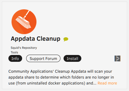

Für das was du willst gibt es sogar eine App:

ja das war sehr ausführlich, vielen Dank. Da wird es schon klarer. Das mit der Cleanup App war auch sehr hilfreich habe ich schon ausprobiert und ging auch.
