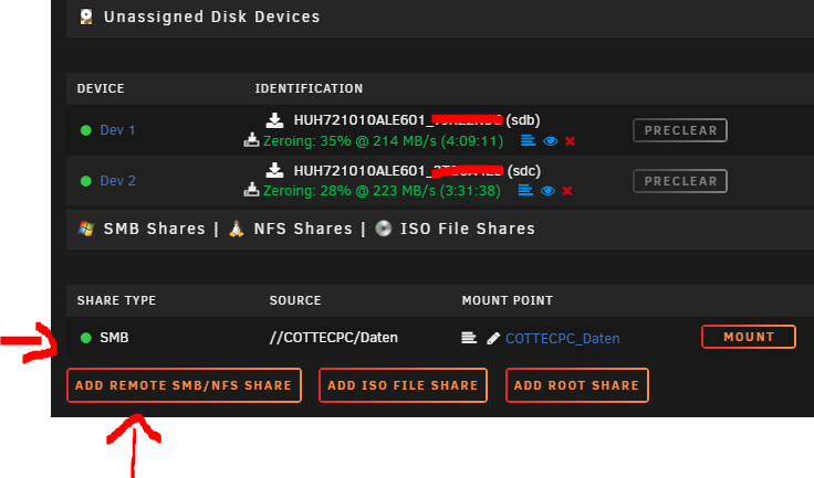

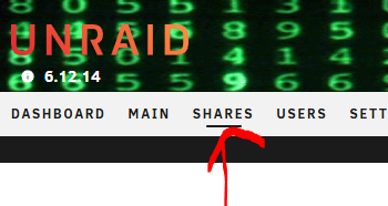

Warum über Konsole?
Mit dem Shares Tab kannst du Shares erstellen, die im Netzwerk sichtbar sind (und hier auch die Benutzer steuern).
Mit dem Unassigned Devices Plugin kannst du das wunderbar mit Ordnern aus deinem Netzwerk machen, damit die deinem Unraid Server zur Verfügugn stehen
