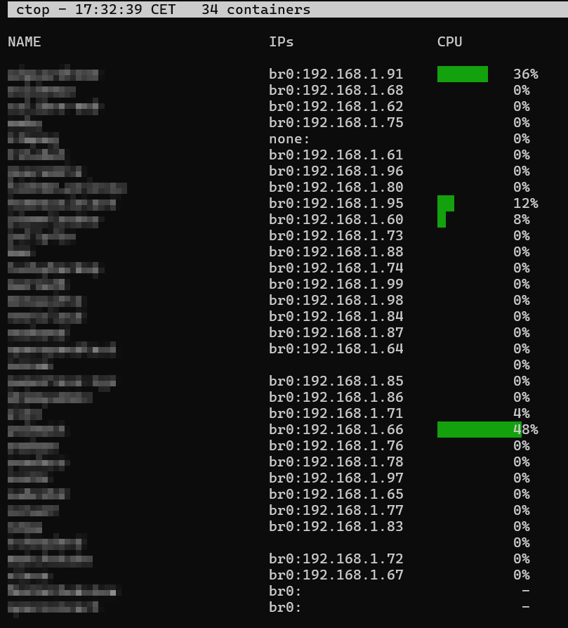

das gibt es "normal" nicht, welche Docker sollen das denn sein ... und Nein, in einer normalen bridge geht das nicht ... zumindest nicht einfach.
custom ip's sehen dan beispielsweise so aus
