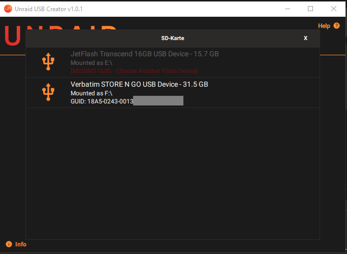

Ich habe mir gerade auch einen Transcend Jetflash 600 16 GB gekauft (genau: TS16GJF600), aber der hat laut dem Unraid Installationstool keine GUID.
Ich hab an mehreren Stellen im Netz gefunden, dass er eine ID haben sollte. Kann man da am USB-Stick noch irgendwas einstellen?

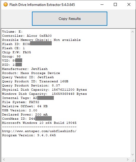

EDIT: Gibt es irgendein Tool, dass die GUID auslesen kann? Damit ich dem Händler einen Screenshot schicken kann.

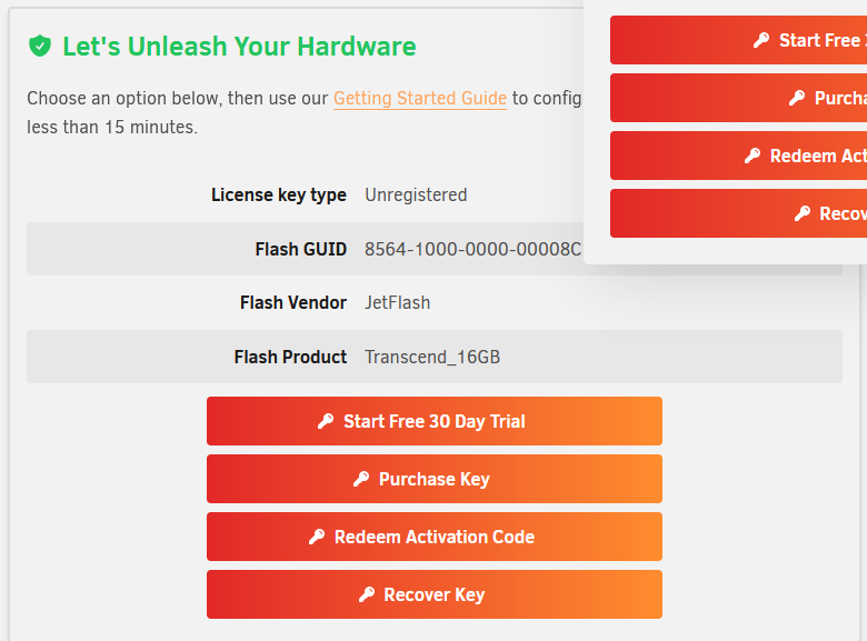

Interessanterweise hatte jemand vor kurzem fast genau das gleiche Problem bei einem von 3 Sticks.
Und es könnte wirklich ein Problem des Installers sein. Wenn ich Unraid manuell auf den Stick packe findet er eine ID
