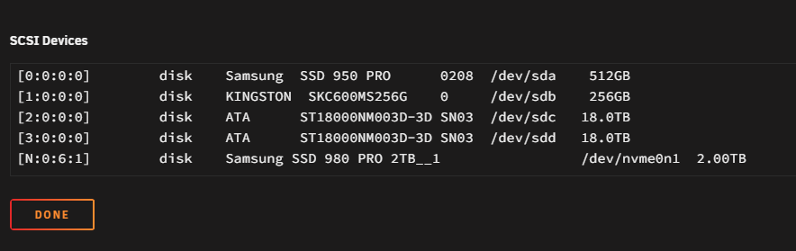

anscheinend sind die für dein OS "nicht existent", daher der Hinweis seitens @saber1 ...
schau mal unter deinen devices ob die da vorhanden sind ... tools, system devices, unten ...
