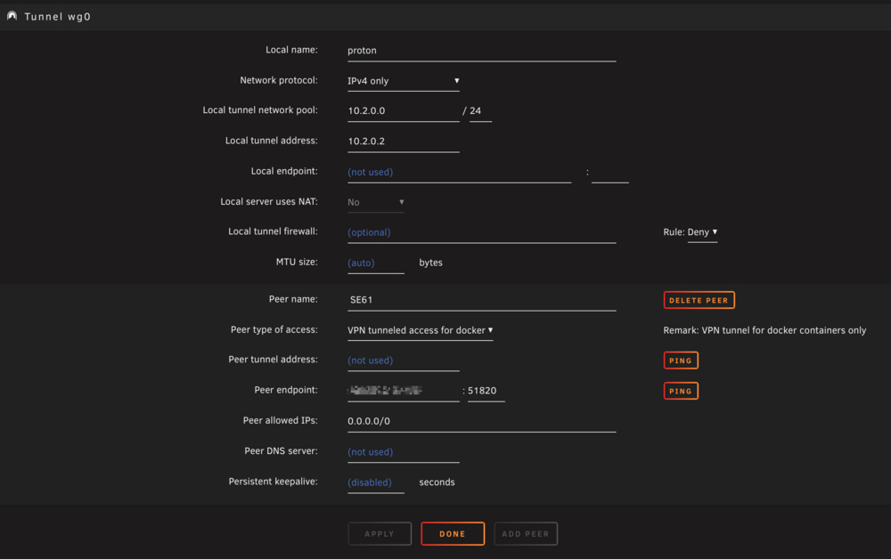

Über den VPN Manager habe ich mir eine WG Client Verbindung eingerichtet mittels einer Konfigurationsdatei ( Proton VPN ) die ausschließlich für ein paar Docker genutzt werden soll -wg0

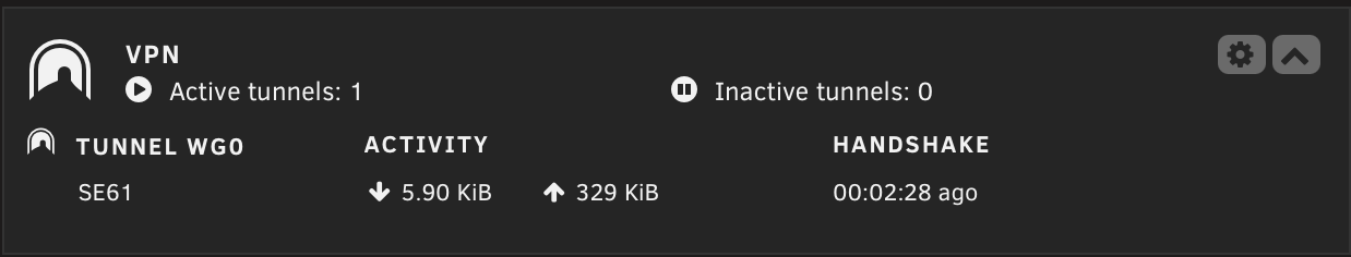

Das funktioniert auch immer eine gewisse Zeit und dann plötzlich nicht mehr. Die Verbindung wird als aktiv angezeigt, Handshake passt auch und auch unter Activity werden einige KiB hin und her geschoben, in den Settings kann ich den Peer Endpoint auch erfolgreich anpingen.

Wenn kein Container läuft, wird kein neuer Handshake ausgeführt bis irgend ein Container wieder an dem Interface hängt.
