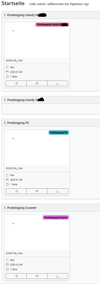

In meinem Anwendungsszenario möchte ich gerne diverse Consume Quellen benutzen und das auch beim Import ausweisen.
Dazu möchte ich dann 4 Posteingänge sehen und die Dateien entsprechend taggen.

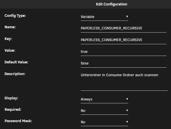

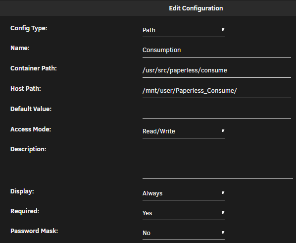

Zunächst die Docker Einstellungen, damit man überhaupt mehrere Quellen haben kann:
PAPERLESS_CONSUMER_RECURSIVE - true
Den übergeordneten Consume Ordner definieren (den kann man dann z.B. noch per Upload im Server direkt befüllen)

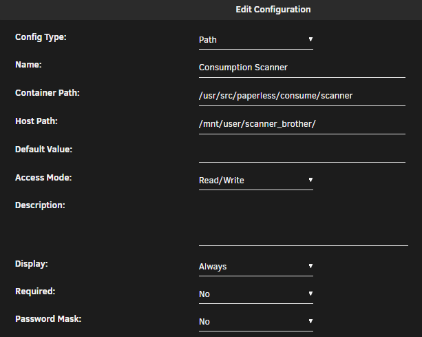

Und jetzt die einzelnen Unterordner:

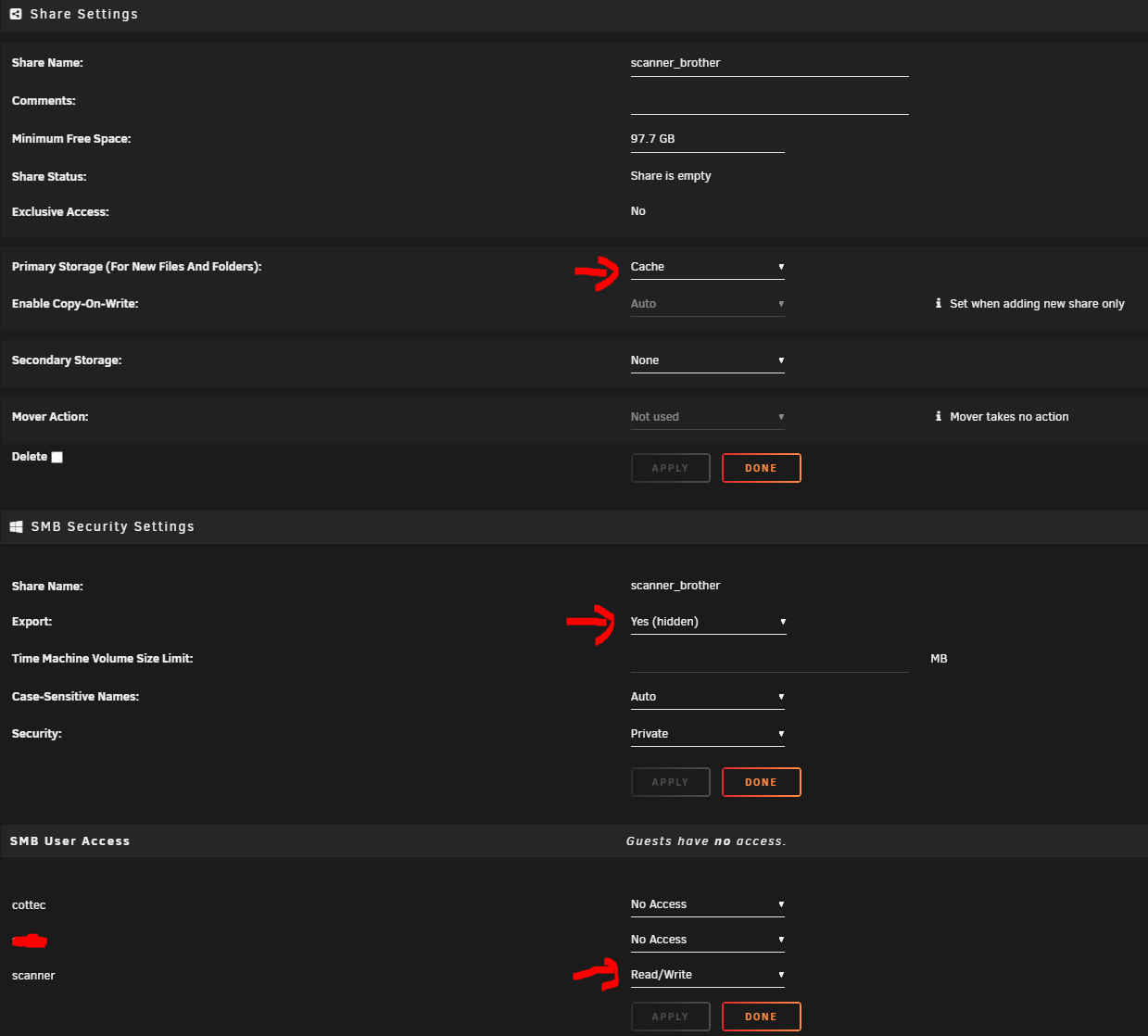

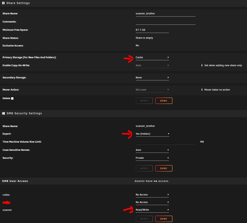

Scanner: Der hat einen eigenen Share, auf dem nur der Scanner Benutzer (in Unraid angelegt) schreiben darf (der Brother ADS-W1800 kann mit user credentials nach SMB scannen)

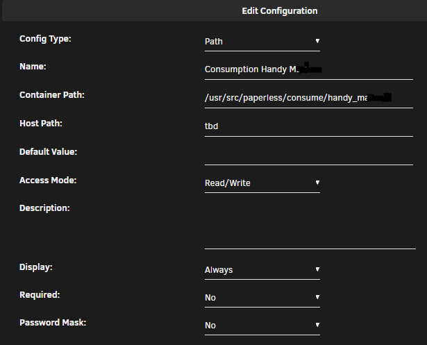

Die Handy User (habe ich noch nicht eingerichtet, aber die werden wohl per App auf den Server die Daten syncen und diesen Shares binde ich dann im Host Path ein)

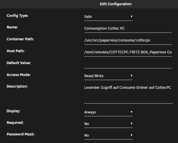

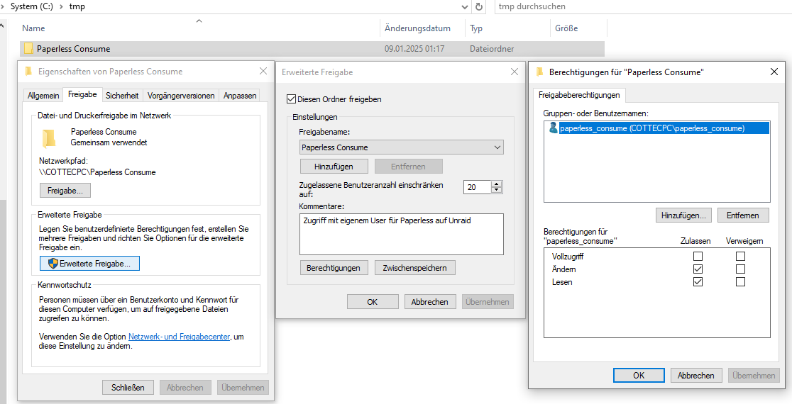

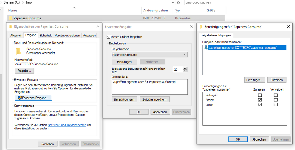

Und der Windows Ordner:
Dieser ein unter Main gemounteter Ordner auf der SSD meines WindowsPCs
Der hat einen eigenen Windows Benutzer, in der Hoffnung, dass er im Fall eines Hacks nicht zu viel Schaden anrichten kann (leider geht das bei Windows nicht gut, einem Benutzer Rechte nur auf einen einzigen Ordner zu geben, erst recht nicht, wenn der auf C : liegt.
Leider scheint die automatische Erkennung über Änderungen am Filesystem nicht in Windows zu funktionieren.
Die Dokumente kommen nur an, wenn man den Docker neu startet.

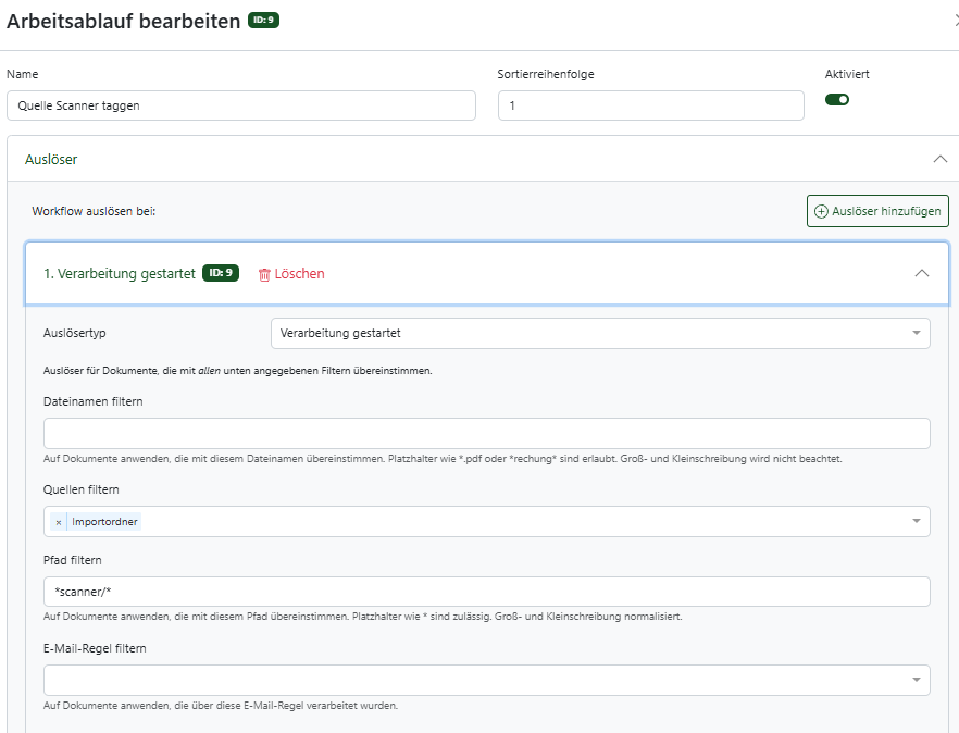

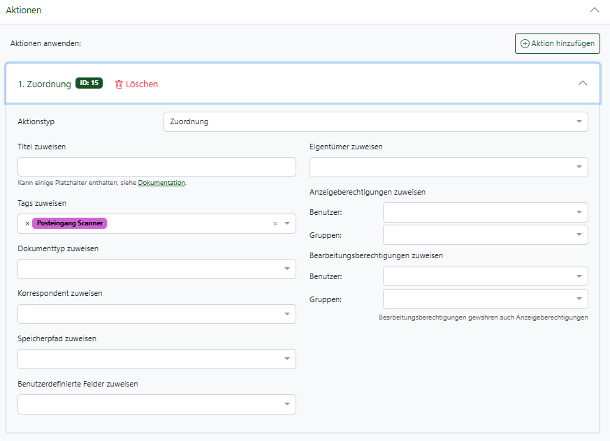

Um die Quellen zu identifizieren bedient man sich der Arbeitsabläufe
***UPDATE: Es gibt noch eine leichteren Weg:
PAPERLESS_CONSUMER_SUBDIRS_AS_TAGS=true als Variable hinzufügen
Dann wird der Unterordnername automatisch getaggt.
Muss man für sich entscheiden, ob das ausreicht
Als Auslöser kommt Quelle filtern Importordner und dann *scanner/* oder eben die jeweiligen anderen Unterorder in "Consume"
Als Aktion dann einfach einen Posteingangs-Tag setzen:
Wichtig: den oft empfohlenen universellen Posteingangs-Tag nicht verwenden, sonst schreibt der sich auch noch einmal überall drauf und stört
