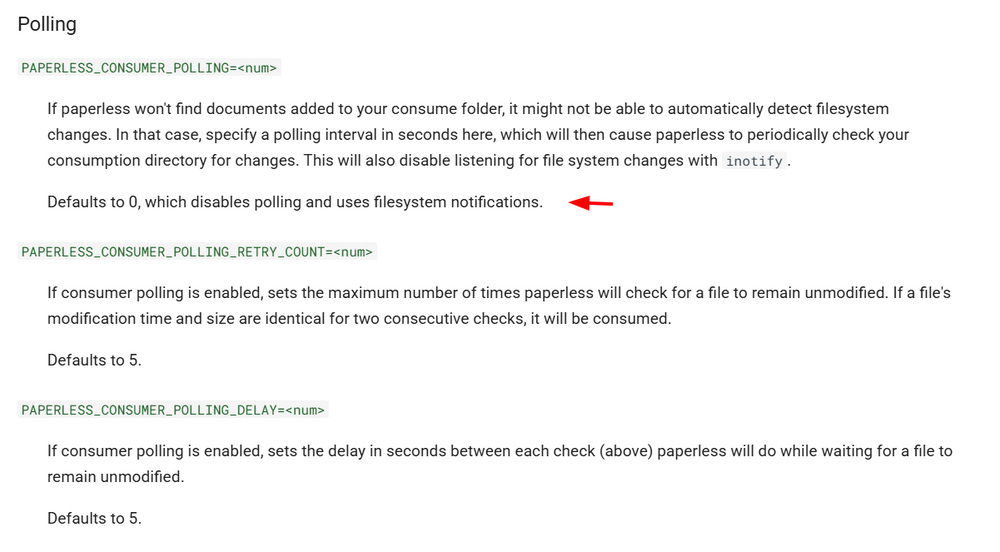

Damit möchte ein filesystem changes triggern, mit denen Paperless Importe erkennt. In der Hoffnung, dass das besser funktioniert als Paperless komplett auf Polling mit festen Zeitintervallen umzustellen (CPU Last bei kurzen Intervallen / Keine direkte Verfügbarkeit von neuen Scannerdaten bei langen Intervallen.

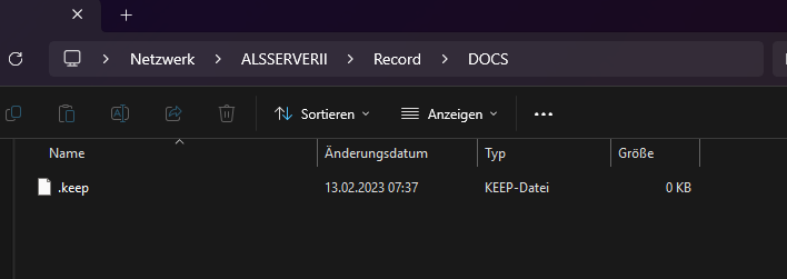

Kann man, mach ich auch gerade, aber Windows triggert keine Änderungen am Dateisystem, das inotifywait greift da also nicht.

Ne ich möchte tatsächlich das Polling aus lassen, weil das ja dann das inotify außer Kraft setzt.
Das find ich aber für alle anderen Quellen (Unraid Shares) eine schöne Sache, vor allem beim Scanner ist das echt gut, dass es dann in Echtzeit kommt.
Keine Ahnung default 5s für eine Auswirkung auf die Performance hat... Auch im Vergleich zu inotify
