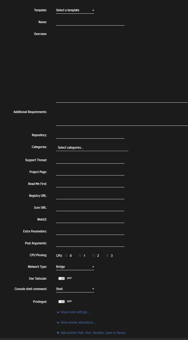

3. Docker-Templates lassen sich nicht manuell hinzufügen
In den Docker-Einstellungen kann ich keine neuen Templates manuell hinzufügen. Stattdessen bin ich gezwungen, ein bestehendes Template zu bearbeiten und auszuführen, damit es gespeichert wird.
Frage: Gibt es einen besseren Weg, Docker-Templates vollständig manuell hinzuzufügen? Oder ist dieses Verhalten in der Beta-Phase von Unraid normal?

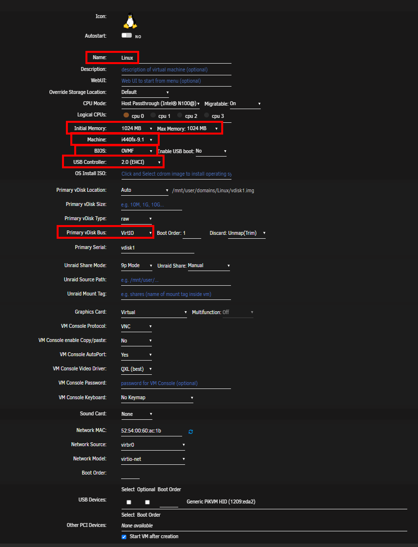

4. Gleiches Problem bei VM-Templates
Das Verhalten aus Punkt 3 trifft auch auf VM-Templates zu. Es ist nicht möglich, ein neues VM-Template manuell zu definieren und zu speichern, ohne eine bereits existierende VM als Ausgangsbasis zu verwenden. Dadurch wird das Einrichten neuer VMs komplizierter als nötig.
Frage: Handelt es sich hierbei um ein Feature mit Einschränkungen in der Beta? Wird es in zukünftigen Versionen eine einfachere Möglichkeit geben, VM-Templates zu verwalten?
ich weiß ja nicht was du machst ...
Docker Tab, unten, Add Container ... blankes Template ... viel leerer geht es nicht ?

Beispiel eines blanken Docker Templates nach Docker, add Container
eine VM ... ja, hat etwas definiert, sind aber dropdown's ... was wäre die Erleichterung wenn die "blank" wären ?
