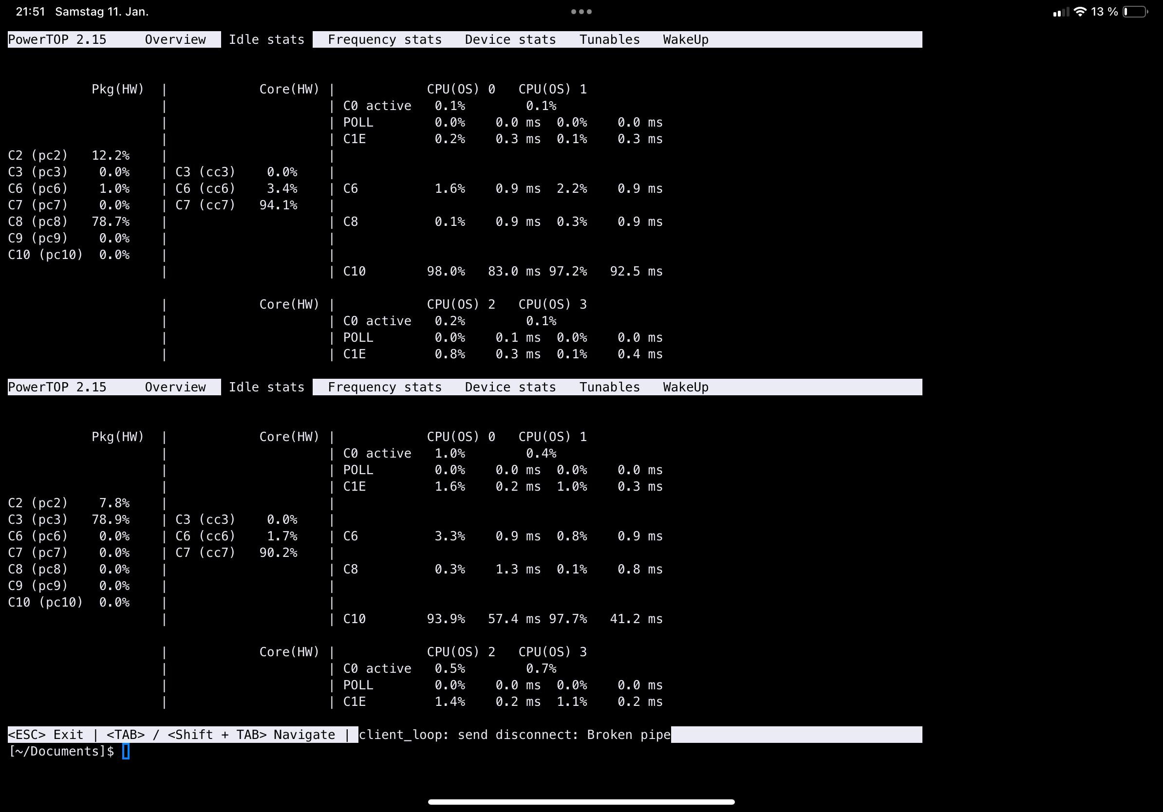

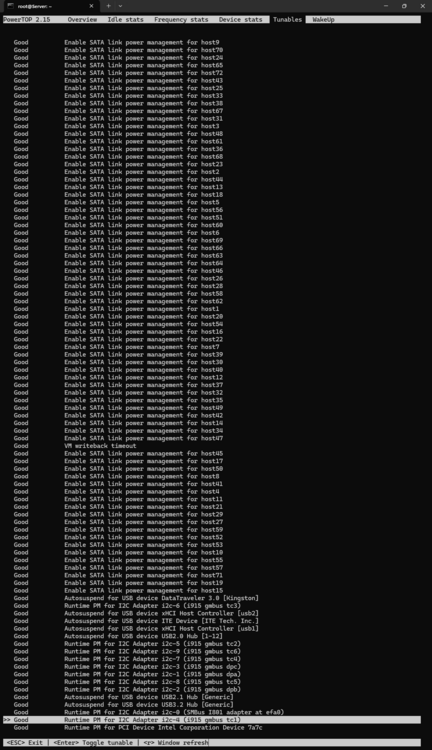

ich habe mir ein Gigabyte Z790 Aero G mit Intel I225-V NIC gekauft. Ich komme mit 1G Ethernet auf C8. Stecke ich jedoch um auf 2,5G Ethernet erreiche ich nur noch C3

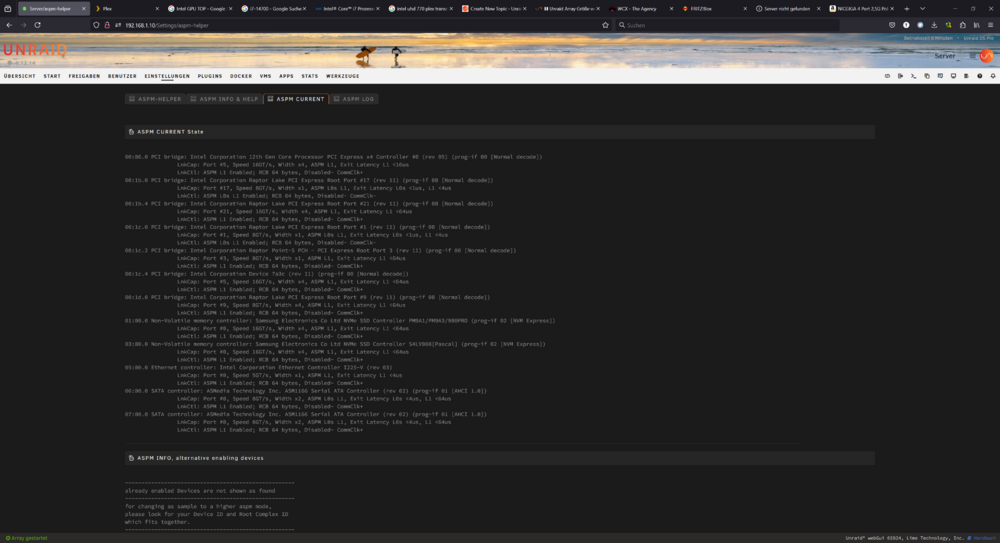

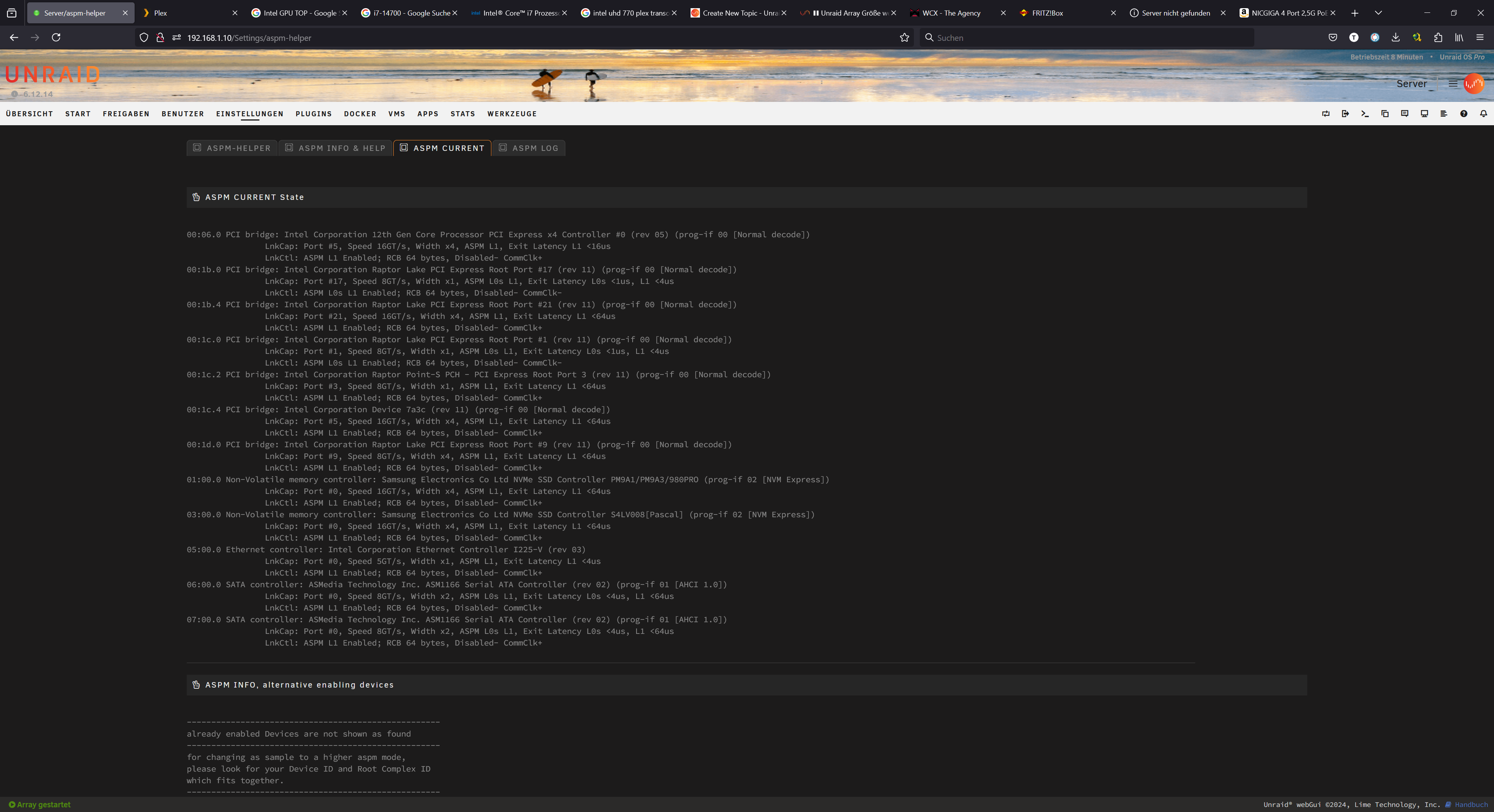

Als Switch kommt dieser aus China zum Einsatz. Mein ASPM sieht so aus

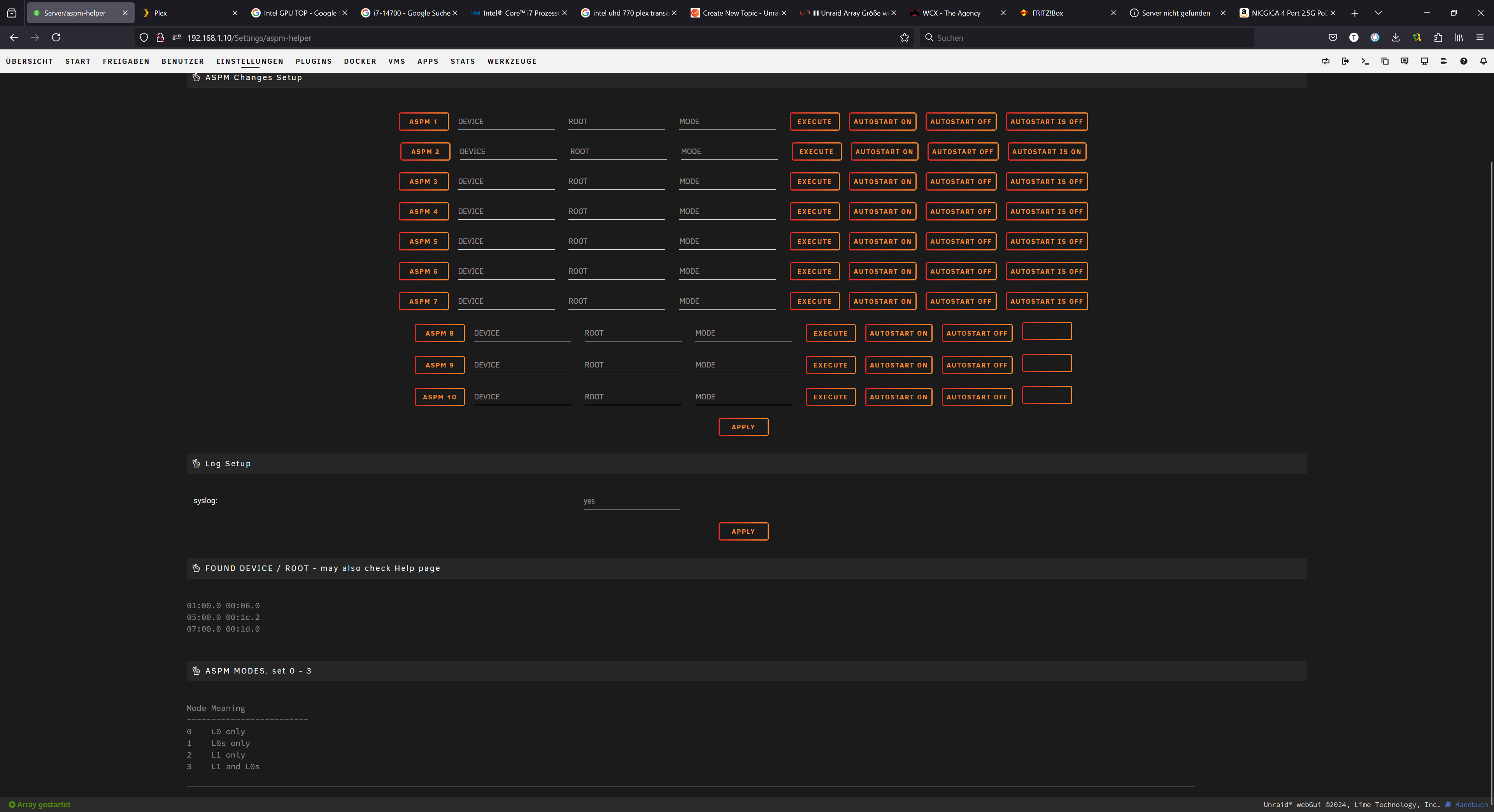

Und die ASPM Helper Startseite sieht so aus

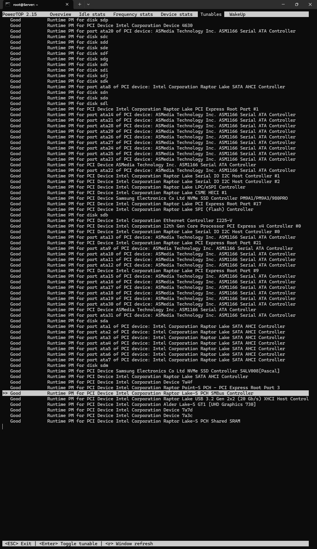

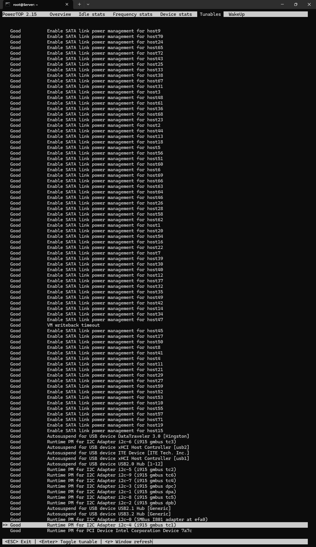

Bei Powertop stehen alle Turnabels auf Good
Ich bin für jede hilfe Dankbar. Aktuell ist ein 1G angeschlossen.

Na ich würde versuchen weiter zu googeln. Man kann auch mal ein Ubuntu von Stick booten und da powertop laufen lassen auf nacktem Board mit 2,5GBit aktiviert und sehen ob es da auch Probleme gibt. Und, und, und...

So hab mal meine R8125 getestet, damit geht c8... Also hab ich mir ein m.2 zu PCIe x4 Riser bestellt und packe die R8125 in das Board. Nicht das was ich wollte, aber vllt kommt ka mal ein Treiber update mit einem anderen Linux Kernel...
