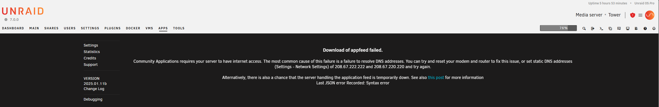

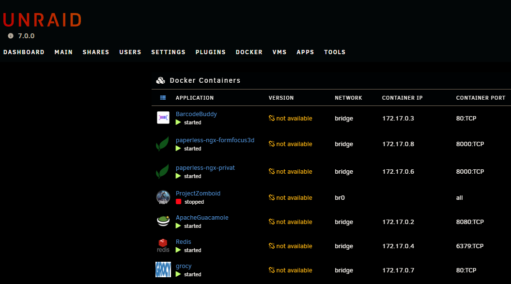

Ich kann meine Docker Container nicht mehr updaten und keine neuen mehr installieren. Die Verbindung zum Mothership ist auch unterbrochen.
Die Container selber funktionieren aber Problemlos. Ebenso die VM´s
Das Problem ist aufgetreten nach dem ich einen neunen Internet Anbieter inkl. neuer Fritz.Box erhalten habe.
Gleichzeitig habe ich das Update auf Unraid 7.0.0 gemacht. Bin mir also unsicher was davon jetzt das Problem ausgelöst hat.
Die Fritz.Box ist nur als Modem eingesetzt. Firewall, Routing etc. läuft über OPNSense. Aber auch hier gab es ein Update.
Ich hoffe mir kann jemand zumindest die Richtung weisen.

1) Gibt es im Netzwerk ein Pi-Hole oder Adguard?
2) Hat UNRAID a) einen "freien" DNS Server oder b) wird der vom Netzwerk (=ggfs also Pi-Hole/Adguard) genommen?
Falls erste Frage ja und zweite Frage b), dann mal schleunigst einen anderen/öffentlichen DNS Server für UNRAID eintragen
Tatsächlich habe ich einen Pi-Hole. Werde ich testen!
Danke!
Okay das hat teilweise geholfen. Der Apps-Tab funktioniert wieder, Mothership ist wieder erreichbar. Docker-Tab weiterhin unverändert 🫣.
Den Pi-Hole habe ich seit Jahren am laufen und nie Probleme gehabt 😵‍💫.
Docker Hub ist aktuell auch "am Limit" ... und je nach ISP, Routing, ... kann das auch mal hängen ... oder cached ... ist ja erstmal kein Drama wenn nicht sofort updates kommen ;)
Ich habe noch mal im Docker-Tab auf "Check for updates" geklickt und seit dem geht es. Danke euch für die schnelle Hilfe!!!!
