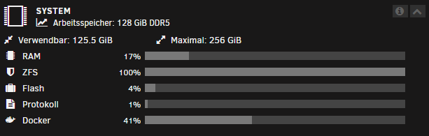

  • In der Übersicht kam nun ein neues Symbol dazu, das seit der Formatierung des Pools auf 100% steht
Gehört das so? Beim Hover darüber steht 3.15 GiB
