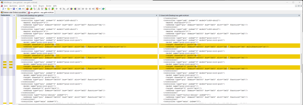

Also die XMLs mal verglichen. Es sind tatsächlich NACH dem abspeichern Änderungen vorhanden.
Eine Änderung unter anderem ist diese:

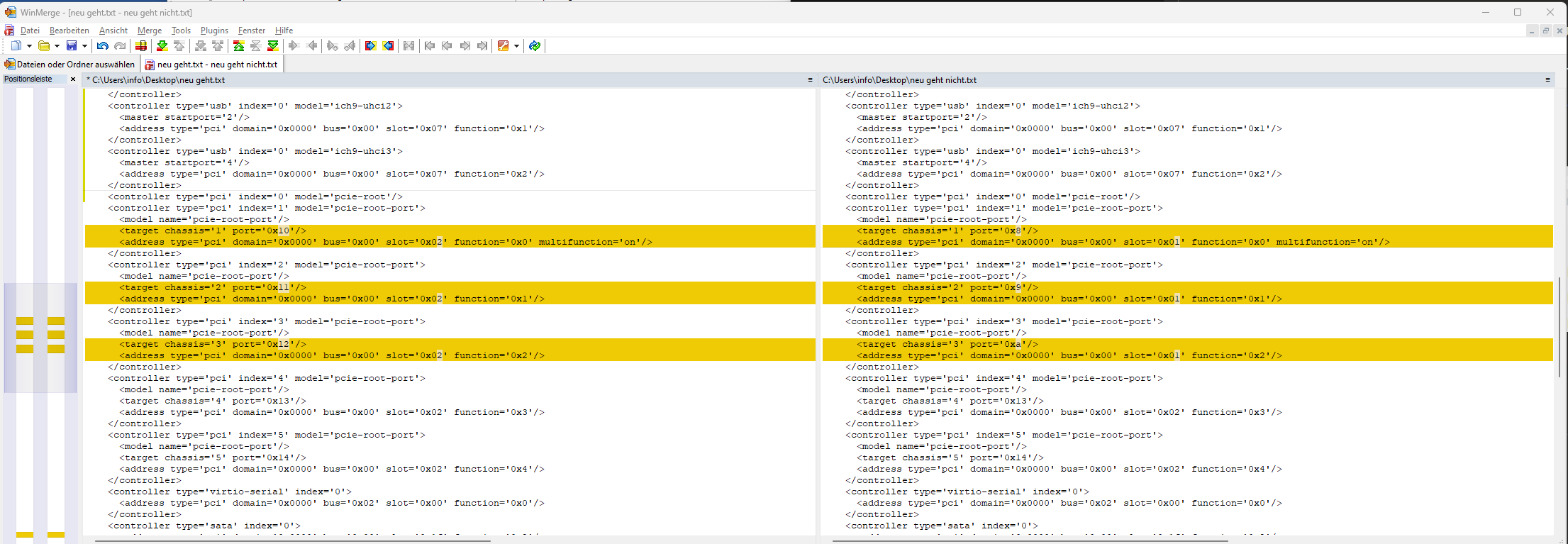

Wenn ich die ersten beiden gelben Zeilen links mit denen aus dem rechten XML ersetze, fährt die VM wieder hoch. Aber ich darf den XML Modus nicht verlassen. Wenn ich dann wieder in den UI Modus geht, macht er mir die XML wieder "kaputt".
Kann mir da jemand helfen und sagen, was das ist? Ich verstehe es nicht so recht.
Solved by alturismo
Update: Die anderen beiden gelben Zeilen musste ich auch noch von rechts nach links korrigieren, da das Netzwerk nicht mehr funktioniert hatte.
