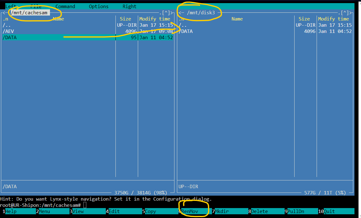

Wie kann ich mittels midnight commander Dateien vom Cache "wegmoven"?
im mc gibt es die MöglichkeitDateien/Verzeichnisse zu verschieben.
Siehe Screenshot:
Du bewegst Dich auf der einen Seite (bei mir links) auf Dein cache Laufwerk (bei mir heisst es cachesam) und auf der anderen Seite zu der Disk, wo Du es haben willst (bei mir rechts die Disk 3).
Dann markierst Du die Quelle (also bei mir links das Verzeichnis DATA oder eben darin die Dateien) und wenn Du F6 oder unten den Button aktivierst verschiebt er von Quell zu Ziel.
Beachte, daß Du wirklich an der richtigen Stelle bist.
Wenn Du den mc startest also erst einmal eine Verzeichnisebene höher, dann sieht man /mnt.  Dort geht man rein und sieht dann den cache und auch die Disks (und noch etwas mehr Krempel, der hier nicht wichtig ist.

9 minutes ago, LuxVita said:
hab versucht manuell zu moven in der video share, da kommt folgendes:
Du willst in "\mnt\Disks" moven.  Das klappt nicht.
Ich empfehle die einzelne Disk auszuwählen, wo es hin gehört.
Übrigens NIE von einem share in eine Disk oder von einer Disk in einen share verschieben. Da kann man sich "Den Ast absägen, auf dem man sitzt".
Immer nur entweder von einem echten Laufwerk (cache, Disk1, Disk2...) auf ein anderes echtes Laufwerk verschieben
oder
von einem share in ein anderes share.
Nie kreuzen!
