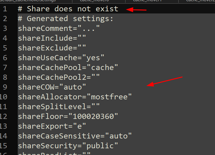

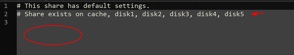

ich frage nur nochmals nach, das passt so ?
ist nicht video und Video ?
mover hat jetzt auch etwas Musik moved ...  da passt auch alles.
also, wenn ich die angenommene Video.cfg öffne sehe ich auch saubere Share settings, daher schätze ich kollidiert das mit der effektiven Video Share ... welche keine echte Konfiguration hat ...
die mit großem V ... existiert nicht, wäre aber konfiguriert ...
die echte mit kleinem v ... existiert, ist aber nicht konfiguriert ...
daher der Hinweis oben, wirklich aufräumen ... Share nochmals konfigurieren ... und speichern (änder mal was in den settings und direkt wieder retour und speicher, NACHDEM du die Video.cfg (groß geschrieben) entfernt hast ... (Reste aus deinen Tests und Anfängen schätze ich mal).
sofern ich mit meiner Annahme richtig liege dass dies beides Video sein soll ;)
