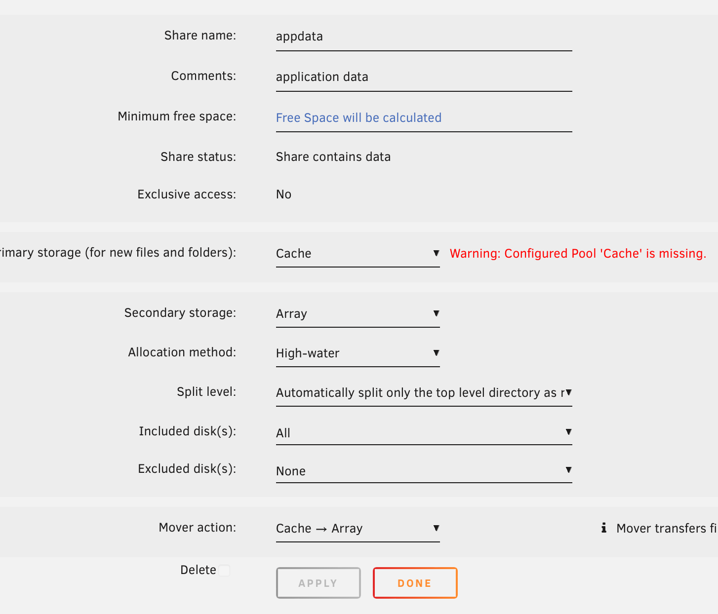

Moin ins Forum,

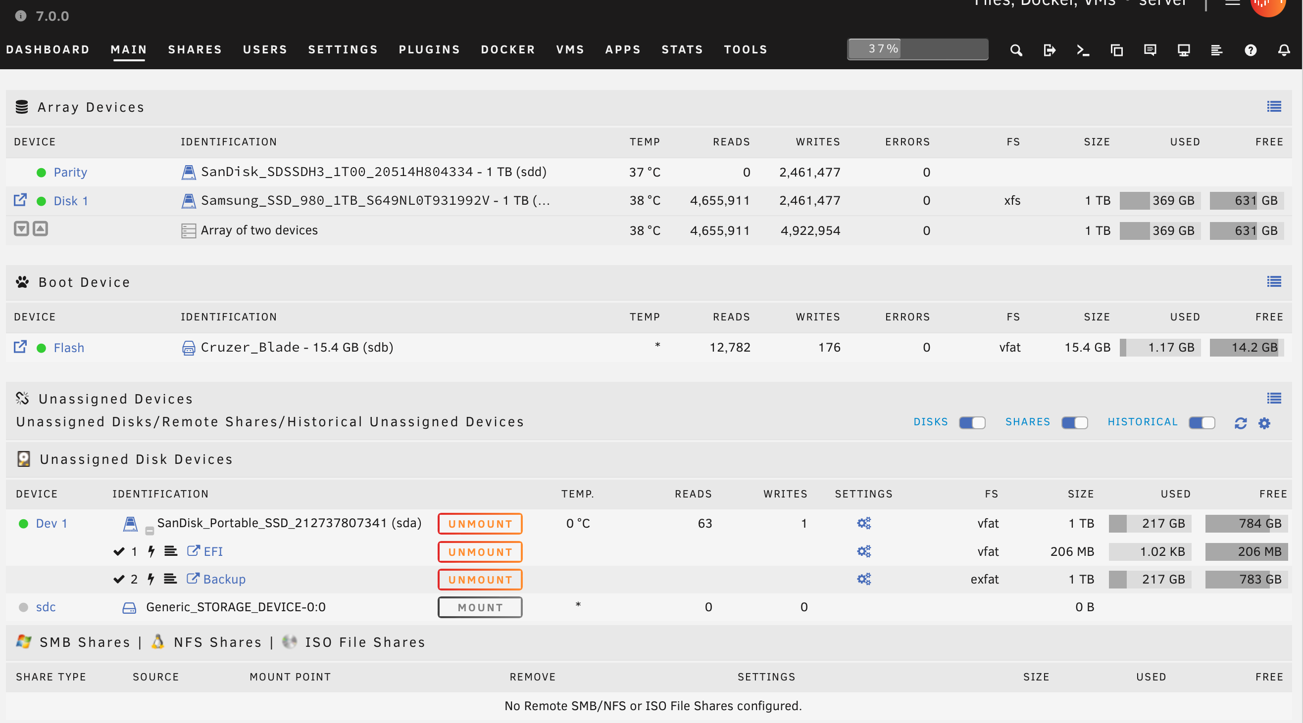

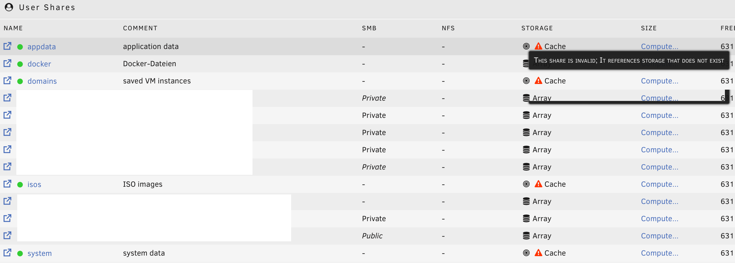

ich habe Heute von 6.12.11 direkt auf 7.0.0 upgedated. Im Grunde läuft alles ganz smart – nur bei den Shares habe ich jetzt
"appdata",
"domains",
"isos",
"system"
mit dem roten Ausrufezeichen "Cache" (This share is invalid, it references storage does not exist) versehen.
Wobei z.B. die Docker-Container alle trotzdem laufen.

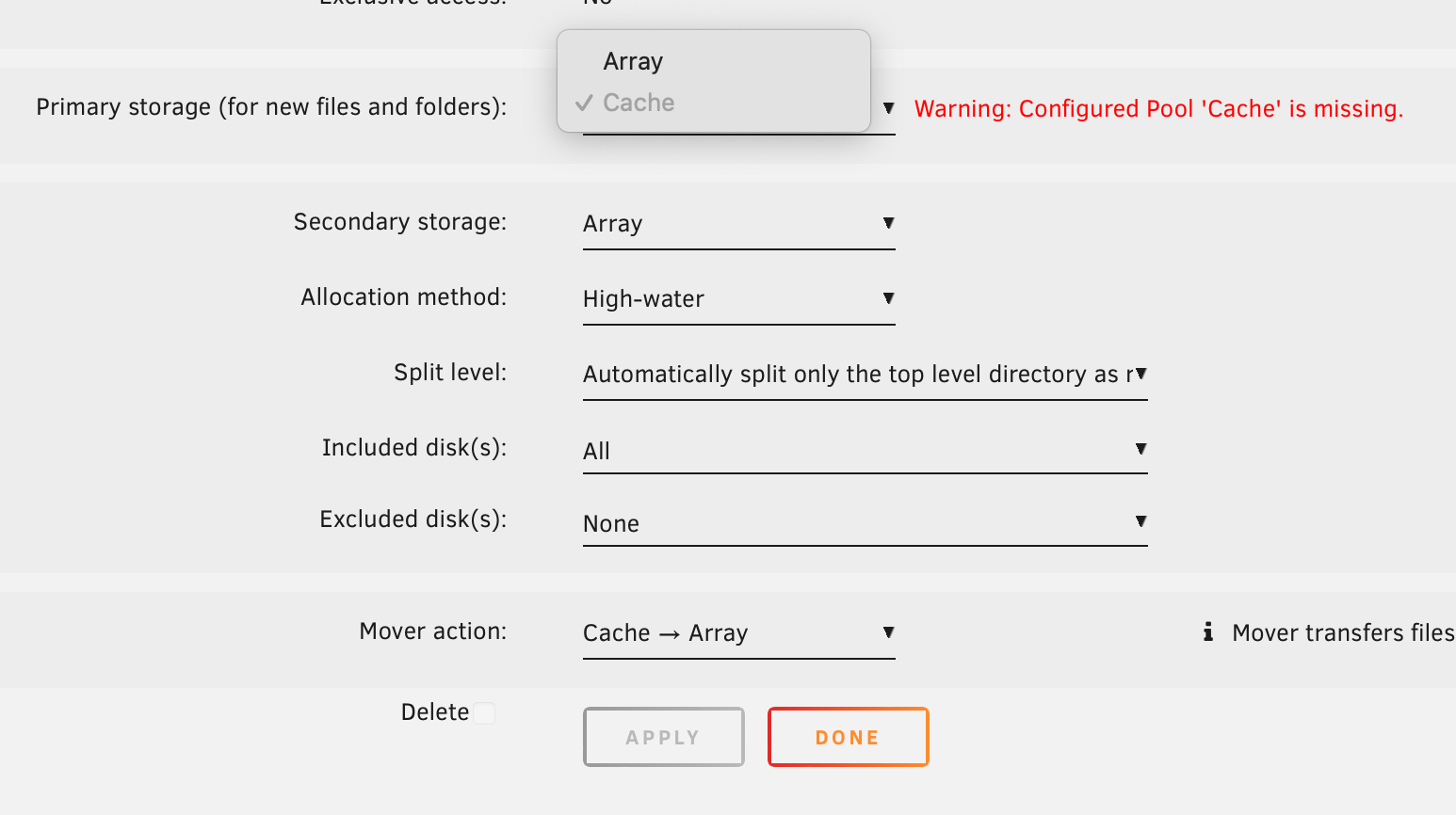

Öffne ich z.B. "appdata" steht wiederum neben
Primary storage = Cache die Erklärung "Warning: Configured Pool Cache is missing"
Damit ich mir da jetzt nix kaputt mache. Genügt es hier einfach, statt Cache auf "Array" zu wechseln? Und muss ich darunter die "Mover action = Cache > Array" auch anpassen?
Und warum ist das überhaupt so eingestellt? Das sind ja alles Shares, die ich selber nie angelegt habe - ergo auch nicht fälschlicher Weise auf nen nicht vorhandenen Cache?
Danke Euch schon mal im Voraus für Eure Hilfe.

Schau mal im Main Tab nach, wie Dein pool korrekt heißt.

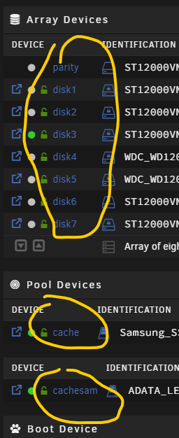

14 minutes ago, saber1 said:
In der WebGUI war das doch immer schon groß geschrieben.
In der CLI aber klein.
Ist bei mir bei allen drei Systemen der Fall.

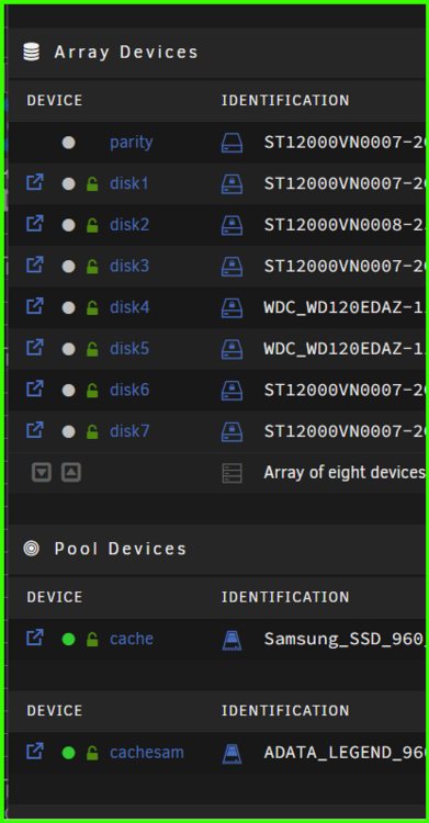

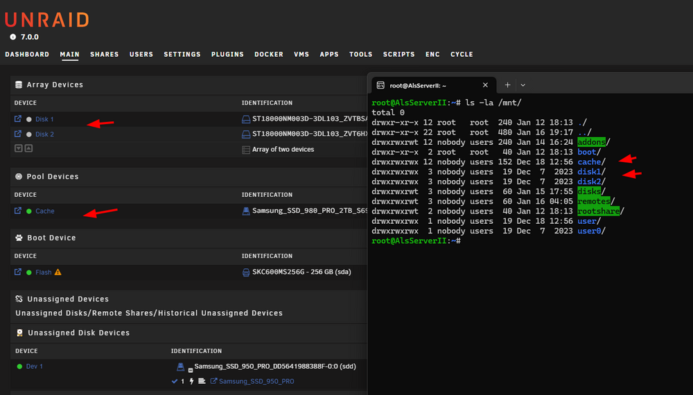

In meiner WebGUI sind die Bezeichnungen der Datenträger immer klein:

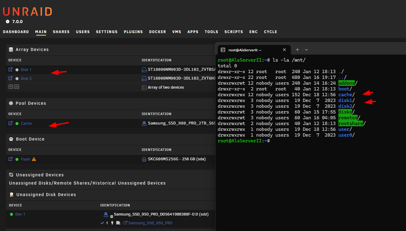

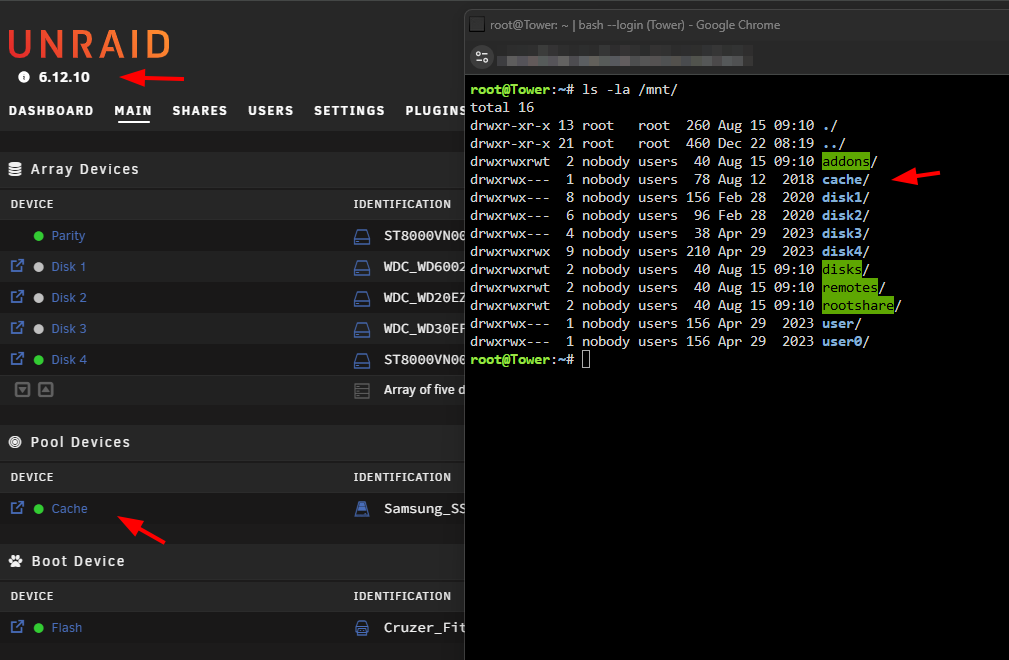

doch ... war und ist (leider) so ... ich hätte da auch lieber lower/upper case berücksichtigt
Beispiel (ein externer Server wo ich mich kümmere auf 6....)
und v7 Beispiel lokal ...
Schätze bei @DataCollector macht der Opera Browser was anderes draus ;)

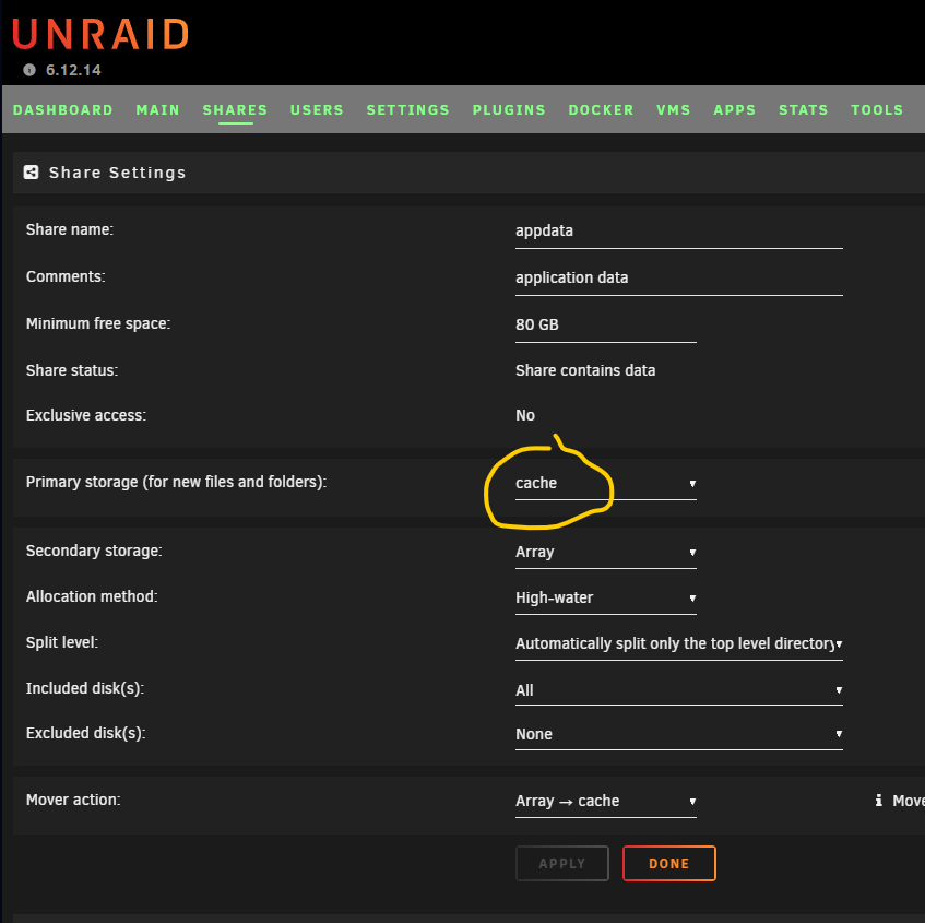

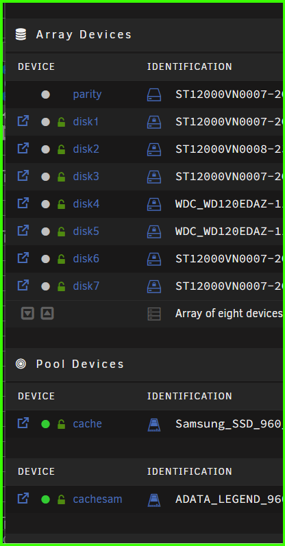

Firefox:  weiterhin unraid 6.12.14

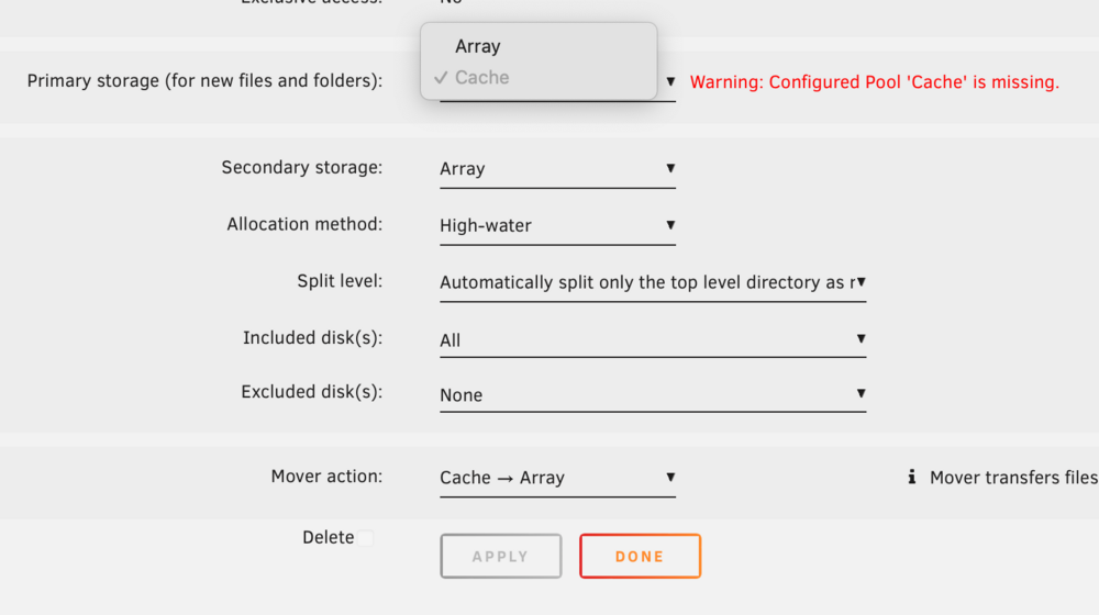

Mal von der Schreibweise ab. Ich nehme an, ich habe gar keinen Cache. Ich habe kein - zumindest von mir konfigurierten Cache - im Einsatz. Mein Unraid besteht nur aus 1 x SSD und 1 x NVME.
Insofern würde es mich nicht wundern, wenn er keinen Cache findet. Mich wundert eher, dass das erst nach 2 Jahren auffällt?!
Kann ich mir denn schaden, wenn ich hier einfach das Primary-Storage auf "Array" wechsle?
nope, das wäre dann sogar richtig ;)
Das wollte ich hören ;-)
