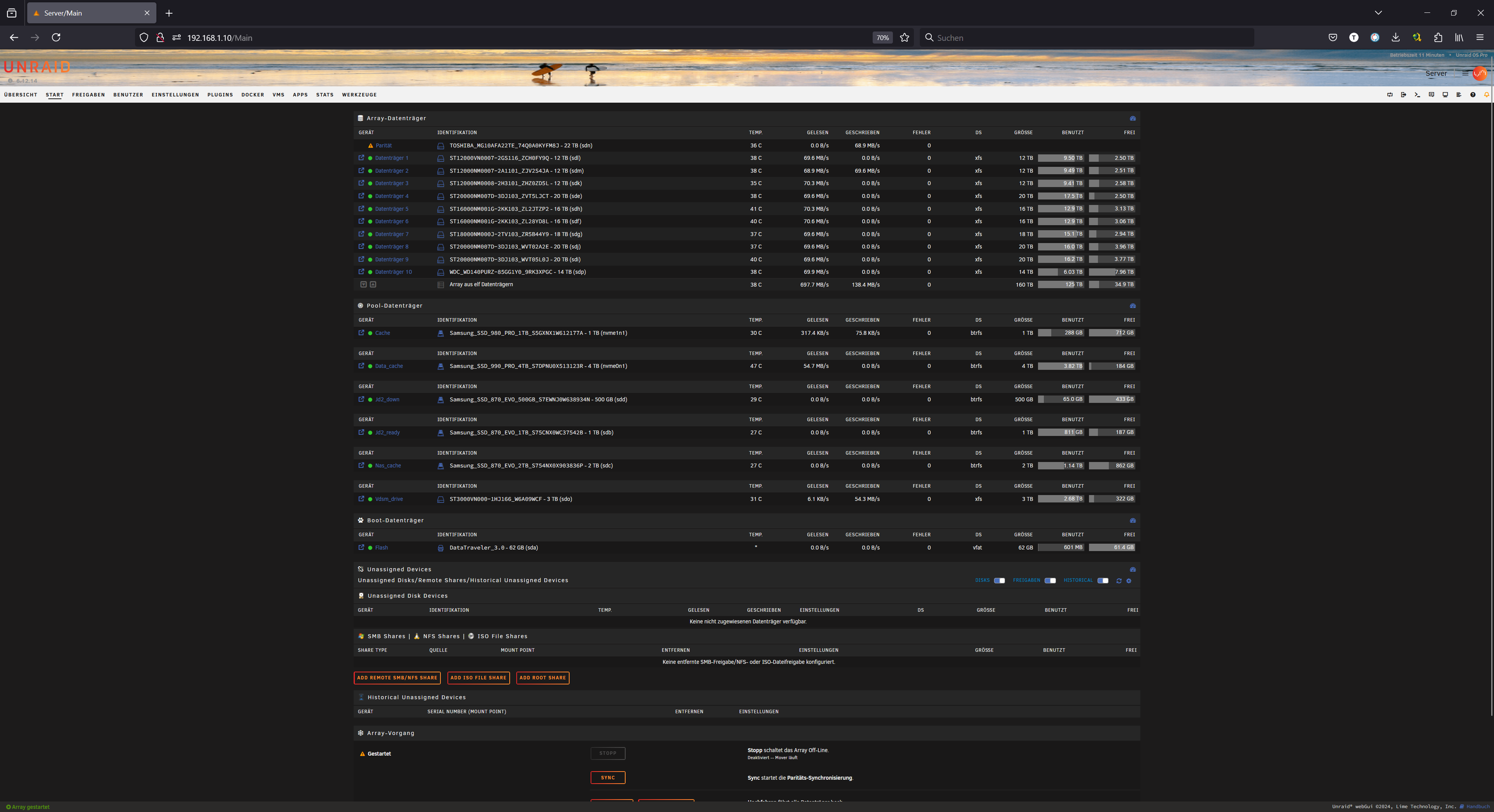

Hallo,
könnt ihr mir sagen, was mein Unraid grade macht?
Ich hatte die Fehlermeldung "paritäts datenträger ist deaktiviert". Ein Neustart des Systems hat keine Besserung gebracht. Erst das Entfernen der Parität mit anschließendem Start des Array im Wartungsmodus und erneutem einfügen der Parität hat sie wieder zurückgebracht. Dann mit Arry start startete der Sync. Diesen habe ich abgebrochen und nun sieht es so aus.
Wo kann ich sehen was der Server grade anstellt?
Grüße Tim
Entweder läuft der Mover und liest von data_cache und schreibt auf Disk 2
oder
irgendwie sieht es mir so aus, als wenn er die Parity syncronisiert.
(Aber ich gebe zu, daß mich das gleichzeitige Schreiben auf Disk2 und er anklickbare Sync Button bei dieser zweiten Vermutung wohl eher Lügen strafen.)
Kannst im Terminalfenster mal
mover stop
(oder war es stop mover?) eingeben.
mover stop
Erledigt mover ist aus. Platten gehen wieder aus. Sobald ich den Mover aber wieder starte fangen alle Platten an zu Lesen und die Parity sowie eine andere schreiben...
unraid denkt die Parity ist nicht in Ordnmung (Du hast ja mitten drin abgebrochen).
Da es beim Schreiben durch den Mover von Pool ins Array Disk 2 die Parity korrigieren muß, aber eben die Werte dort als nicht korrekt angesehen werden, muß er natürlich von allen Disks lesen um dann zumindest für diese Sektoren die korrekten Werte zu schreiben.
Du wirst über lang oder eher kurz nicht drum herum kommen einen ganzen Paritycheck laufen zu lassen. Beachte das Ausrufezeichen im Dreieck bei der parity.
