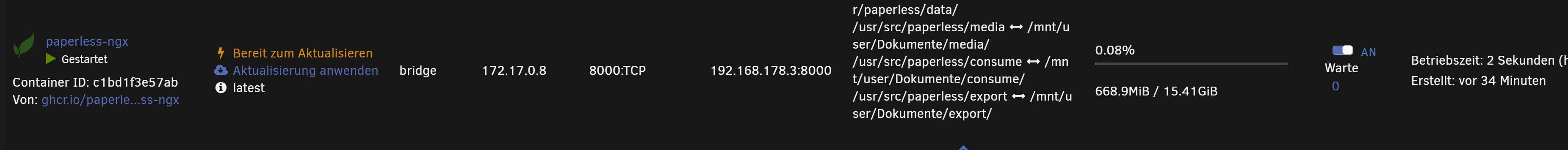

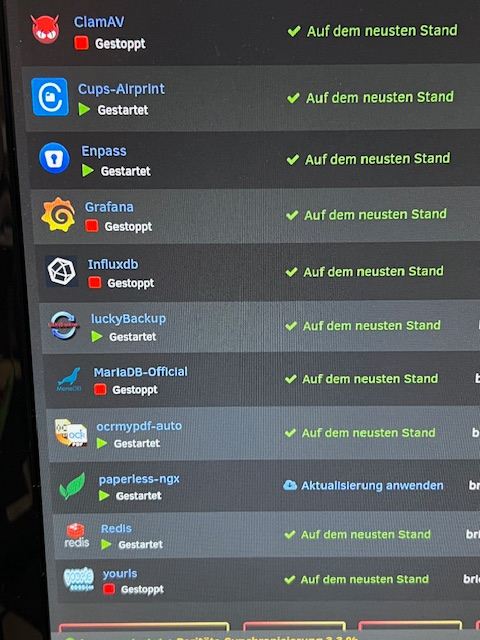

Ich habe immer wieder das Problem, dass einige meiner Dockercontainer, z.B. Paperless MGX, anzeigen, dass ein Update verfügbar ist. Führe ich das auch, kommt erneut die Mledung. Irgendwann ist der Container dann plötzlich verschwunden und ich muss ihn neu installieren. Das ist mir bei Paperless, Bambustudio und AdGuard passiert. Woran kann das liegen? Gerade bei Paperless ist das echt nervig, weil ich jedesmal Passwort und Einstellungen neu machen muss

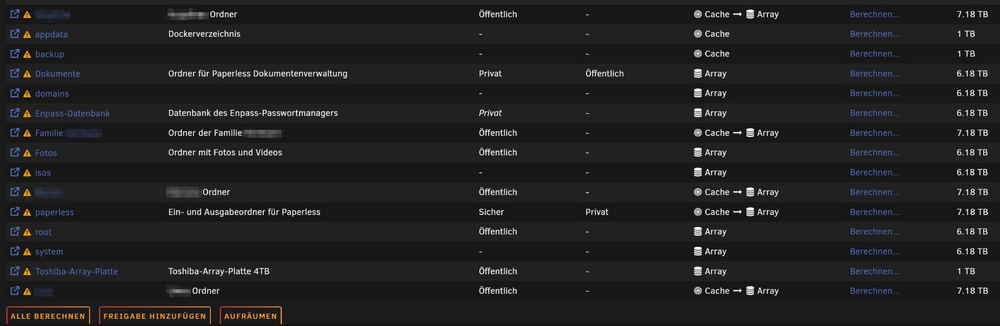

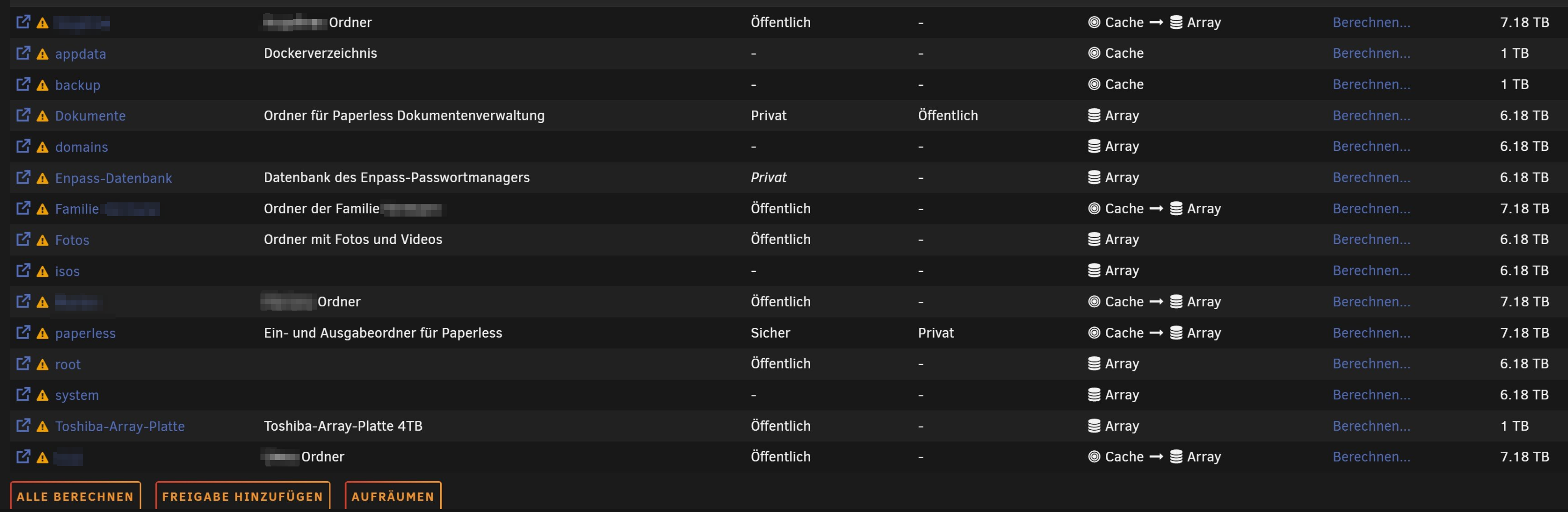

Dazu dann noch bitte einen screenshot (kein Bild ...) deiner Platten Übersicht sowie Share Übersicht.

Wenn du updates und die Meldung kommt das ein Update verfügbar ist kann es sein das ein Internetproblem vorliegt. Bekommt die Daten nicht und kann deswegen das Update nicht ausführen und deshalb bleibt die Aktualisierung bestehen.
Hatte damit auch mal zu kämpfen.
Wann ist der Fehler das erste mal aufgetreten?
Evtl. nach einem Update und die Netzwerkeinstellungen haben sich verändert ?
Geht dein Unraid direkt zu einem DNS Server oder über Umwege wie z.B. Pihole etc. ?
Besser ist immer direkt
Heh, vielen Dank für die schnellen Antworten. Ihr seid der Hammer!
@Bengon direkt, ohne DNS. Und der Fehler trat auf, nachdem mir eine Platte abgeraucht ist und ich diese ausgetauscht habe
und dann wären wir komplett ;) und man kann mal schauen

Ich hoffe, Docker run ist richtig:
usr/local/emhttp/plugins/dynamix.docker.manager/scripts/docker create
--name='paperless-ngx'
--net='bridge'
--pids-limit 2048
-e TZ="Europe/Berlin"
-e HOST_OS="Unraid"
-e HOST_HOSTNAME="Werkstattwolke"
-e HOST_CONTAINERNAME="paperless-ngx"
-e 'PAPERLESS_REDIS'='redis://192.168.178.3:6379'
-e 'PAPERLESS_OCR_LANGUAGE'='deu+eng'
-e 'PAPERLESS_OCR_LANGUAGES'='deu'
-e 'PAPERLESS_FILENAME_FORMAT'='{{ created }}-{{ correspondent }}-{{ title }}'
-e 'PAPERLESS_TIME_ZONE'='Europe/Berlin'
-e 'PAPERLESS_IGNORE_DATES'=''
-e 'PAPERLESS_CONSUMER_POLLING'='0'
-e 'PAPERLESS_SECRET_KEY'='KEY'
-e 'USERMAP_UID'='99'
-e 'USERMAP_GID'='100'
-l net.unraid.docker.webui='http://[192.168.178.3]:[PORT:8000]'
-l net.unraid.docker.icon='https://raw.githubusercontent.com/selfhosters/unRAID-CA-templates/master/templates/img/paperless.png'
-p '8000:8000/tcp'
-v '/mnt/user/paperless/data/':'/usr/src/paperless/data':'rw'
-v '/mnt/user/Dokumente/media/':'/usr/src/paperless/media':'rw'
-v '/mnt/user/Dokumente/consume/':'/usr/src/paperless/consume':'rw'
-v '/mnt/user/Dokumente/export/':'/usr/src/paperless/export':'rw'
'ghcr.io/paperless-ngx/paperless-ngx'
Hab noch den Key entfernt. Keine Ahnung, ob das richtig war. 🙂

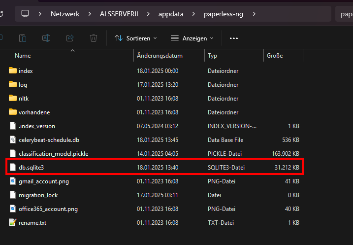

das ist zwar nicht die Norm, sollte aber passen ... da liegt auch deine Konfiguration ... Beispiel
daher dürfte es kein "redo" von vorne geben, ein Update ist übrigens nichts anderes als den Docker löschen und neu ...
prüf mal bitte ob es bei dir in /mnt/user/paperless/data auch so aussieht ...
sprich, wenn der Docker updated, neu erstellt wird, ... dann sollte immer alles so wie vorher sein, etwas verwunderlich ...

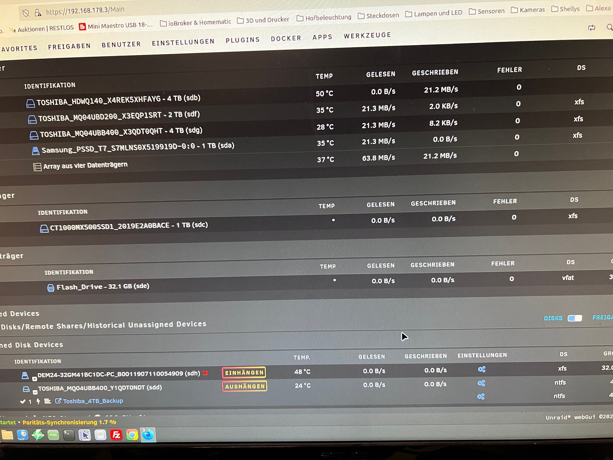

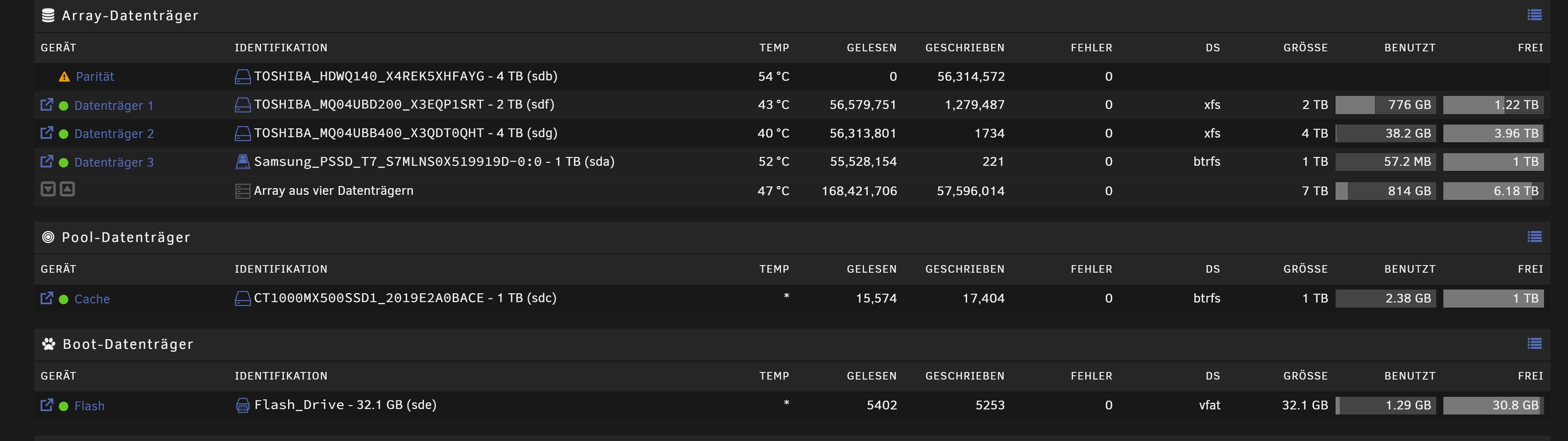

was ich sehe, du nutzt als cache btrfs ... was leider gerne Fehleranfällig ist ... ich sehe zwar nichts kritisches in den logs, aber ich würde leider empfehlen den in xfs zu wandeln ... da du eh nur single drive nutzt ... und kein raid_N pool.
Falls du den Versuch machen willst ...
1/ Settings, Docker, Service Stop
2/ Settings, VM, Service Stop (auch wenn keine VM läuft)
3/ Backup der Daten vom cache, alles außer /mnt/user/system/docker/... wobei dies bei dir anscheinend eh auf dem array liegt
>>> was nicht unbedingt empfohlen ist, aber egal ;)
>>> mit dem file manager beispielsweise die Ordner auf einen Platz im Array rüber oder auf eine externe USB Platte oder ...
4/ wenn alles weg ist, array stop, disk aus dem cache pool entfernen
5/ disk ist jetzt unten bei unassigned devices, dort das rote x (remove partition), danach format in XFS
6/ wenn erledigt, die disk wieder im cache definieren, array start
7/ Backup der Daten aus 3/ wieder retour spielen
8/ Settings, Docker, Service Start
9/ schauen ...

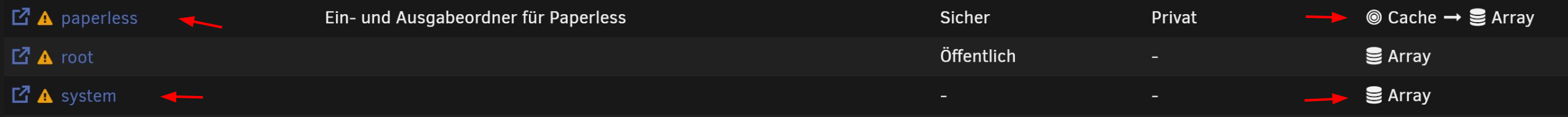

was ich umstellen würde, diese beiden Shares gehören normal nicht unbedingt ins Array ...
und was ist der Share "root" ... ich schätze da ist schonmal grundsätzlich was schief gelaufen falls du den nicht selbst angelegt hast ... bewusst ...
so wäre der "gängige" Pfad hierzu ... nur als Info
ich sehe mal keinen echten Konfigurationsfehler bei Dir, nur btrfs und die nicht ganz glückliche Positionierung diverser Shares ...
Vielen Dank für deine ausführliche Anleitung. Ihr seid hier schon eine tolle Community. Wie du siehst, laufen jetzt alle Platten als xfs. Das hat schon einmal geklappt. Woher die root-freigabe kommt, kann ich dir nicht sagen. Ich wüsste nicht, dass ich sie angelegt habe. Aber es ist schön, dass du keine gravirenden Fehler gefunden hast. Den Rest bekomme ich auch noch hin. 🙂

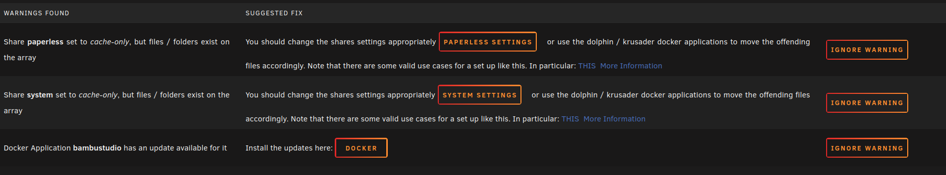

Ich habe jetzt alle Laufwerke umgestellt. Bei FixProblemskommt noch die angehängte Fehlermeldung. Ich habe in den Einstellungen von System und Paperless jetzt Cache anstatt Array -> Cache gesetzt. Im Cache sind beide Ordner jetzt vorhanden, aber auch noch im Array. Kann ich die einfach händisch löschen, damit auch diese Fehlermeldung verschwindet?
Schau in die Verzeichnisse rein.
Wenn leer, kannst sie löschen.
Falls noch Dateien enthalten sind, kannst sie zuvor vom Array manuell in den cache verschieben.

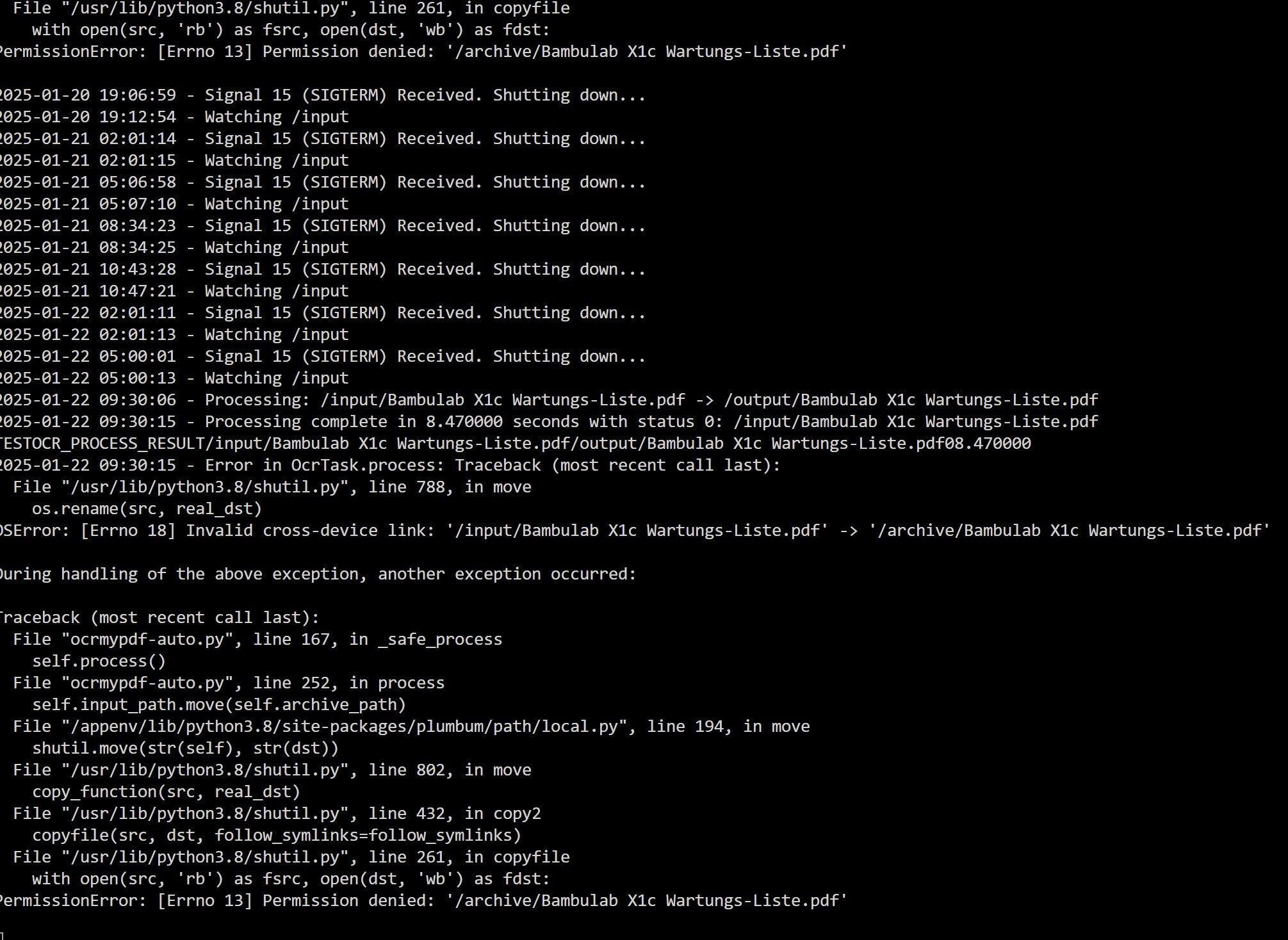

Vielen Dank für eure Hilfe. Es hat etwas gedauert, aber jetzt läuft Unraid so wie es soll. Beim Check kommen keine Fehler mehr und die Updates funktionieren sofort. Das einzige Problem, das ich noch habe, ist, dass Paperless, bzw. ocrmypdf herumzickt. Beim Einlesen eines gescannten Dokuments kommt die Fehlermeldung, dass das Programm keine Rechte zum Beschreiben von Archive hat. Vielleicht habt ihr auf die Schnelle eine Idee.
